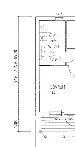

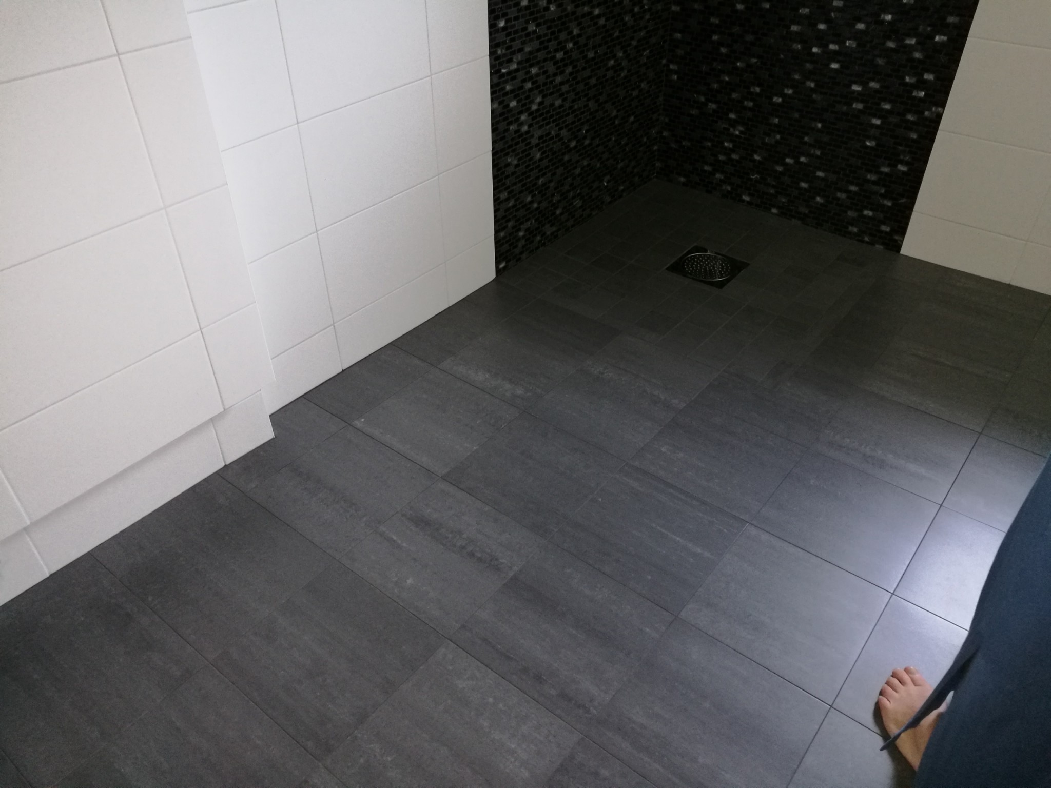

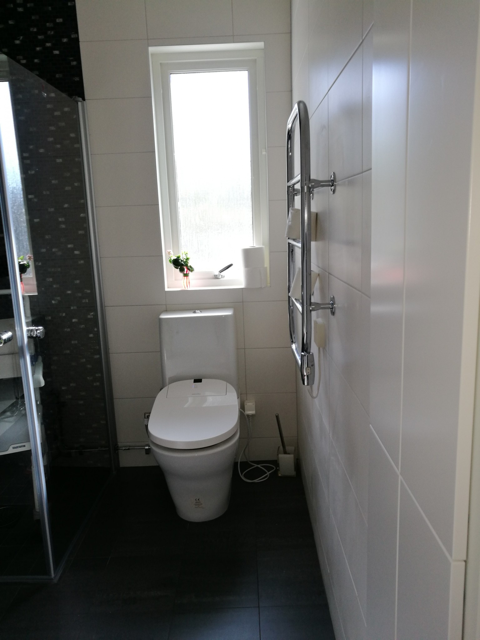

Förmodligen ger detta ingenting men någon som är kunnig kanske kan läsa ut något från de här bilderna på nuläget, om inte annat så får man en uppfattning om rummets storlek.

Badrummet är alltså inte inrett som på skissen? Det kan jag förstå utifrån den ursprungliga situationen, men nu?? Utifrån att man sätter toaletten inklämd mellan en vägg och duschen (även om jag antar att duschväggen går att vika inåt) hade jag nog inte tänkt att det är ett badrum med behov av extra fokus på tillgänglighet.
Jag tycker mig se en duschstol, men i övrigt dristar jag mig till att gissa att TS behov av rullstolen är partiellt och att den tänkta lösningen är att han (säkerligen inte utan besvär) går över tröskeln.
Det i sig (om det är så) ändrar förstås inte grundfrågan, vad som går nu går inte nödvändigtvis i framtiden och ett återställande som kraftigt förändrar tillgängligheten borde gå att slå ner på. Men det faktum att det inte önskats några särskilda handikappanpassande åtgärder när badrummet ändå gjordes om gör ändå att man kan ha en viss förståelse för byggarens agerande. Och det "allmänna" värdet på badrummet, för en ickehandikappad, tror jag inte påverkas så särskilt mycket.
Vad det innebär i slutändan? Oklart. Säkerligen kan du få ut någon kompensation för hur det är byggt, men knappast till den grad att det skulle motsvara ett totalt omgörande.
Det är långt ifrån färdiginrett - herregud det har ju bara gått 9 månader...Nötegårdsgubben skrev:Badrummet är alltså inte inrett som på skissen? Det kan jag förstå utifrån den ursprungliga situationen, men nu?? Utifrån att man sätter toaletten inklämd mellan en vägg och duschen (även om jag antar att duschväggen går att vika inåt) hade jag nog inte tänkt att det är ett badrum med behov av extra fokus på tillgänglighet.
Det är inrett exakt som före renoveringen, med gott om plats kring WC-stolen och behovet av rullstol är inte partiellt. För övrigt ska jag inte behöva "önska särskilda handikappanpassande åtgärder" för att slippa få mitt tillgängliga, fullt fungerande badrum, förvandlat till otillgängligt. Att en andraklassens byggfirma skall göra sig till bedömare av min fysiska förmåga är befängt.
Jag kan försäkra att min förmåga att gå över den där tröskeln är NOLL.
