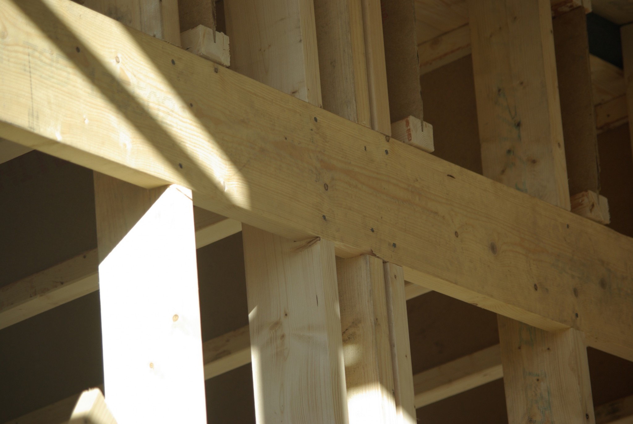

Avväxlingarna för skåpet på den troligen bärande innerväggen ser ju inte ok ut
Här en bild på en avväxling som för över de vertikala krafterna som trycker neråt till reglarna bredvid öppningen

Det är ju bra att du bidrar med din kunskap, det blev ju inte många rader du skrev.hul skrev:
Balken på bilden är inget bra exempel, för den håller uppe takstolarna, men det är ju urtag för den i de vertikala reglarna och den står ju på högkant och inget av detta verkar var gjort på huset i tråden.
Om det är något fel på det jag skriver så borde du utbilda alla snickare här i staden för då gör alla dom fel när dom bygger hus.
Jag tycker det verkar som om du inte vet ett dugg om hur man bygger hus, är du från firman som bygger detta hus?
