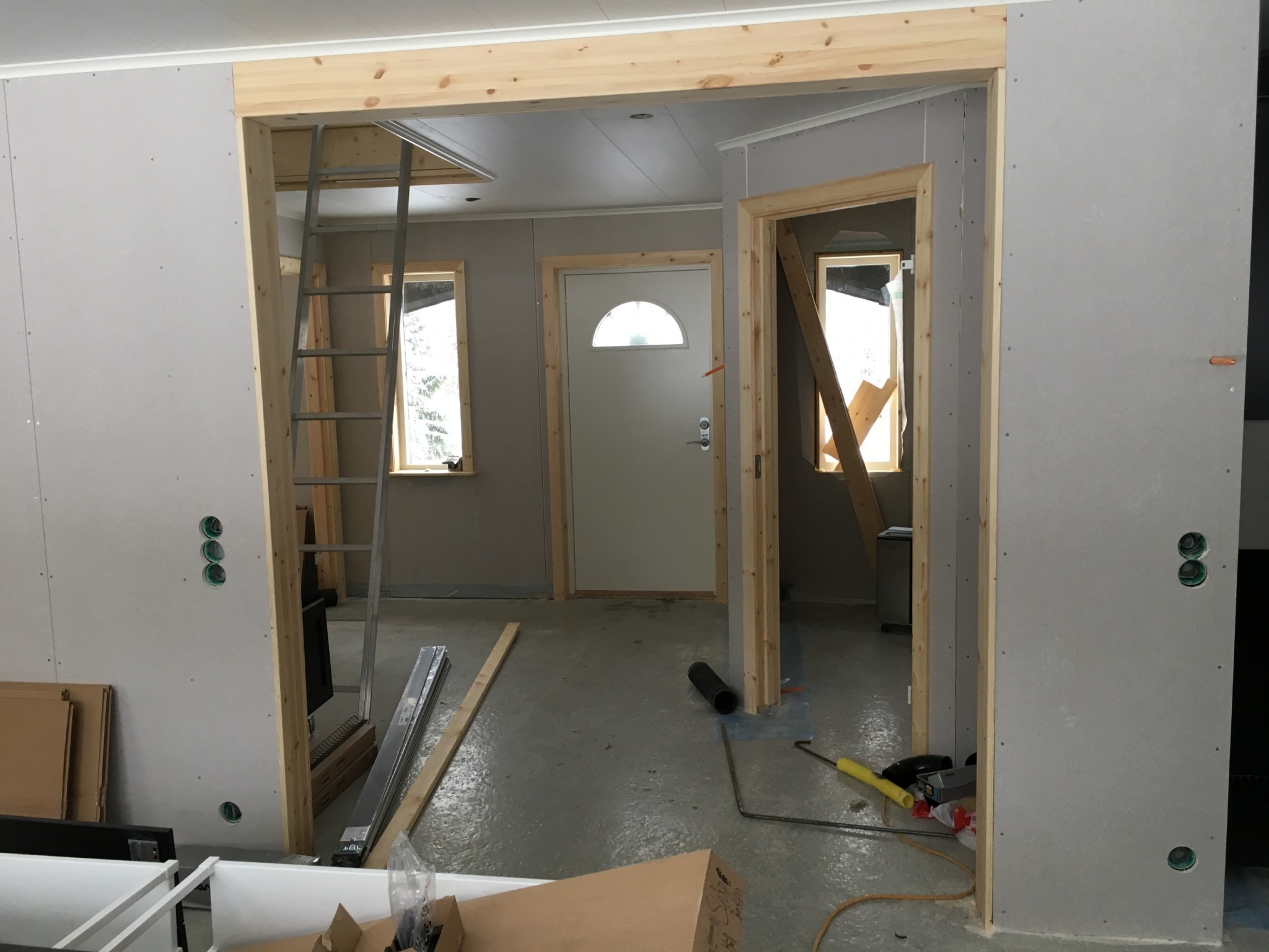

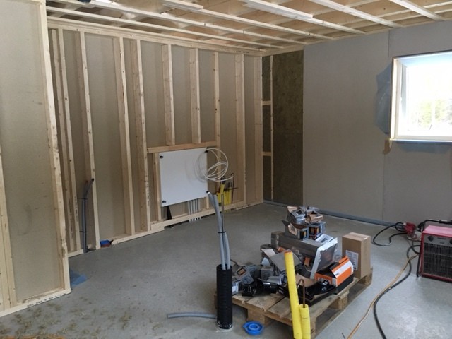

Om jag tolkar ritningen rätt så måste den där väggen vara bärande. Annars skulle bjälklaget ha en spännvidd på över 7m. Och i sitt nuvarande skick är den inte speciellt bärande.

Tittar man på din planritning kan jag inte förstå vilken konstruktör som godkänt bjälklaget. I bästa fall så är det dubbla 220x45 på cc avstånd 300. Men det ser ut att vara glesare än så, men inte ens på cc 300 skulle de vara godkända för att fribära dryga 7 meter som ni har. Det kommer inte rasa ner i huvudet på er så ingen panik, men det är ändå inte ok.
Er KA ska se till arbetet utförs och kontrolleras enligt gällande standarder. T.ex skulle han påpekat att man inte ansöuter ångspärren (plasten) som det ser ut på dina bilder. Att man inte skippar syllen bara för att det kommer upp slangar och rör, vad är era väggskivor fästa i, i nederkant i området runt fördelarskåpet?
Han ska upprätta en kontrollplan och se till att den efterlevs. Han ska se till att korrekta beräkningar finns för de avsteg som görs mot orginalritningar etc.
Har er KA varit på byggplatsen alls?
Hur mycket av bygget är klart, ser man fortfarande lösningen i väggen på bilden?
Ser man plasten och gipsen runt fönstret? Ser man fortfarande bjälklaget eller är det igenbyggt?

Men, en annan fundering: snickarna har redan satt dit fönsterkarmar och dörrkarmar som går hela vägen ner till betongen. Det blir ju så att golvläggarna måste lägga golvet RUNT dörrkarmarna? Är inte det bakvänt? Samma sak med fönsterkarmarna och taklisterna, där kommer ju målarna att få sätta tapet mer eller mindre mot eller rent av på listerna. Är det fackmannamässigt att göra på det sättet??

Foder och lister brukar vara bland det sista som åker upp.
Man undrar vad det är för ess som har gipsat också...

Att salningarna går ner till golvet är minsta problemet just nu. Det går att såga ur när man lägger golvet, det är bakvänt men det går. Det är inte rätt när man bygger nytt. Men det går.
1. Bärighet och konstruktioner. Kolla om ritningarna de bygger efter stämmer med de som är lämnade för bygglov om ni har ett sånt.
2. Arbete utfört enligt ritning i övrigt?
3. Ångspärrar och tätning kan omöjligt vara gjort enligt standard och regler enligt era första bilder.
4. Som TotalControl påpekar, som jag nämnde i första rundan här, gipsningen är en katastrof, speciellt om ni bara har enkelgips som det såg ut att vara. Och sist men inte minst, målaren kommer nog ha åsikter om att spackla och slipa skarvar rätt in på fodren.
Jag är ledsen men det ser ut som ett riktigt klåparjobb. Se till att ni gör klart för entreprenören att all betalningar stoppas omgående och minst till besiktningsman varit där och lämnat utlåtande. Om de börjar skicka fakturor, bestrid skriftligen och skaffa juridisk hjälp. Inga forumforskare, få tag i en advokat som kan konsument och entreprenadrätt.

Den skillnaden som jag kan se där det saknas balk i taket, är att balkarna i mellanbjälklagret ligger dubbla just där. Dvs, ovanför elkopplingsgrejen.

Vi har iallafall hittat alla konstruktionsritningar, jag hade visst sparat dom. Ibland har man tur... men jag förstår inte hälften av vad som står... besiktningsmannen kan säkert hjälpa oss att se över detta.

Ja, det är väl rätt klart att hjärtväggen/balkarna är bärande.
Varför skulle man annars satt dit balkar?
