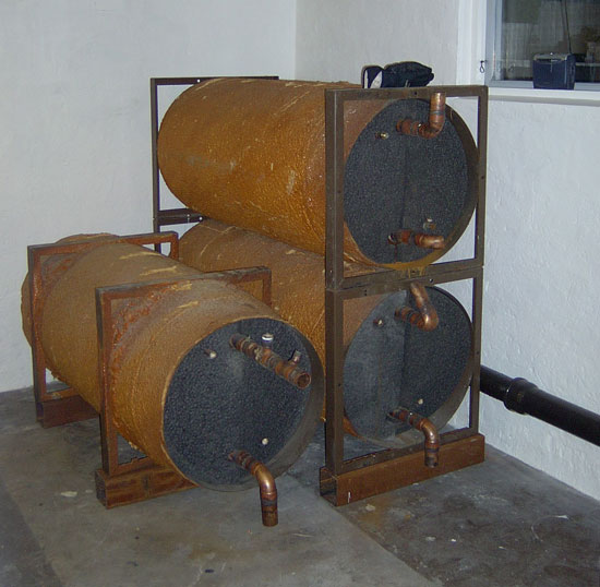

Hej på Er!
Lovade ju att förmedla vår vedpanneinstallation i denna sträng.
Pannan skulle varit igång nu, men...
Acken från Strömsnäs är försenad, enl Strömsnäs pga strykande åtgång, ja ja, det kanske är så
Jag återkommer med mer bilder när det drar igång på allvar!

Har nu eldat ett par veckor och börjar bli varm i kläderna. Nu när det är minus 20 och kallare så blir det en brasa både morgon och kväll, 1800 liter ack. Då har vi i och för sig 20 grader i källaren och det kan ju tyckas lite onödigt.
En konstig sak (för mig i alla fall) är att tryckmätaren på pannan och den på exp kärlet visar olika. Har sluten exp, tryckmätaren sitter vid säkerhetsventilen som sitter ett antal meter rör från pannan. Men det borde inte spela ngn roll. Ej heller är det ngn höjdskillnad att tala om. Skillnaden är ca 0.2bar. Är det så enkelt att den ena visar fel eller kan det finnas ngn annan förklaring?

Jögga, vad jag vet så finns det två orsaker. Någon av mätarna visar lite fel eller att du har en cirkulationspump som påverkar trycket.
