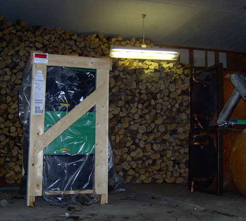

Hej på Er!
Har med spänning följt tråden om vedeldning, men inte haft något direkt att tillföra, förrän nu...
Tänkte bara informera er att det börjar närma sig installation och idag kom själva pannan.
Det blev som ni ser på bilden en Calmar V33.
