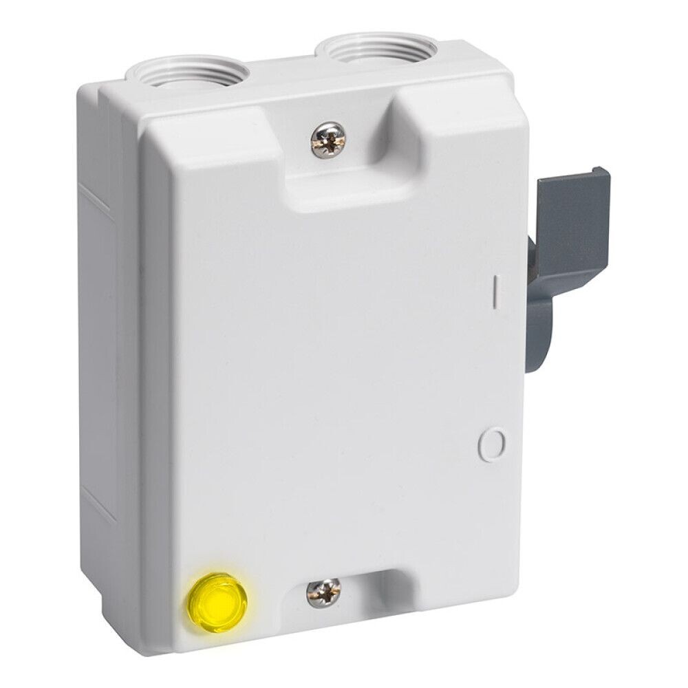

åt en elfirma installera ett 230 (eller två) uttag kopplat till plinten du visar bild på.
B Blejdarn skrev:
Så min elektriker bytte de två dosorna mot uttag när maskinerna byttes ut.
Ja, det kan man göra om det inte finns någon dusch eller badkar för nära uttaget.

Kilrain Kilrain skrev:
Hur kan vi själva avgöra om uttaget är jordat?
Har du (tillgång) till en multimeter t.ex. så skulle det inte vara speciellt svårt att kolla upp hur läget är med mycket stor sannolikhet.
Men nu verkar vi ha passerat punkten där detta är intressant.
Roger Fundin och 3 till
Mikael_L
Egentligen tycker jag att du TS skulle ha beställt endast frakt hem (och bortfrakt av den gamla).
Sen köpt ett (bra!) eluttag typ, sen installerat detta själv med hjälp från oss på forumet, det där behöver inte vara svårare än att vi kan se till att det blir bra genom en dialog här och lite bilder som hjälp.
Men dock måste det först av allt då kontrolleras att JFB verkligen skyddar befintlig anslutningsdosa samt att uttaget inte kommer för nära ev dusch/badkar.
För där är det två saker som direkt kullkastar ev sådana planer på ett lätt jobb, jag tänker att installation utav JFB passerar ganska långt vad TS kan och bör göra.
Vi måste köpa en ny tvättmaskin och är osäkra på om eluttaget i tvättstugan är jordat. Maskinen som ska ersättas är från 2009.
Hus från 1975, eluttaget ser gammalt ut, jordfelsbrytare fanns ej när vi köpte huset 2023 (men finns nu).
Några frågor:
Var det krav på jordat eluttag när man installerade tvättmaskin 2009?
Tacksam om nån har svar.
Bild på nuvarande uttag:
Öppna locket och se om du har en Jordkabel Gul-grön, blå nolla, svart eller brun 1 fas. Ny tvättmaskin, klipp av kontakten och montera snyggt och prydligt Färg till färg, Jordkabel är viktigt att den monteras rätt.
Men handlar det om en fast elinstallation i en väggdosa (där kablarna skruvas fast i plintar) gäller följande:
Nej, inte själv. Fasta elinstallationer kräver ett registrerat elinstallationsföretag.
Varför? Badrum och tvättstugor är våtutrymmen med höga krav på rätt dimensionering, dragavlastning och att jordningen blir helt korrekt utförd för din säkerhet.
Krav: Det måste finnas en jordfelsbrytare installerad i husets elcentral för att tvättmaskinen ska få kopplas in.
Det räcker inte att veta att det finns en jordfelsbrytare i elcentralen. Man MÅSTE veta att den även täcker just den anslutningen. Kan ju tyvärr vara som så att JB endast är för en ensam produkt och inte för hela centralen.
Vi köpte hus för 5 år sedan. Jordade eluttag i hela tvättstugan i källaren. Jag var lite brydd varför jag fick en riktig tjokablängare varje gång jag nuddade metallen i torktumlaren. Tänkte väl att det var den där statiska elektriciteten som byggts upp när jag gått på heltäckningsmattan i rummet bredvid.
I annat ärende hade vi elektriker som bytte el-centralen och satte dit jordfelsbrytare några år senare. Då visade det sig att jordkabeln som visst fanns dragen till samtliga jordade uttag i tvättstugan inte var anslutna till elcentralen. Kabeln var bara dragen till hälften och satt i en dold plint i rummet bredvid. Det blev en härlig induktionsspäning som jag laddade ut varje gång jag nuddade någon metall i tvättstugan. Vi mätte upp närmare 200 V på den jordkabeln innan den var urladdad.
Så ring elektriker istället och var säker att jorden verkligen är dragen till centralen är mitt råd. Samt att det finns jordfelsbrytare installerad till de uttagen. Räcker inte titta i några uttag efter jordtråd..
Det kan ju vara bra med en dosa med brytare så att man kan bryta vid problem det är ju fördelen med VU att man kan dra ur sladden vid felsökning på maskinen

Freddan_ Freddan_ skrev:
Eftersom din kunskap verkar vara rätt så begränsad när det kommer till el så ring efter en elektriker
Lite granna så. Det är ett enkelt jobb att ersätta den befintliga lösningen med ett uttag. OM man vet hur man gör, max 5 minuter. Men, annars är det livsfarligt.
Men, skall du ta in en elektriker. Samla ihop ALLA eljobb på en gång. Det blir snuskigt dyrt om du skall ha dit en elektriker varje gång. Passa t.e.x på att byta alla gamla 70 tals strömbrytare och vägguttag om de är kvar.
