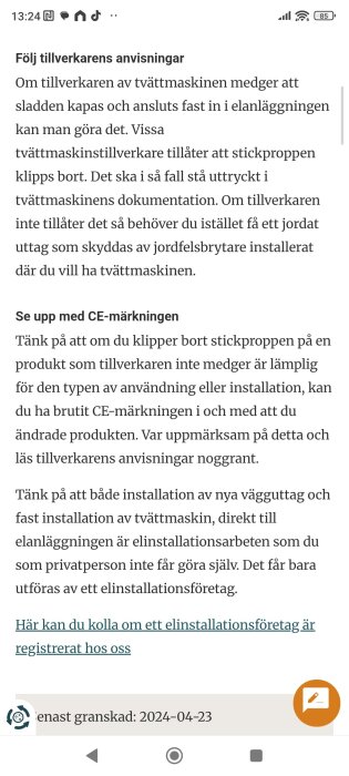

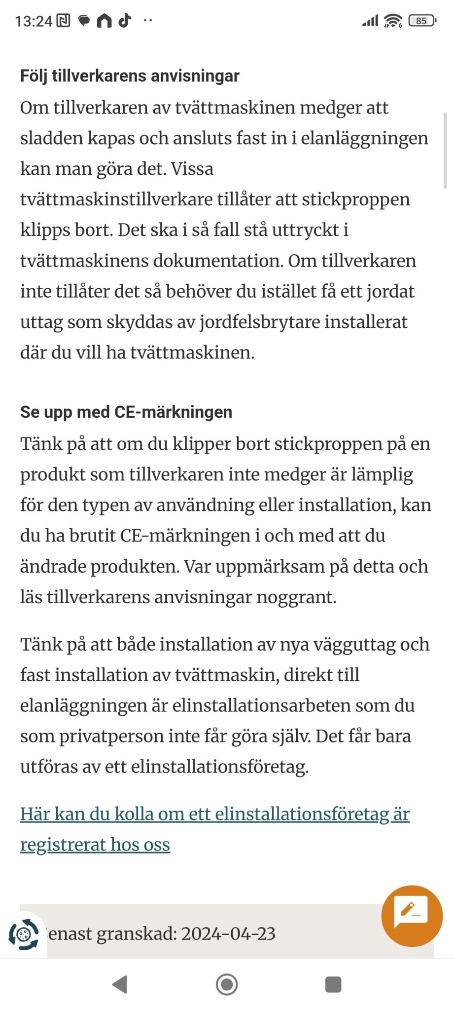

Du har fortsatt garanti?
Det är viktigt att installationen gjorts av en behörig elektriker.
https://www.elinstallatoren.se/klippa-tvattmaskinens-stickpropp-galler-garantin/
https://www.elsakerhetsverket.se/fragor-och-svar/arkiv-fragor/Installation-av-tvattmaskin2/

Tja, är det inte viktigt för dig så...
Jag skulle fått skriftligt på att det var en behörig elektriker som gjorde jobbet.
Mikael_L
Nu tjorvar du bara.
Det är inte den minsta risk för någon garanti för att man klipper bort stickproppen (eller jo, att själva stickproppen inte längre fungerar kommer ju förstås inte gå att ta på garanti).
Det där är bara en så jobbigt seglivad myt att man blir matt.
Och skriftligt på att en behörig elektriker gjorde jobbet ..., alltså vilken planet kommer du ifrån, dels är det helt enkelt minimal risk att man haft en behörig (eller numera heter det auktoriserad) elektriker som kopplat in en tvättmaskin, det kan endast hända om det är en enmansfirma, jag har t.ex. gjort det ett par gånger under mina år såsom elinstallatör.
Och vaddå intyg, det är ju ingen som intygar något sådant ens om man gjort hela elen i en nybyggd villa.
Ge dig nu, snälla ...
