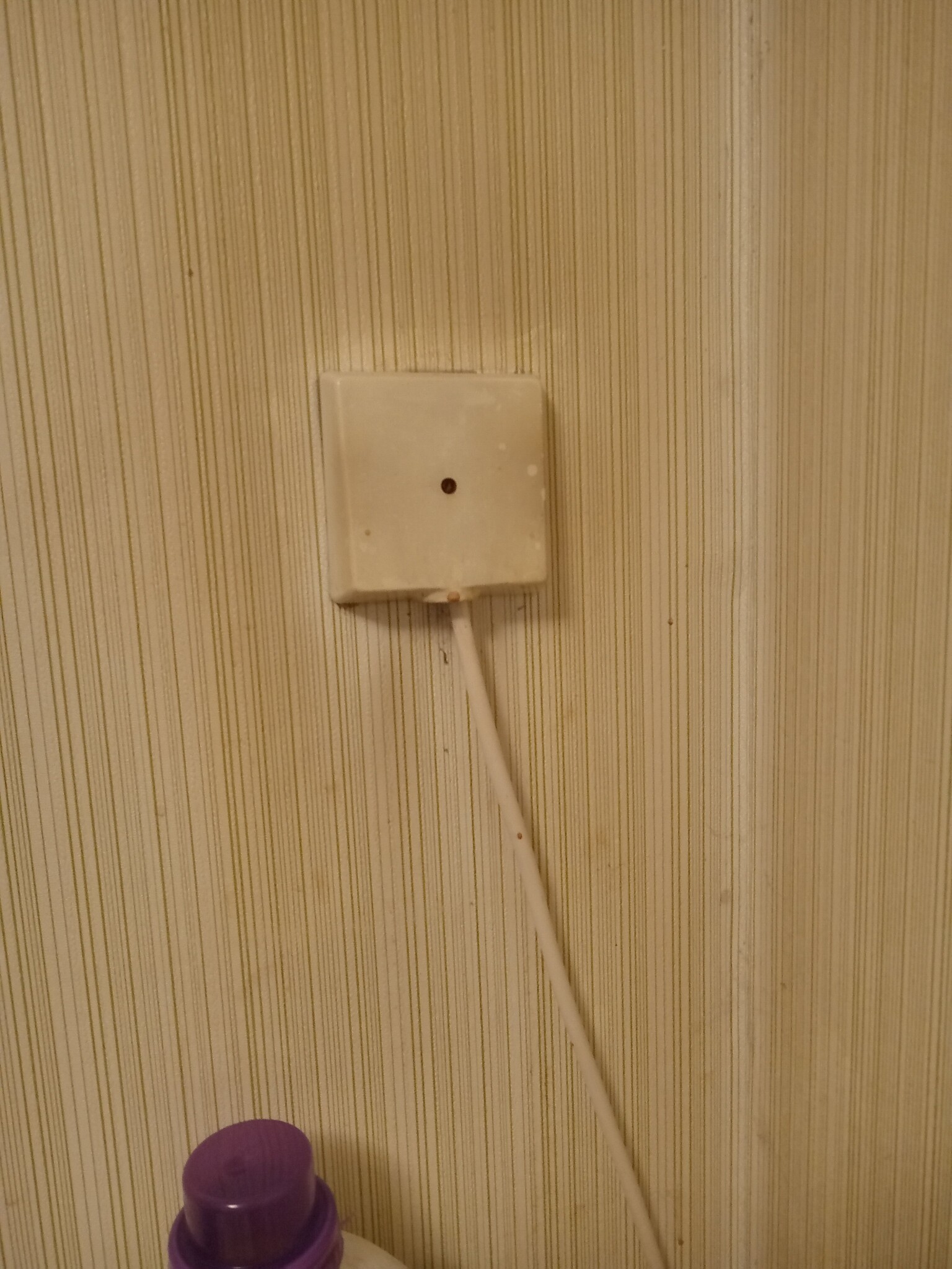

Vi måste köpa en ny tvättmaskin och är osäkra på om eluttaget i tvättstugan är jordat. Maskinen som ska ersättas är från 2009.
Hus från 1975, eluttaget ser gammalt ut, jordfelsbrytare fanns ej när vi köpte huset 2023 (men finns nu).
Några frågor:
Var det krav på jordat eluttag när man installerade tvättmaskin 2009?
Hur kan vi själva avgöra om uttaget är jordat?
Tacksam om nån har svar.
Bild på nuvarande uttag:
Är det inte jordat så måste det jordas. Alla apparater i tvättstugan skall vara jordade om de inte är dubbelisolerade, en tvättmaskin är inte dubbelisolerad.
Det där är inget uttag utan en kopplingsdosa för fast anslutning.
Du behöver anlita elektriker för installationen.
Roger Fundin och 13 till
Ja det skulle vara jordade uttag i 2009.
Det är högst troligt att du har jord fram.
För att säkerställa sig måste man kontrollmäta mellan elcentralen och jordtråden som med all säkerhet finns i dosan under locket.
Vill du ha ett uttag i stället för anslutningsdosa måste det även monteras en jordfelsbrytare och det inte redan sitter en sådan i centralen.
Roger Fundin och 5 till
Det där är en plint för fast anslutning och det var krav på jord både 2009 och 1975 så jord är högst troligt framme men som alltid måste funktionen kontrolleras när man ansluter något. Ni behöver en elektriker för jobbet.

Är det samma krav på jord för kopplingsdosa, och var det det även 2009?
Hur som helst måste jag väl öppna dosan i morgon och titta.
Och köpa en multimeter, antar jag.

Okej, grejen är den att vi ska inte installera tvättmaskinen själva, men vill inte boka installation om det inte är jordat och de vägrar installera på plats, och känns onödigt dyrt att ta hit en elektriker bara för att kolla om det är jordat.

Du får dubbelkolla att de du beställer installation ifrån även installerar mot kopplingsdosa och att inte installation enbart innebär att de stoppar in en kontakt i ett vägguttag.
Jordning är ett säkerhetskrav för anslutning av tvättmaskinen. Det spelar ingen roll om den ansluts via kopplingsdosa eller vägguttag. Kravet på jord är samma.

Det finns ju alltid möjligheten att någon gjort fel en gång i tiden. Men i en tvättstuga skulle jag säga att det var krav på jord 1975. Så om rummet varit tvättstuga sedan huset byggdes skall det vara lugnt.
