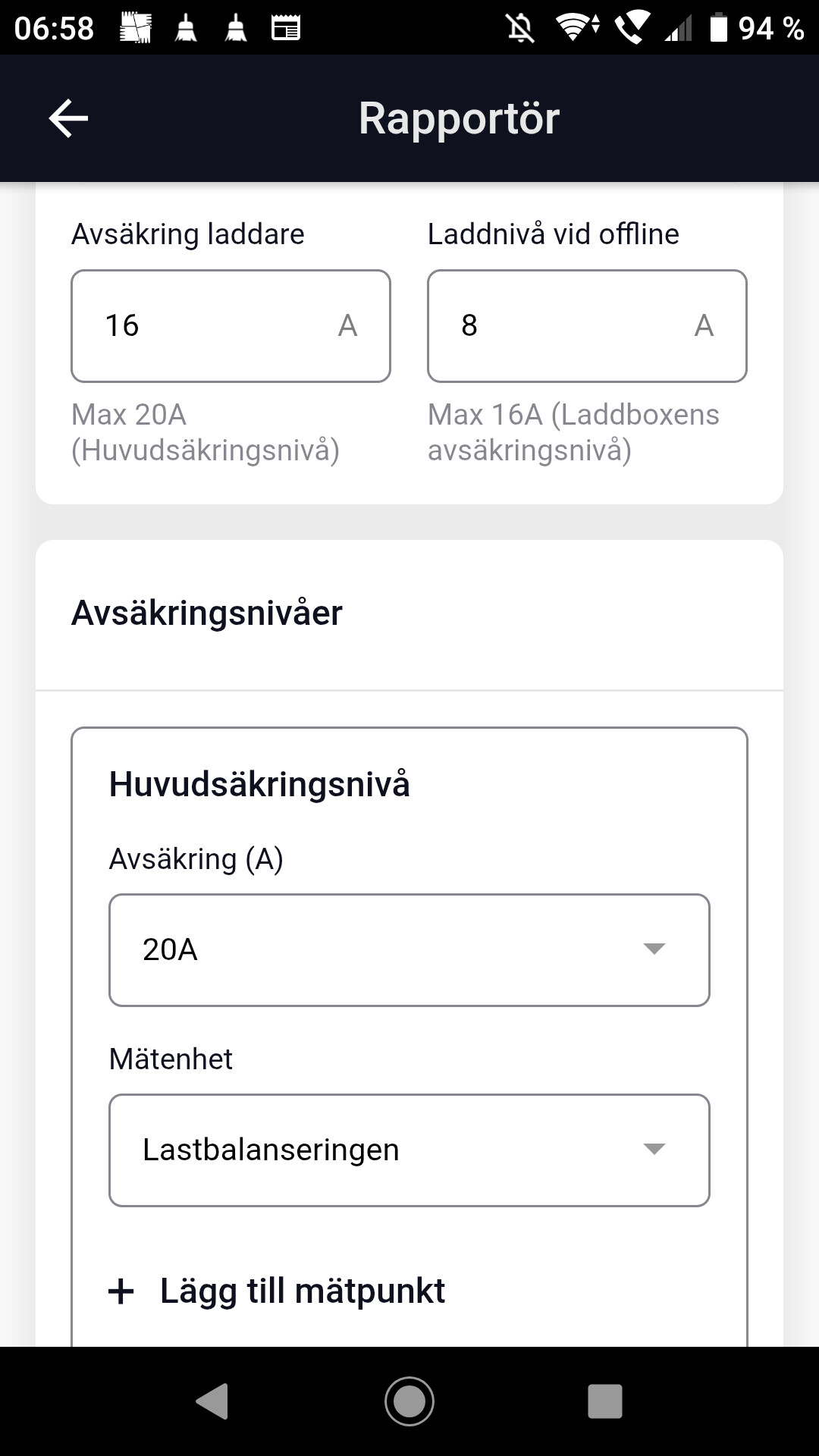

Jag ser att du har Perific och Zaptec. Jag hade också problem med att säkringen löste ut i början, visade sig att LB var felinställd (för hög avsäkring så laddboxen trodde den hade mer ström än vad som fanns).

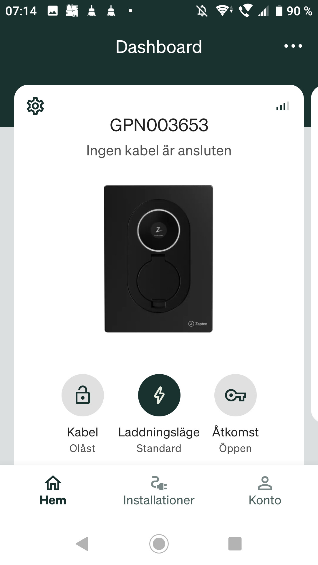

Du måste först se till att laddläget på Zaptec är satt till ”default”, ej ”eco/schedule/smart/dyl”, annars kan inte Perific styra den, eller så kolliderar smartstyrningen med varandra.
Inne i ”rapportörer” i Perific-appen ska du kunna ändra inställningarna för din Zaptec. Se till att du har korrekt huvudsäkringsnivå inställd, samt avsäkringsnivån för laddboxen korrekt.

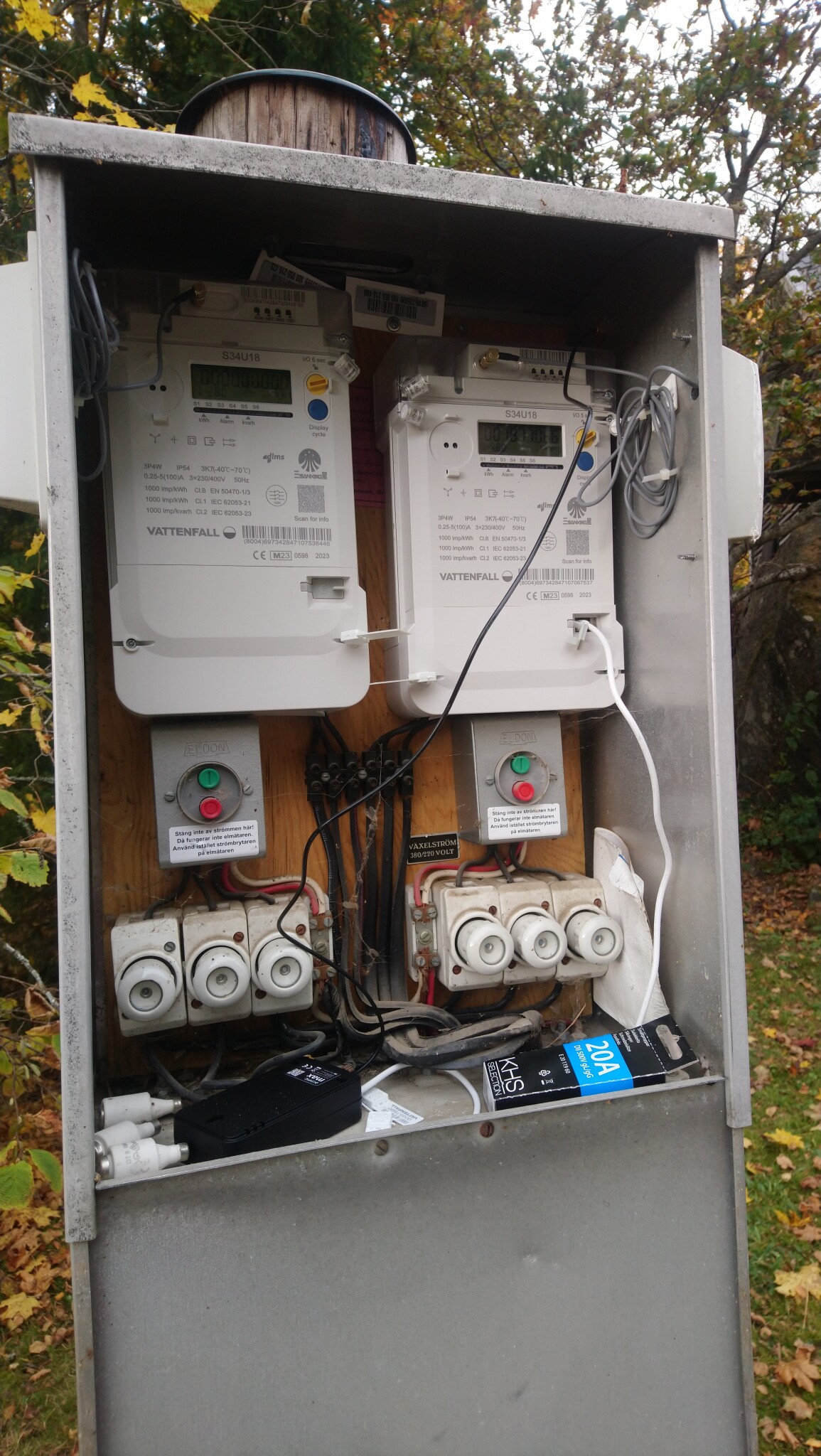

Hej @Sven Snickare och @Attitudeswe ,
Jag har nog felaktigt benämnt min perific som sitter inkopplad så här vid elmätaren för lastbalanserare, det är nog effektvakt man ska säga.
Elskåp med två elmätare från Vattenfall, inkopplade med kablar och omgivna av träd. En RJ12-kabel och svart antenn är ansluten till den högra mätaren.
Min elmätare är den högra och perific sitter inkopplad med en rj12 i hanporten på elmätaren. Den har även en extra antenn som man bara ser den svarta sladden av.
Jag påstår att laddboxen är en trefas laddare. Men kan den ändå vara felkopplad menar ni? Om så är fallet är det ju väldigt intressant.

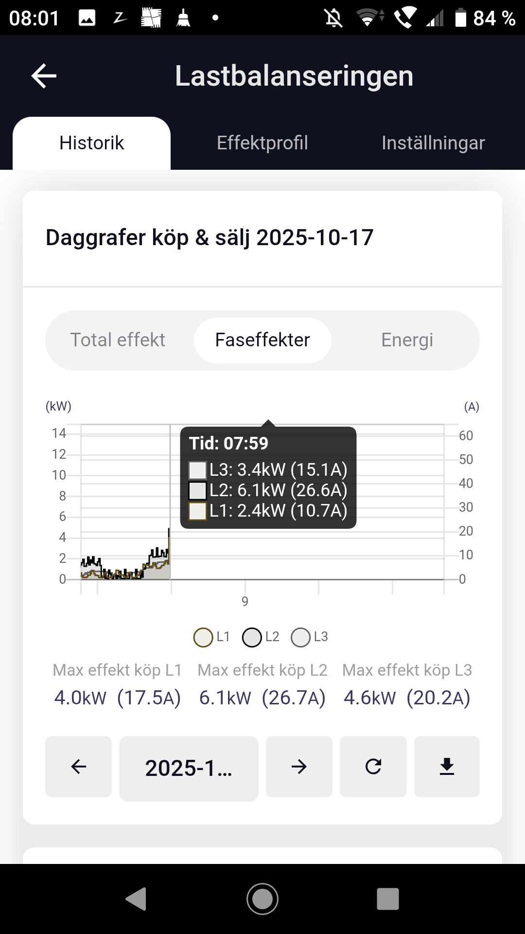

Nu har jag precis dragit igång en laddning,
Nu ser det ut så här:
Graf som visar fasbelastning: L1 på 2.4kW (10.7A), L2 på 6.1kW (26.6A) och L3 på 3.4kW (15.1A) vid tid 07:59.
En fas är ju markant över 20A.

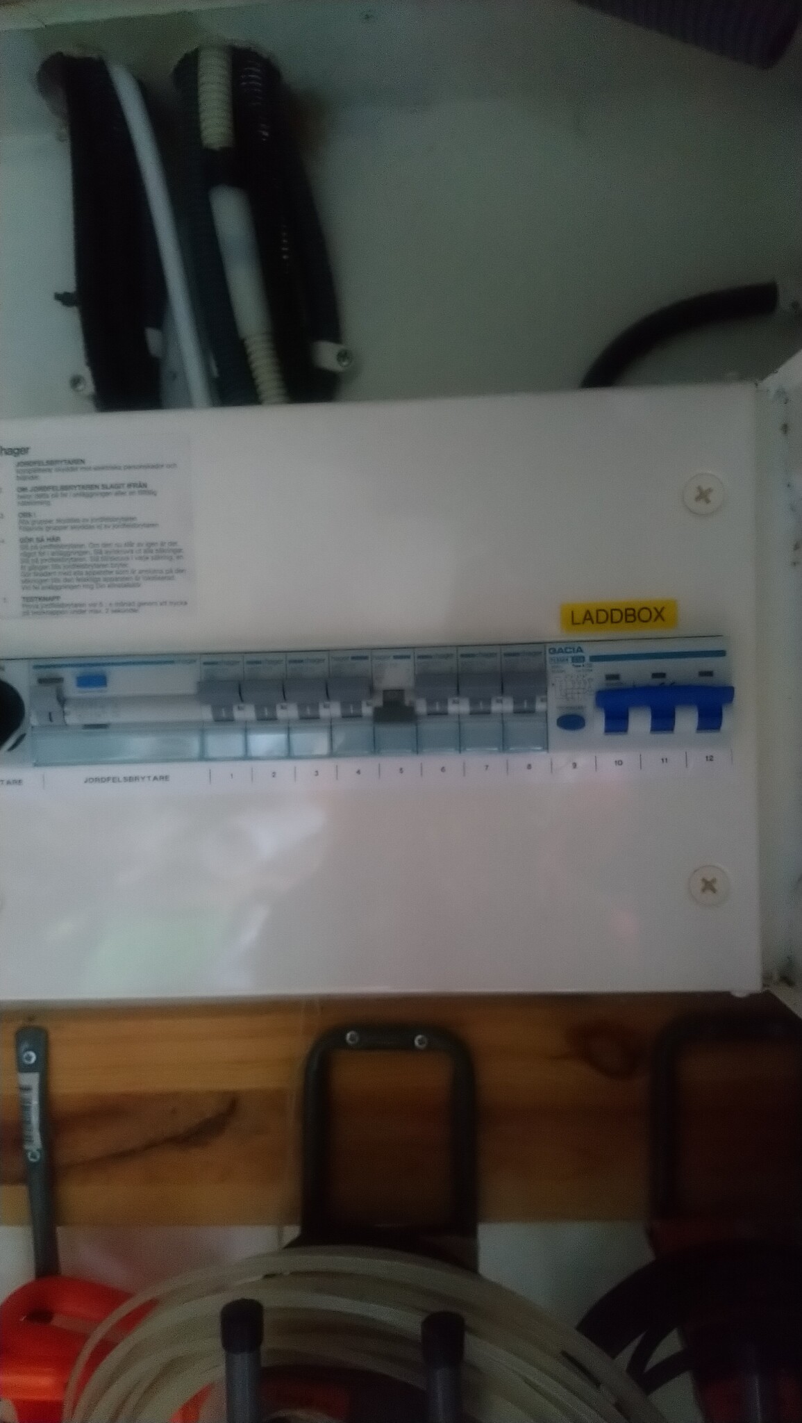

Såg även att mina säkringar för lastbalanseraren är C16, och så uppfattar jag det ska vara.
Elcentral med säkringar och märkning för laddbox, några säkringar överstiger 20A; säkerhetssystem för lastbalansering av elförbrukning.

Enormt tack för svaret, jag tycker det ser likadant ut för mig.
PS jag har inga inställngar alls för schema eller dylikt.
Då skulle jag kanske gissa på (som några andra redan varit inne på) att faserna kanske är omkastade inuti din laddbox. Då får du helt enkelt ta av kåpan på laddboxen och kika, (eller låta en elektriker göra det) – med strömmen avstängd.
När du ställer in konfigurationen i din Zaptec så kan du välja manuellt i vilken ordning faserna är inkopplade (vet ej om du kan redigera i efterhand).
