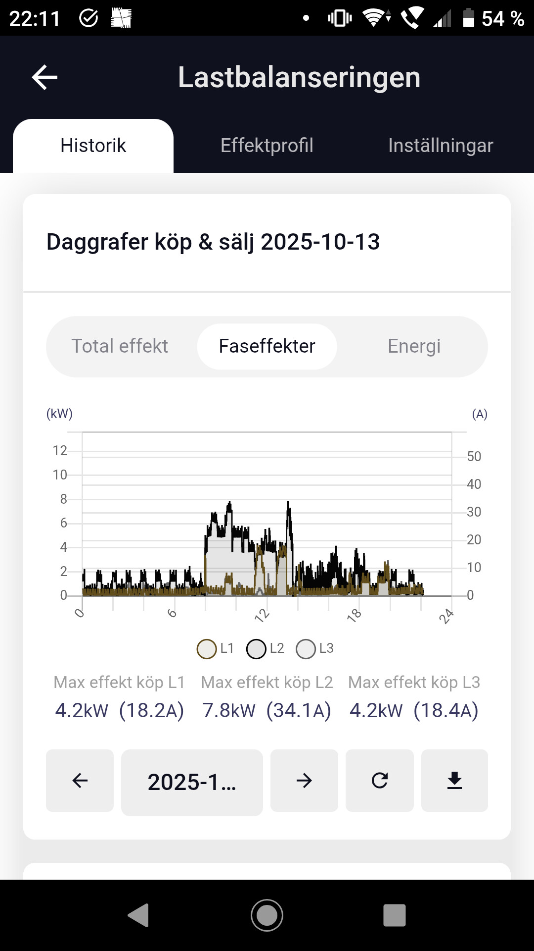

Det beror på varaktigheten. Har svårt att tyda diagrammet, men visst ser det ut som om det finns strömmar där som effektvakten borde ha reagerat på. Och elbilen laddades alltså vid denna tidpunkt, mitt på dagen? Vilken ström laddas den med?

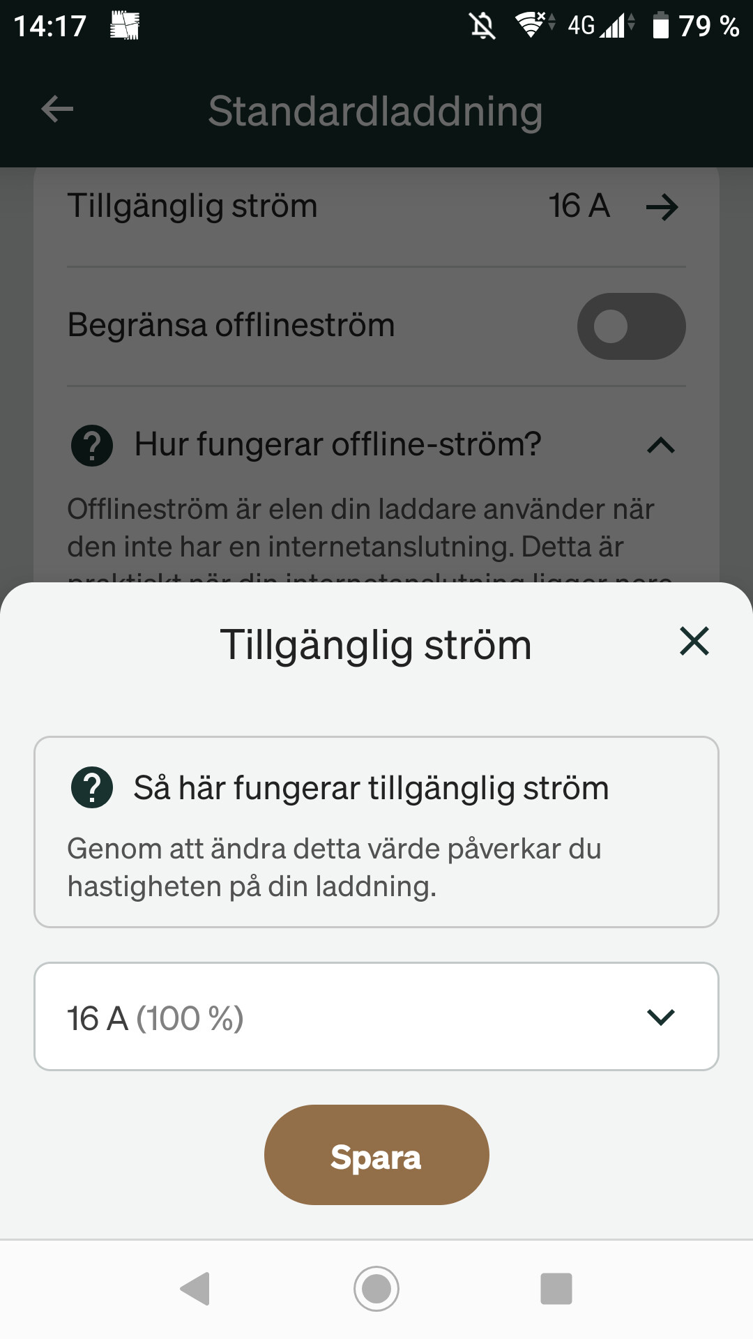

Du kan begränsar max laddström i Zaptec appen. Som temporär lösning i alla fall.
Det ser ut som att du har en väldigt sned fördelning av lasterna mellan faserna. Är det en bil som laddas med tre faser? Den högsta ström som laddboxen kan dra är 16A. Kan bilen laddas med trefas så belastar den alla faser lika. En fas ser obelastad ut mesta tiden enligt diagrammet. 20% till 52% på sex timmar är ju inte så snabbt. Jag tror att du behöver fördela om lasterna i huset så att de ligger jämnare spridda mellan faserna.
Det är här man ser skillnaden mellan lastbalansering och effektvakt som du har och som felaktigt ofta kallas lastbalanserare. Den kan inte balansera någonting. Den kan bara dra ner på effekten. Drar det 34 A på en fas är den ju hårt belastad eller överbelastad även utan laddbox.

Grafen är svårtydd, men L1 verkar inte belastas alls under laddningen, L2 överbelastas och L3 ser jag inte alls.
Låter dels som att "lastbalanseringen" inte gör sitt jobb, dels att du laddar ojämnt, 20%->52% på 6h låter inte som att det laddas på alla faser. Vad är det för bil?

Den första bilden jag lade upp är från "lastbalanseraren", men man ska nog kalla det effektvakten egentligen.
Jag hittar inget i zaptec appen som tyder lastbalansering.
Men jag verkar kunna ställa in begränsad laddström.
Helst vill man väl ha på max och att detta regleras av "larm" den effektvakten så laddning tar så kort tid som möjligt.

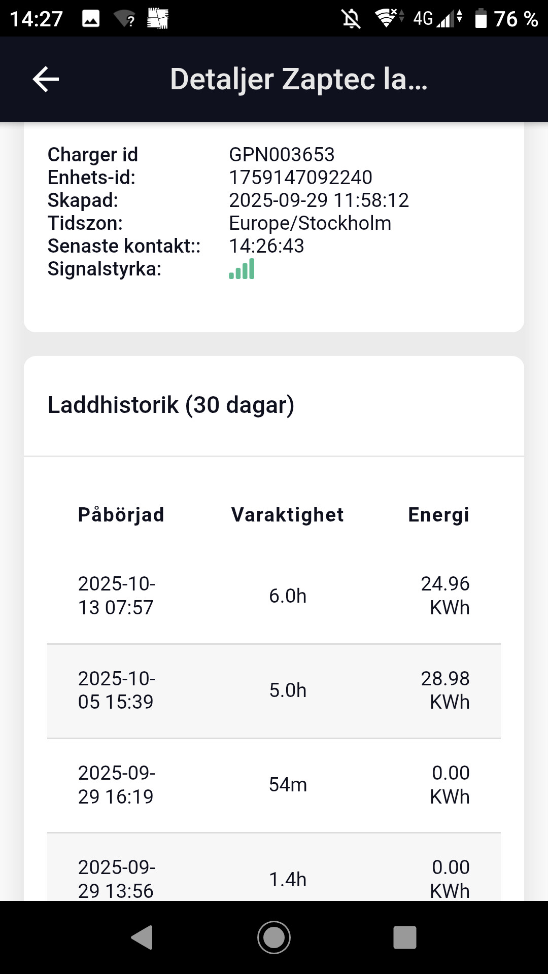

Jag kan läsa av lite historik från effektvakten.
Även signalstyrka som ser lite overkligt bra ut. Någon gång har den varit på 27% har jag sett. I historiken ser det lite konstigt ut med de två första laddningar a. Då var det något mjukvarufel som löstes remote.
