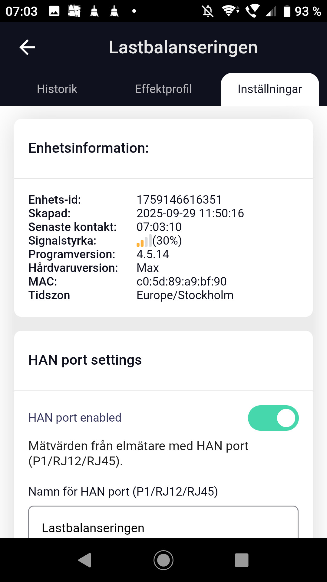

TS har problem med sin lastbalansering. Vi kanske skulle återgå till ämnet. Hur kan TS avgöra om lastbalanseringen fungerar som den ska?

Vad ska jag göra med Överströmsskyddet 32A om jag har 3g2,5 kabel + laddboxen är 11kw,
Givetvis så väljer man inte ett överströmsskydd på 32A när gruppledningen är 3G2,5.
Om man väljer överströmsskydd på 32A så väljer man givetvis en kabel som klarar den strömmen.
Sen är det idiotiskt att välja en 3G2,5-kabel till en laddbox på 11 kW, man väljer minimum 5G2,5.

Ja precis som Malmberg laddboxen
Alla våra kunder har de beställt zaptec go utan lastbalansering men med zaptec pro annan sak
Och en ”annan sak” är ”effektvakt”?
Melano007
Angående lastbalansering så erbjuder Ferroamp en lastbalaserare som kan jämna ut 20A mellan faserna så enbilen kan få högre laddeffekt. Men en effektvakt är nästan nödvändig för de flesta tycker jag
Och det finns inget sätt att ens be bilen att dra olika mycket per fas (bilar i produktion idag, iaf).
På sikt kan det ev. ändras, då ISO 15118-20 tillåter laddstationen att ge bilen olika mycket per fas (men det kräver då dels att både laddstation och bil stöder ISO15118 för AC-laddning, samt att båda stödjer -20…)

J jrosen skrev:
Kör du ett 2.4 ghz SSID och utan mesh? Kan vara nätverk som krånglar så att det inte uppdaterar i tid
Hej
Jag har ett wifi utan mesh, men jag har varit tvungen att ha en extra antenn från routern, dvs tp-kabel dragen till en UniFi antenn på taket. Jag förväxlade laddboxens signalmottagningsstyrka (100%) med Perific-effektvakten. Den är bara på 30%. Det kan ju vara en felkälla.
  • Skärmdump av appen "Lastbalanseringen" visar enhetsinformation med signalstyrka 30% och HAN-portinställningar aktiverade.
