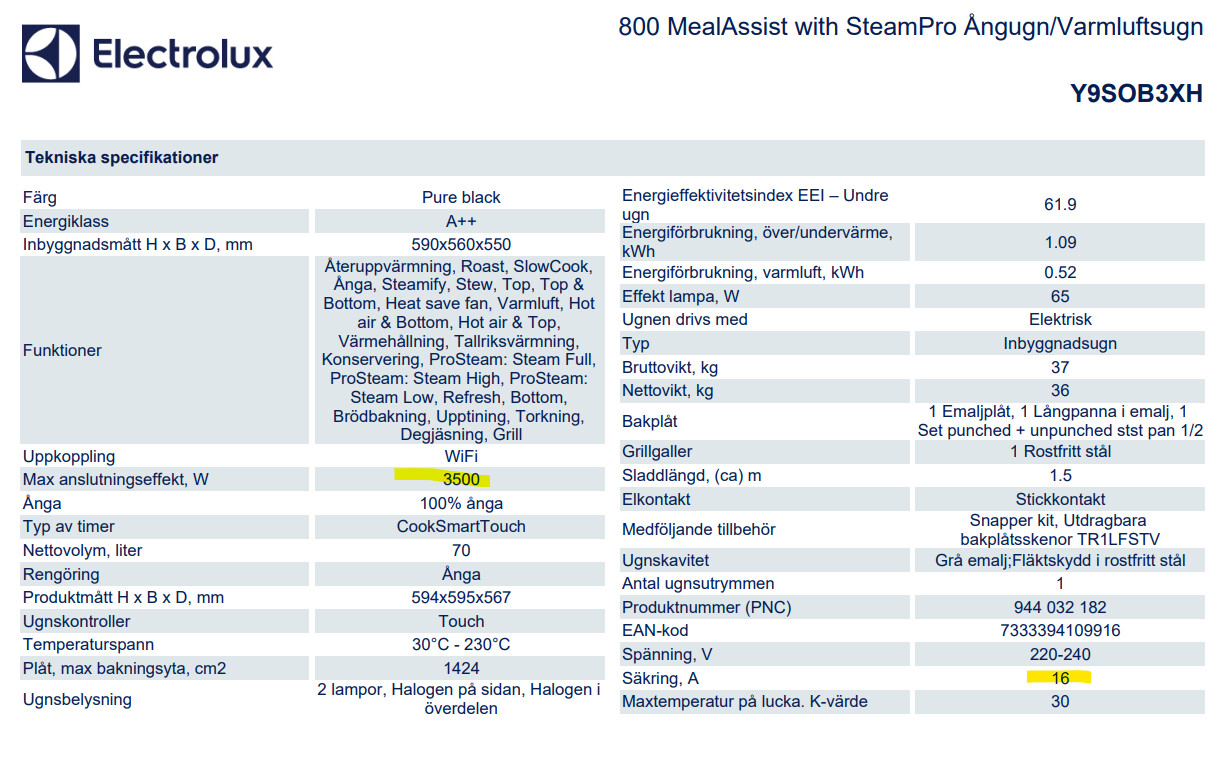

Sambon satte på ugnen!?, den drar ca 10A och nya ugnar nu är ju enfas så där har ni problemet ju.
Ser ju på Data-bilden att det kan ju vara upp till 16A (3500W).
Specifikationer för Electrolux 800 ugnen med max effekt 3500W och säkring på 16A, enfasdrift, inklusive funktioner och energiklass A++.
