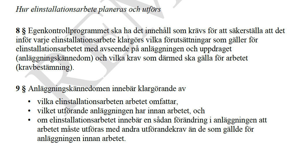

Begreppet anläggningskännedom finns i den kommande föreskriften om utförande av elinstallationer och innebär att den som ska utföra en elinstallation på en befintlig elanläggning måste känna till beskaffenheten. Det är innehavaren, alltså till exempel villaägaren, som ska tillhandahålla den informationen.
Tack för klargörandet!
Är det följande del i förslaget (beslutat nu?) till Elsäkerhetsverkets föreskrifter om utförande av elinstallationsarbete och om elinstallationsföretag som du syftar på i din kommentar ovan?
Skärmdump av text från Elsäkerhetsverkets föreskrifter om elinstallationsarbete som beskriver planering och utförande.
(Jag kämpar med att förstå vilken detaljkännedom ett elinstallationsföretag faktiskt behöver för att gå in och sätta upp några nya uttag i en gammal villaanläggning som byggts om och ut i ett virrvarr under 1900-talet.)
Detta krav på anläggningskännedom är väldigt bra, men samtidigt intressant för hur det ska genomföras (liksom en del andra förslag). Det är väldigt få innehavare i privatbostäder som kan ge mer underlag än att elcentralen är grå, så det måste bygga på att kontrollprogrammet och yrkespersonernas kunskap är så bred att de klarar av varje ny anläggning de ser. Och det är ju bra om det går att genomföra :)
Sedan kan man ju inte behöva detaljkunskap om hela anläggningen utan bara om just den del man ska "jobba" med eller påverkas av det man gör.
