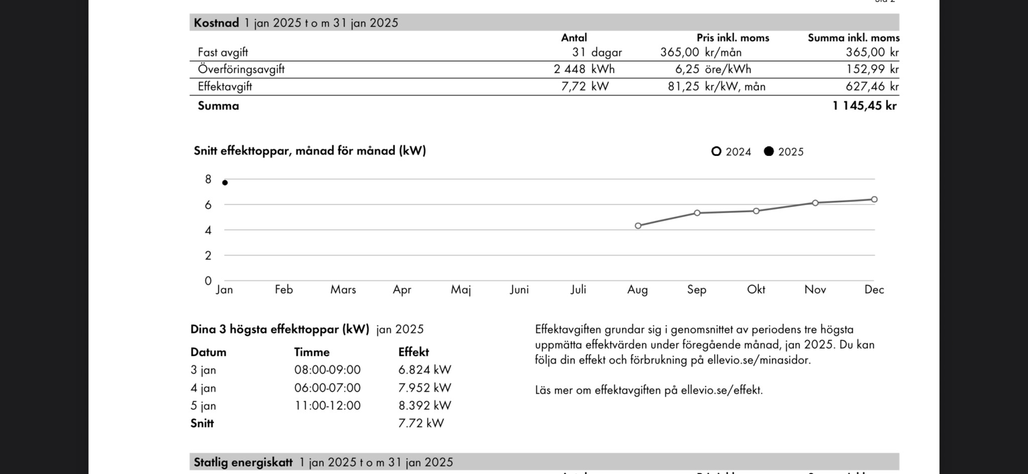

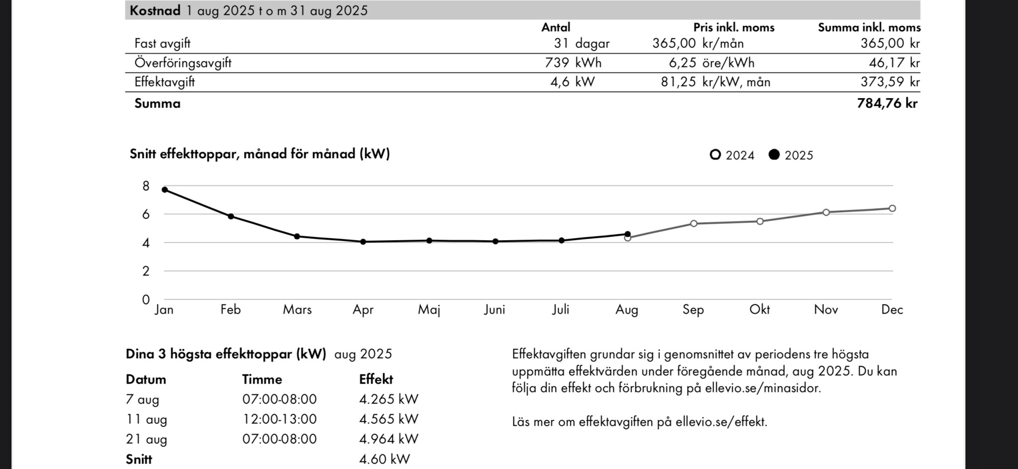

Jag har haft Ellevios effekttariff i snart 1 år.
Effektavgiften är 81,25 kr per kWh multiplicerat med snittet av månadens tre månader med högst effektuttag. För september var det för min del 4,6kWh i medelvärde.
Nattetid 22:00-06:00 halveras timmens totala effektuttag, så om jag använder 8kWh så räknas det bara som 4kWh. Laddar så klart därför min bil under denna tid så det inte ökar effektavgiften.
Svårare än så är det inte.
Har hittills kostat mindre med elnätet i år än tidigare år utan effektavgift.
Nedanför september och januari 2025.

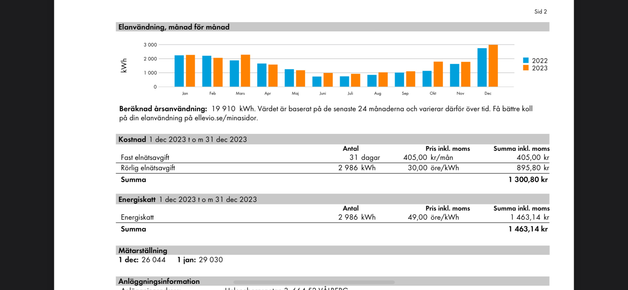

Edit
Lägger till en bild på 2024 års elnätskostnad, förbrukade lite mer energi. Men siffrorna finns i fakturan, så kostnaden blev betydligt lägre 2025, trotts den hemska effekttsriffen

Exakt så som jag tolkat det då. Eller tolkat och tolkat, det står ju i klartextGoC skrev:
Tänk så man kan feltolka skriven info.
Edit
Lägger till en bild på 2024 års elnätskostnad, förbrukade lite mer energi. Men siffrorna finns i fakturan, så kostnaden blev betydligt lägre 2025, trotts den hemska effekttsriffen [bild]
[bild][bild]
