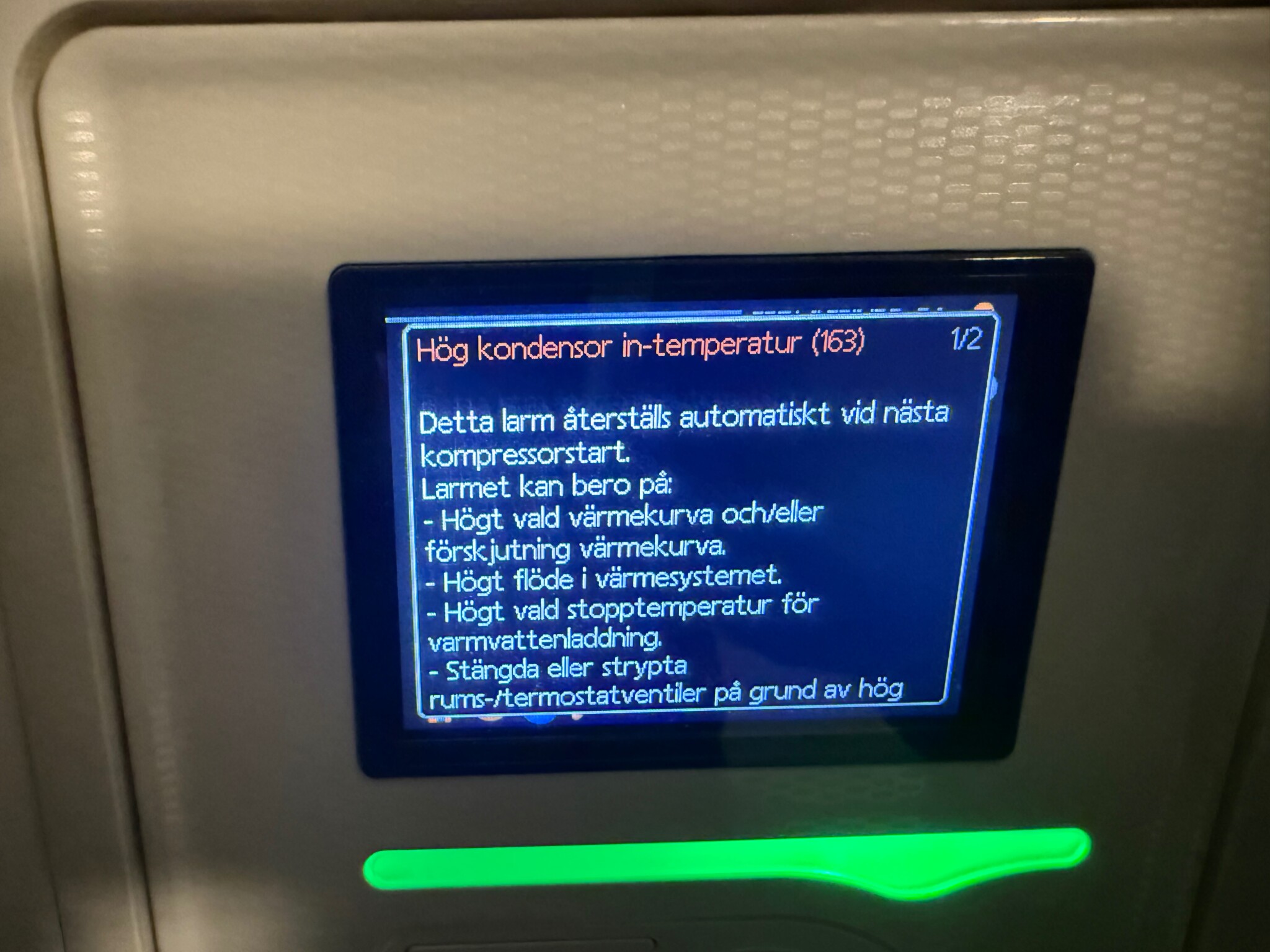

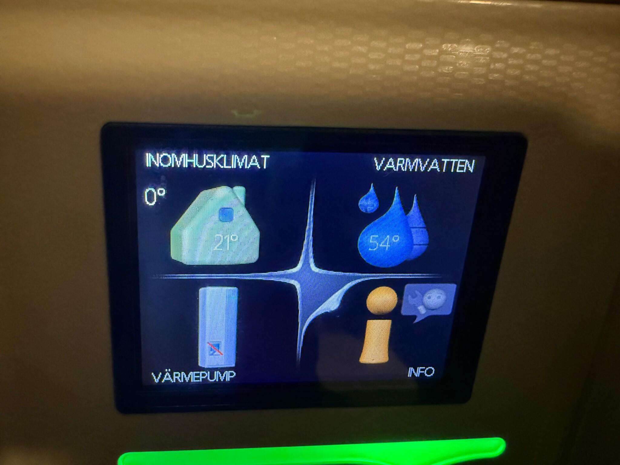

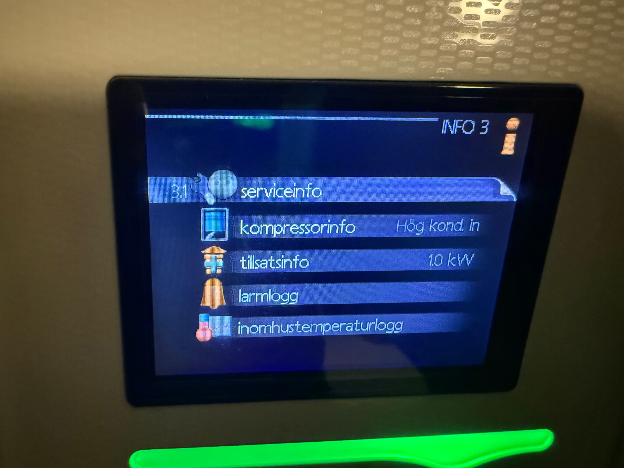

Provade läge ”lyx” men får då detta larm. Är det normalt eller något som inte är önskvärt?
  • Skärmbild av en värmepumpspanel med temperaturer för inomhusklimat och varmvatten, samt en infoikon.
  • Skärm visar meny med serviceinfo och varningssymbol under "lyx"-läge. Text: "kompressorinfo", "tillsatsinfo", "larmlogg" och "inomhustemperaturlogg".
  • Skärm med larmmeddelande om hög kondensor in-temperatur på värmepump eller klimatanläggning, med potentiella orsaker listade.
Ja det är inget larm, bara ett meddelande och den larmar på det för att returen har nått 58 grader.
