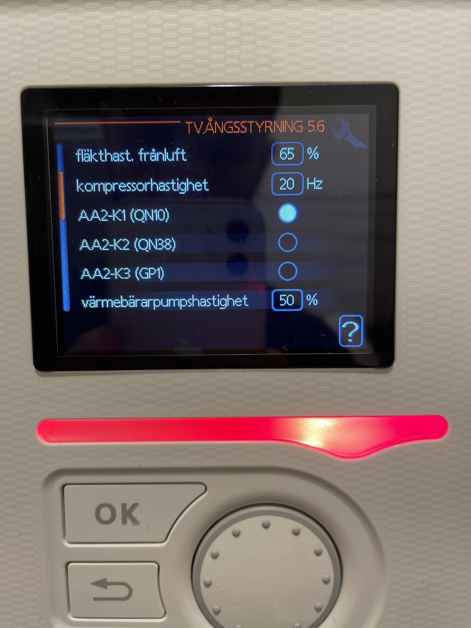

Pilla inte på några andra inställningar än just växelventilen. Du aktiverar den, och så behöver du även aktivera tvångstyrning längst upp i menyn.
Då kommer växelventilen att röra på sig. Allt annat kommer att stanna, inklusive kompressorn.
Prova att lufta och se om det kommer något vatten.
Avaktivera sen tvångstyrning, så kommer allt återgå till normalläge. Det kan ta en stund innan allt startar upp, för gradminuterna nollställs.

den är enkel, du går till tvångsstyrning, ser till att du bockar i aktiverad längst upp, sen går du till växelventil och markerar den, då hör du hur motorn surrar, och när du bockar ur den, så surrar den igen.
Helt ofarligt att köra tvångsstyrning, så länge du inte börjar pressa upp kompressor i 120 hz, med inga cirkpumpar m.m. igång.

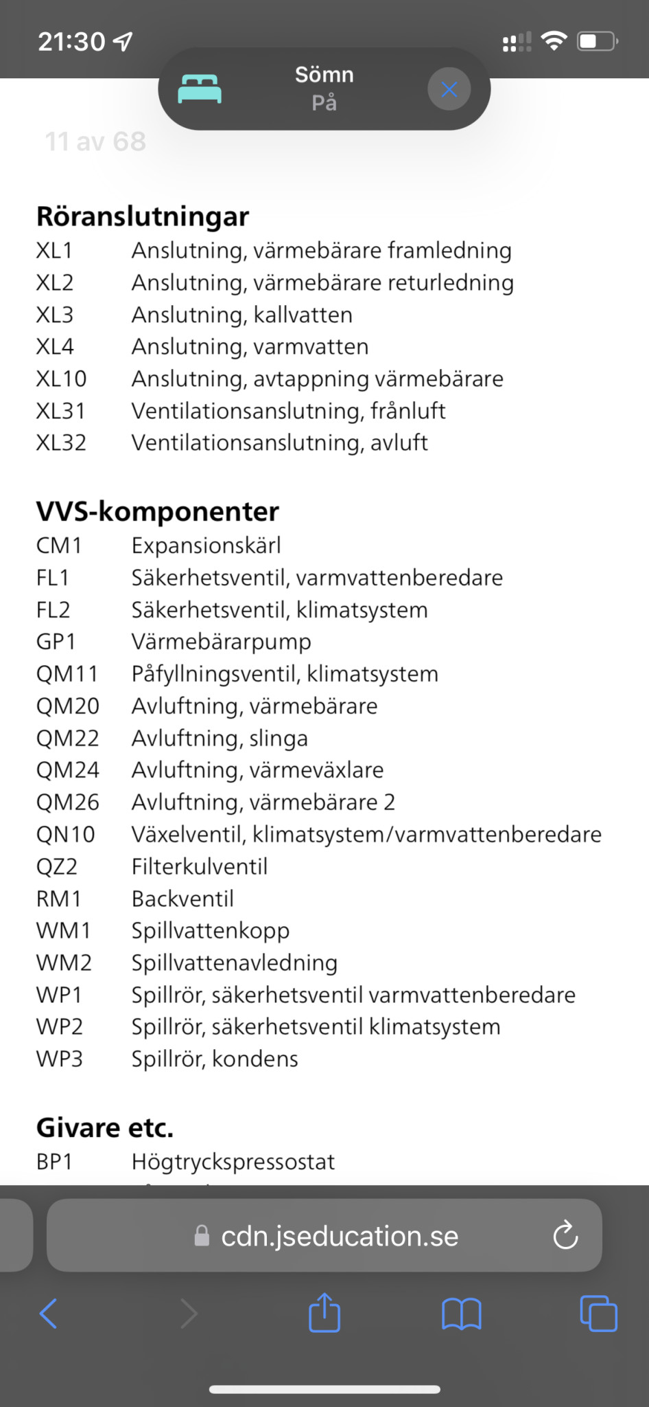

den är nu ”aktiverad högst upp” men för att bocka i någon av dessa i listan behöver jag veta vad den heter. Allt börjar med ”AA
Måste jag läsa manualen kanske över vad just den heter?
Det verkar som att växelventilen ska heta qn10 hos mig…
När jag aktiverar den blir min statuslampa röd… då jag har inaktiverat den… blev lite skraj.
Hittade bara en av namnen på nipplarna i listan (den mittersta)
Där står qn10 som verkar vara växelventilen…
Jag hittar inget i menyns som motsvarar nippeln dessvärre
