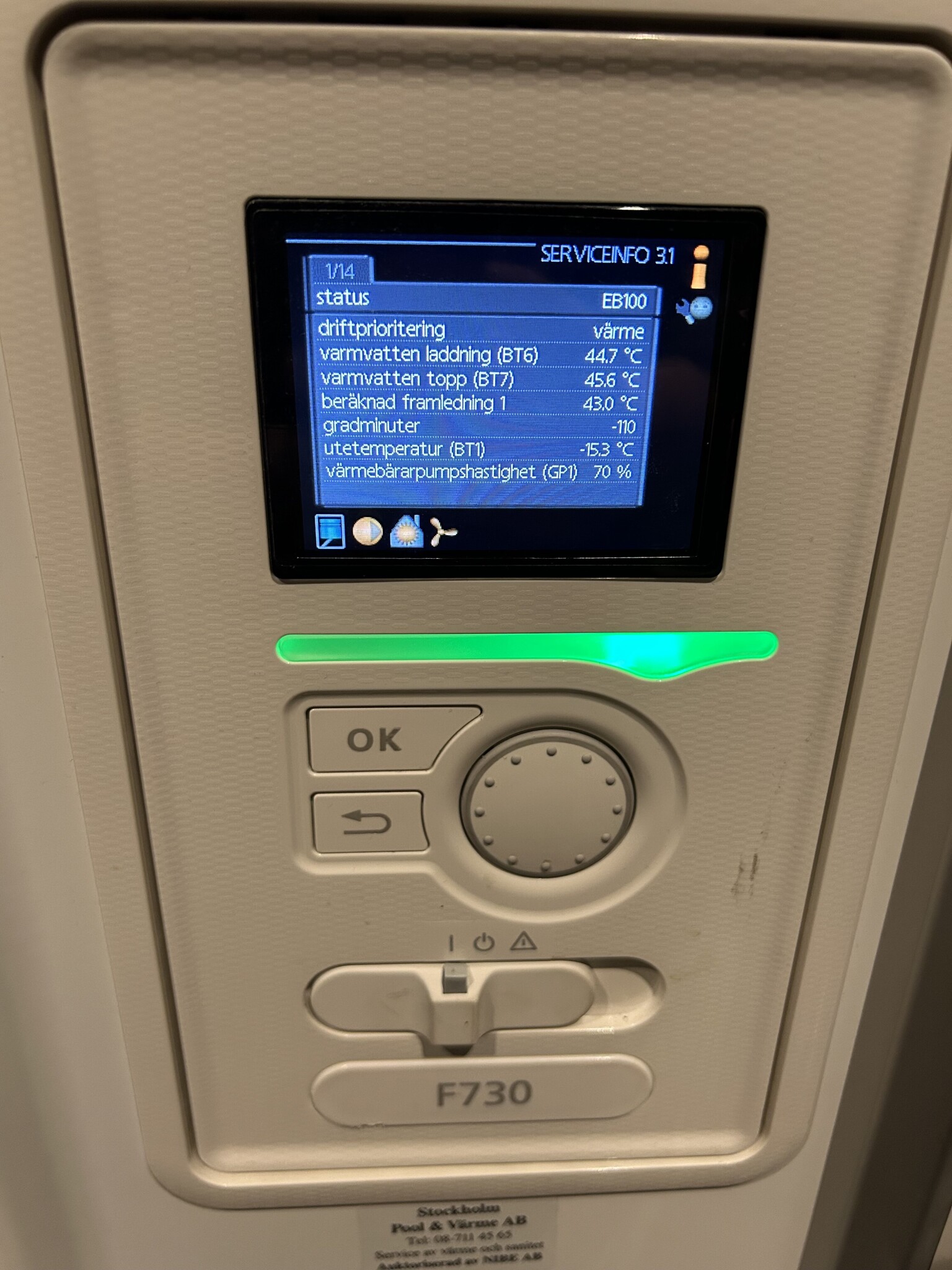

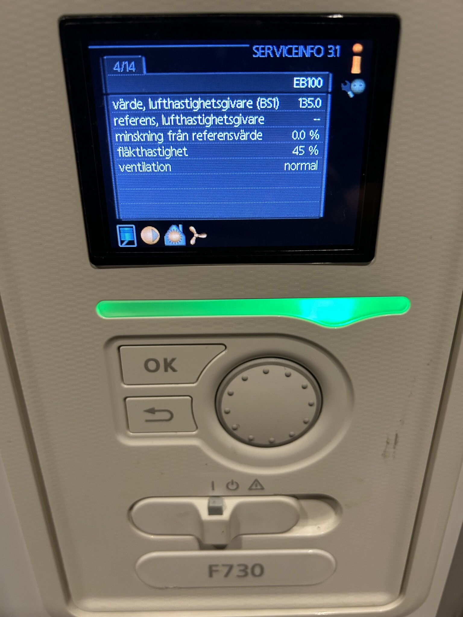

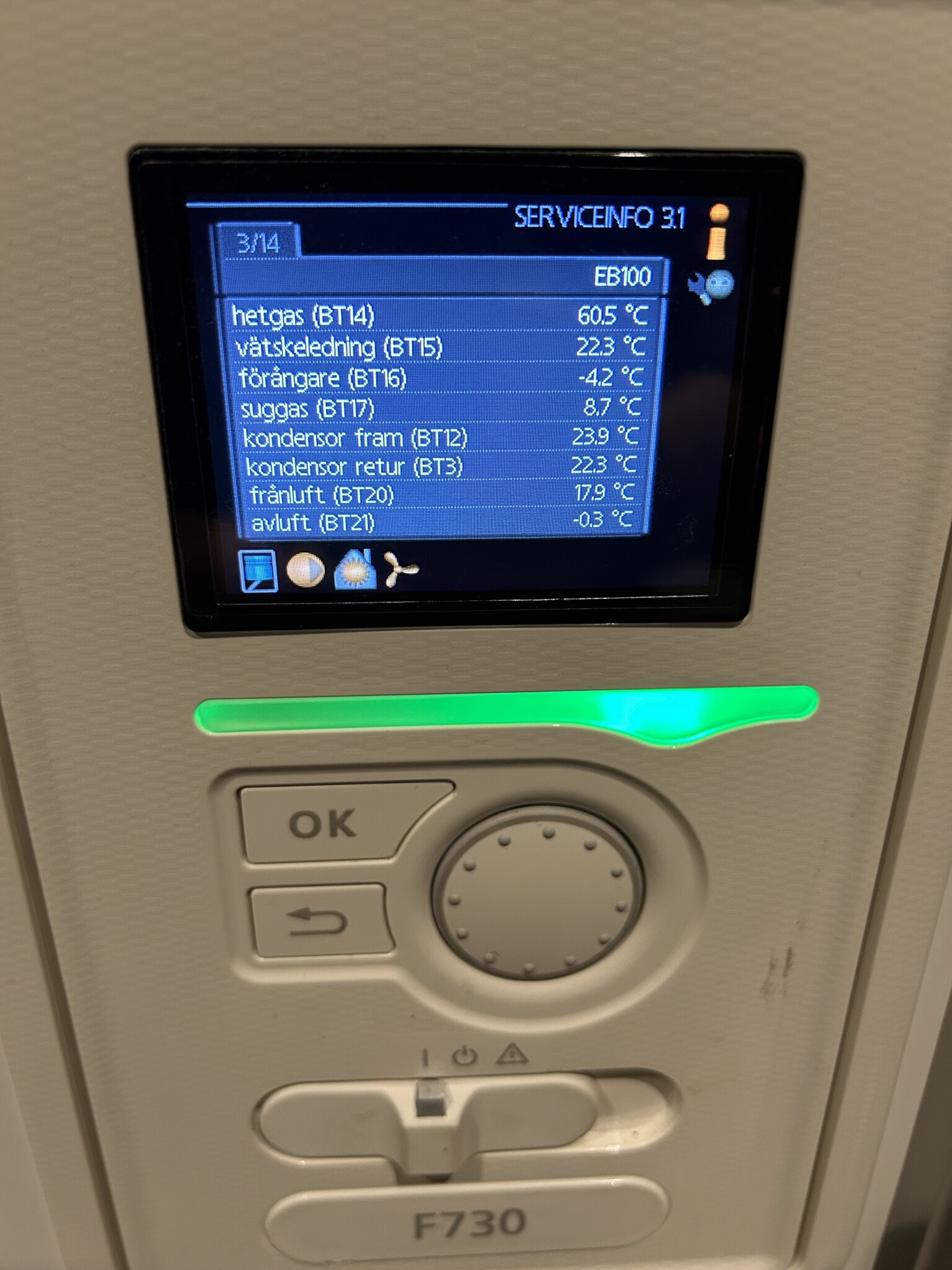

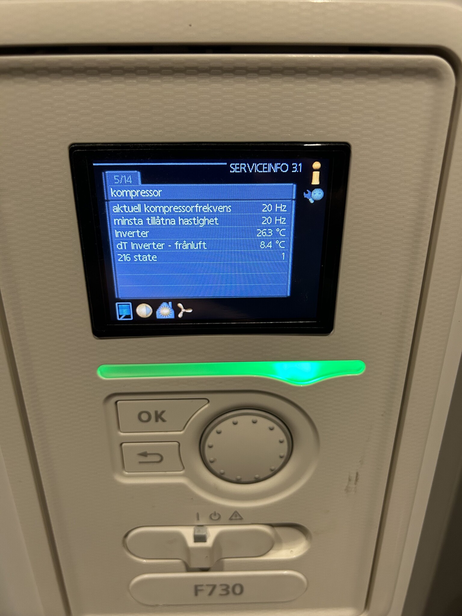

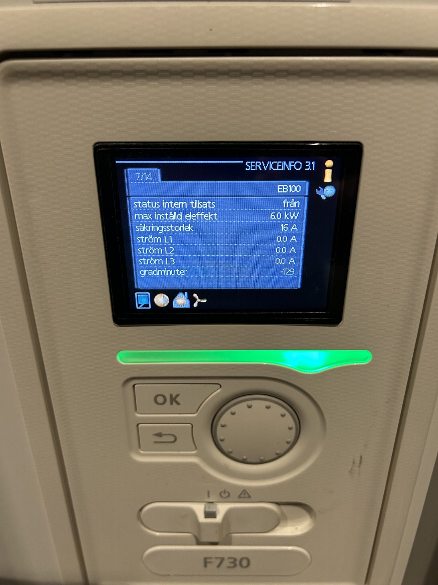

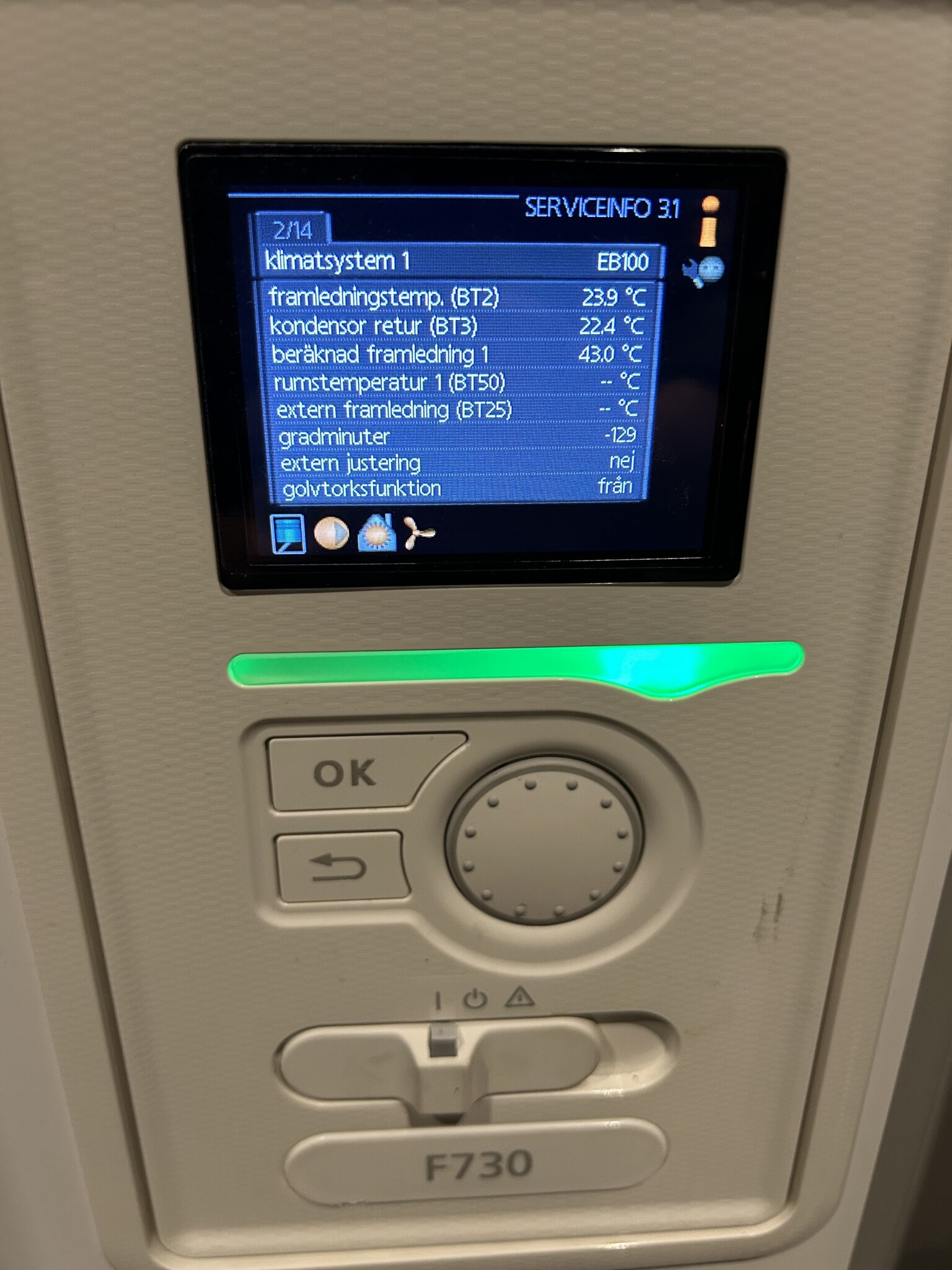

Har Nibe 730 som slår ner säkringen och proppen.
Har cirka 16 grader i parhuset och endast golvvärme.
Lufttryck 1.3
Rengjort filtret och smutsfiltret.
Vad kan detta vara?

På bilderna verkar den funka iallafall. Då går den med kompressor utan tillskott, så min gissning är at det är kortslutning i elpatronen. Testa att stänga av tillskottet/ställa ner max effekt till 0 och se om den funkar då.
Dock kommer det nog inte att bli varmt inne utan elpatron, så ni får nog skaffa några extra el-element.

Ändrade Max inställd eleffekt på 0 kW.
annars kan du köra tvångsstyrning, håll in bakåtknappen 7 sek, gå in i servicemenyn, välj tvångsstyrning, aktiverad, sen väljer du värmebärarpump, och längre ner finns det AA1-k4 till K9 bocka i dom en efter en med 10 sek mellanrum och se om säkringen går då, då är det något av stegen i elpatron.
Händer det bara ibland kan det även vara knas i avfrostningselementet till förångaren.
Vad händer om du provar att sätta elpatronen till 1 eller 2 kilowatt?
Slår ut oavsett.

Sannolikt elpatronen, det är ett ganska vanligt fel på 730/750.
Blockera elpatronen och ring efter en tekniker, be dom ta med en elpatron så slipper du sannolikt betala för ett återbesök!
