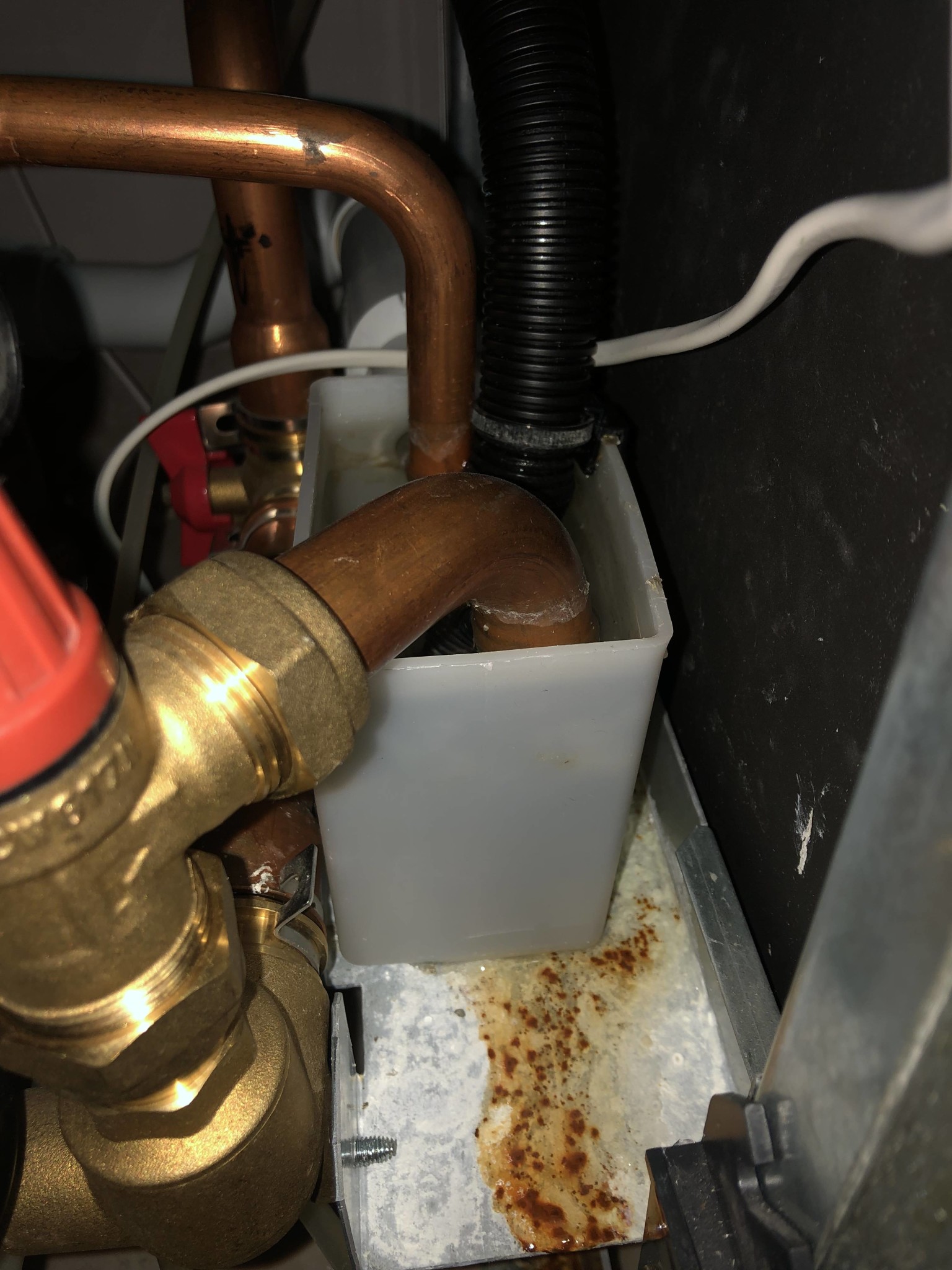

Kondensvattnet rinner konstant utanför droppskålen (alltså väller över ) och sedan ner mot golvet och till golvbrunnen.
Jag har dessutom ganska nyligen lossat på hela skålen och avloppsröret och rengjort dem.
Det fungerar inte… den tömmer inte i takt med vad Kondensvattnet produceras helt enkelt.
Det enda röret jag inte lossat är det som går rakt mer under huset… men jag har ändå lyckats rycka in saker/rengöringsverktyg för att försäkra mig om att det finns tillräckligt med passage där. Köket delar nämligen sitt avloppsrör med just det röret som går ner under huset och jag har inget stopp där.
Tips?
Funderar på om rörets fall är för dåligt …
