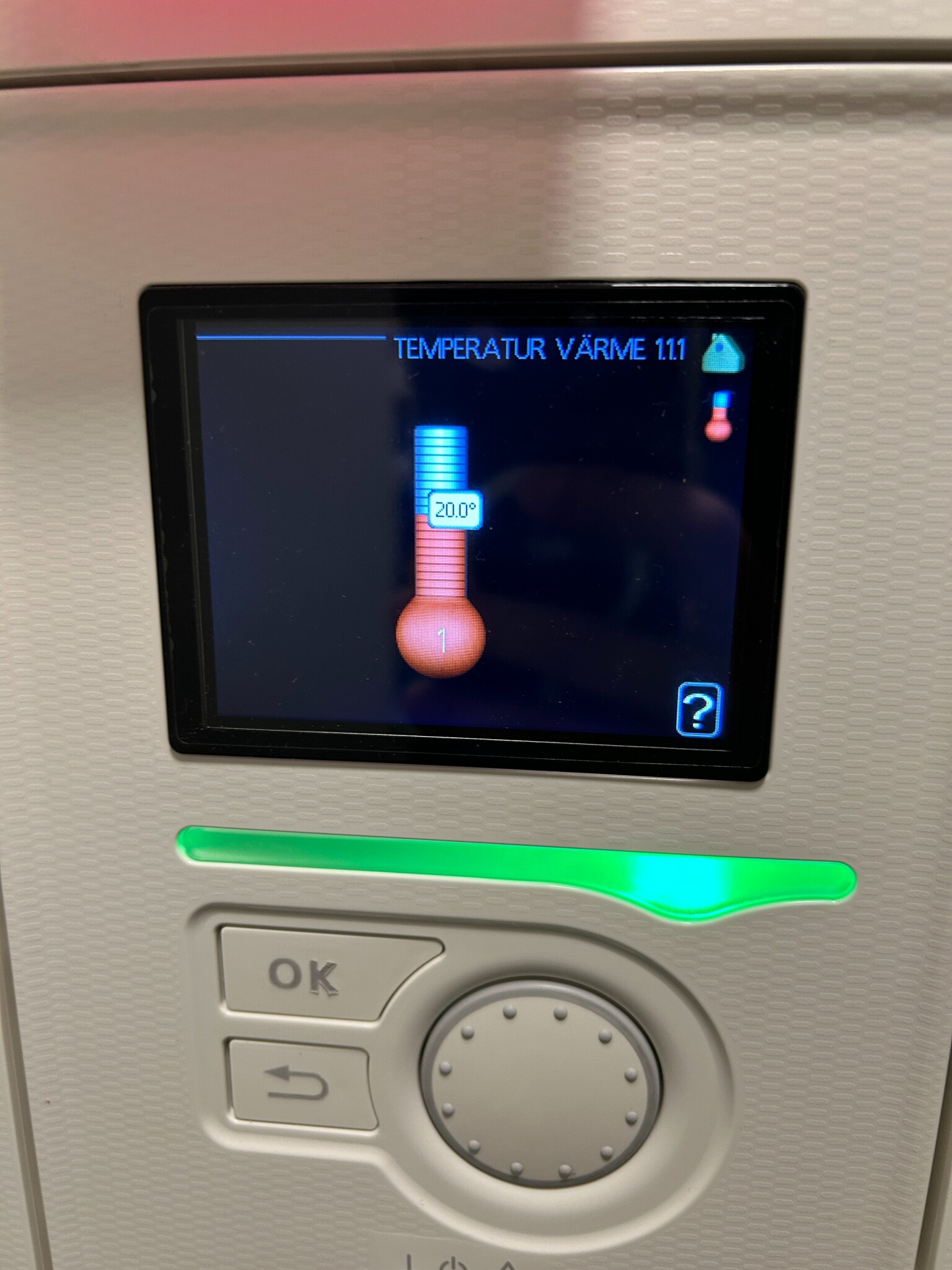

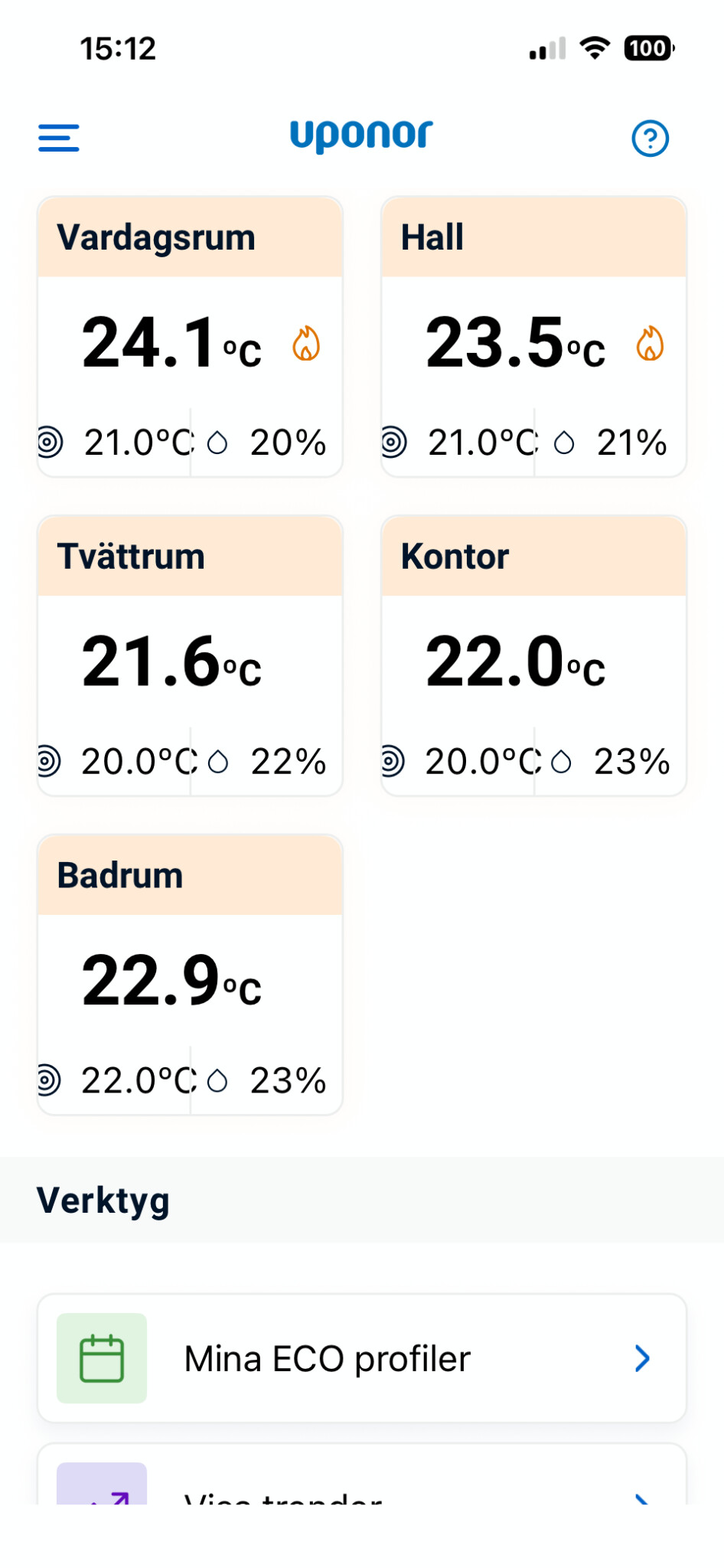

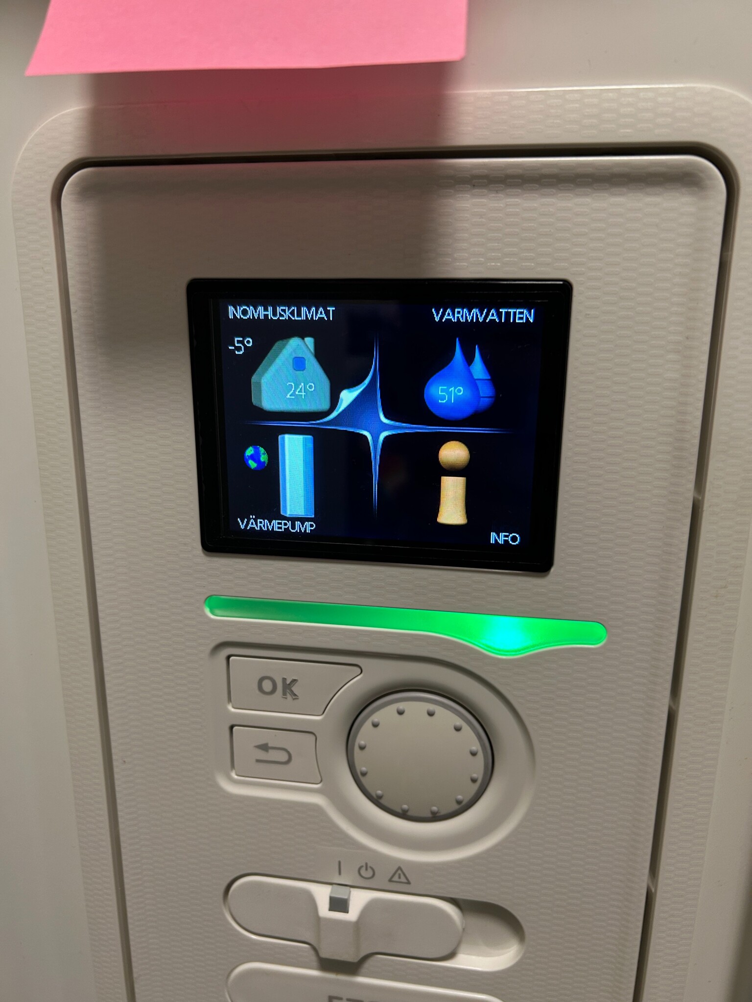

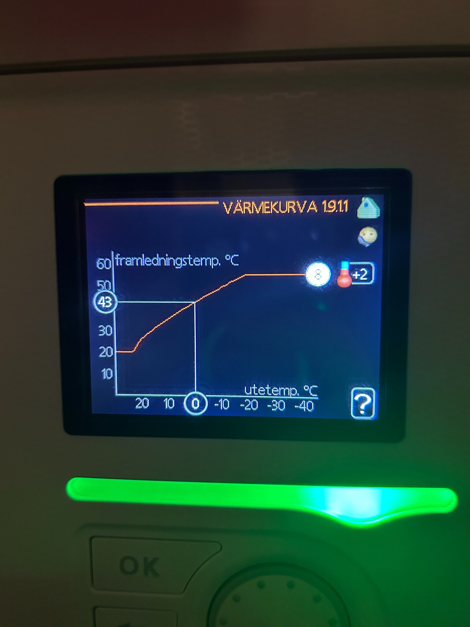

Jag har en Nibe F730 hemma sedan 2021 och allt funkade bra fram till denna vinter.
Temperaturen är högre än inställd temperatur, se bilderna nedan. Inställningarna har inte ändrats sedan inflyttning 2021 och det enda som gjordes närmast var någon mjukvara uppdatering på Nibe.
Antar att det blir dyrare elkostnad med högre temperatur? Vad ska göras för att temperaturen ska stämma med inställningarna?
  • Temperaturavläsning från Uponor-app som visar högre temperaturer än inställt i olika rum: Vardagsrum, Hall, Tvättrum, Kontor och Badrum.
  • Display som visar värmekurva för en Nibe F730, med aktuell framledningstemperatur och utetemperatur.
  • Display på Nibe F730 värmepump visar 24°C inomhusklimat och 51°C varmvatten, med -5°C utomhustemperatur. Inställningar och kontrollknappar synliga.
  • Värmepumpdisplay med temperaturinställning 20,0°C och grönt ljus på kontrollpanel.

Tröghet i systemet och misslyckad skattning mot utetemperaturens faktiska rörelser.
Om ni vill ha lägsta möjliga elkostnad så ska ni bara jobba mot utetemperaturen och inte temp-givarna inomhus. Golvvärme eller radiatorer?
Tack för svar! Har golvvärme på första våning och radiatorer på övervåning.
