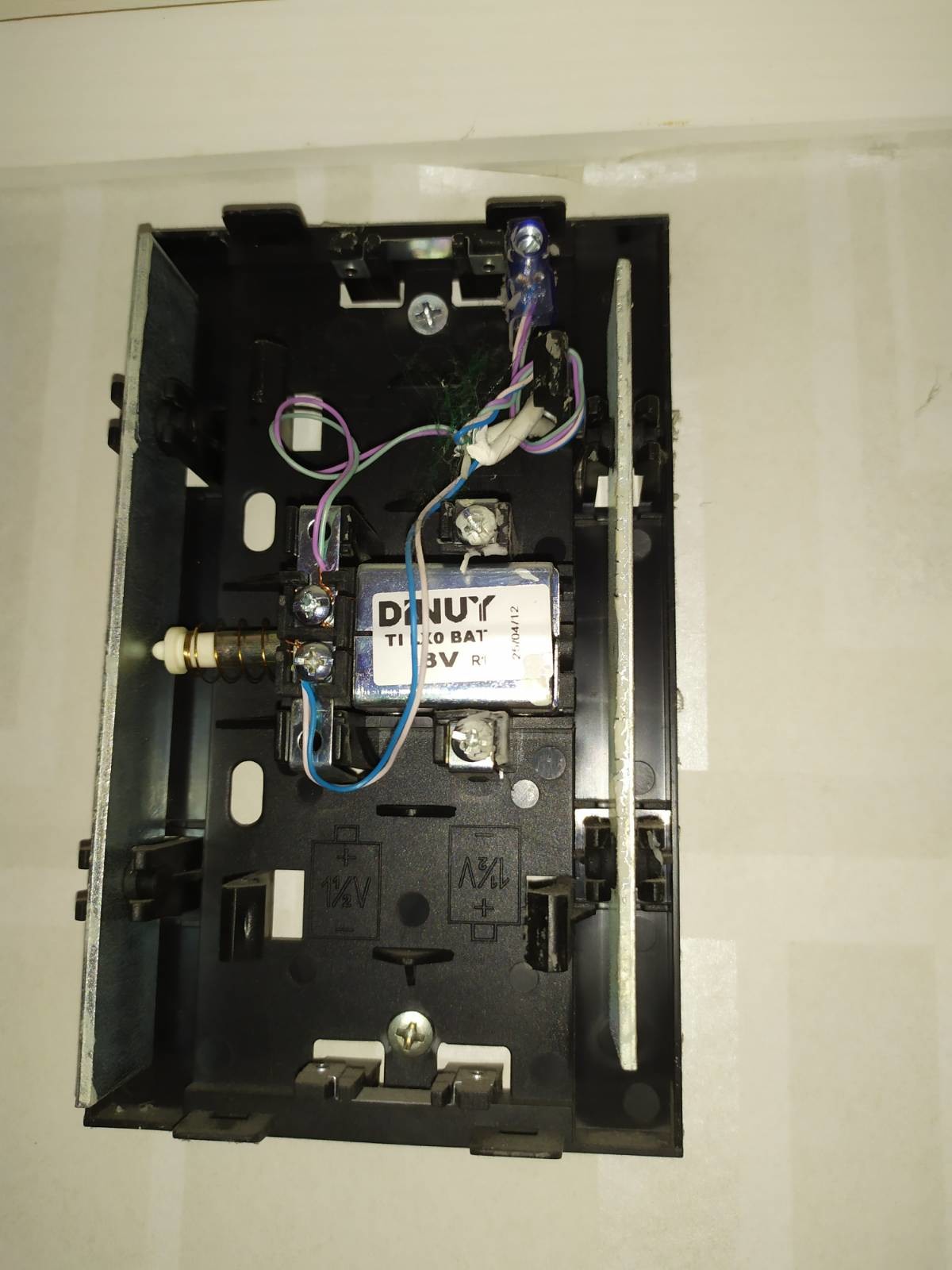

Någon som har en idé hur jag skall koppla om jag har 2 ringklockor (kopplade på 0+1 och 0+2) samt trafo på 0+3?
  • Eltransformator märkt 8-16V med kopplade sladdar på märkta terminaler 0, 1 och 3.
Skulle först prova att koppla in Hello direkt utan Chime connectorn, dvs bara byta ut själva hello mot den gamla ringknappen. Du måste dock mata den med mer effekt än den gamla. Men det har du kanske koll på.

Trafon är bara på 8v så den måste bytas
Trafon bytt till Hager ST 303 och nest pucken installerad på 2 och 3, nu hoppade den igång:)
Glömde att läsa här innan jag började att mecka :(. Hade en 8V Trafo och då fungerade inte dörrklockan inne med Nest hello inkopplad. Bytte då till 12V och fick det att fungera. Koppla då in som jag ville ha det och skarvade kabeln. Allt klart så går inte inneklockan igen. Måste vara för låg spänning. Får byta till 24 trafo.

Ska byta ut denna mot PSS10 24VAC och koppla bort dongen, d.v.s. mata Nest Hello direkt från nya trafon.
Kablage som använts tidigare ser ut som telekabel (EKKX?) där man kört dubbla ledare troligtvis för att komma upp i kabeldimension.
Gamla transformatorn i ringklocka, telekabel synlig, före byte till PSS10 24VAC.
Spänningen blir ju högre nu och lite högre ström, samt att Nest Hello lär dra mer kontinuerligt än när det endast var en ringklocka. Ingen har nämnt kabeldimension här. Är det rätt safe att använda befintligt kablage med nya trafon och Nest Hello med tanke på kablarnas kapacitet?
Gick alldeles utmärkt att byta och använda befintliga kablar.
