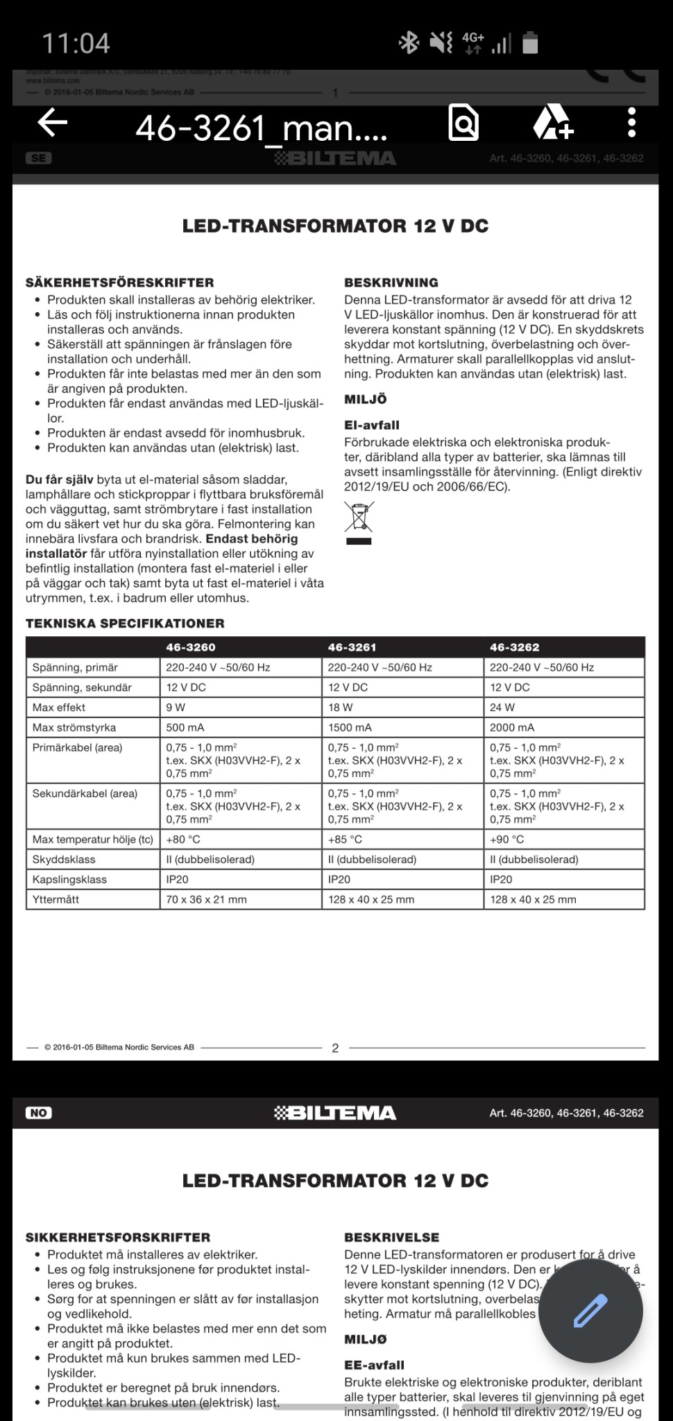

Hej! Skrev i en annan tråd men provar här också...
Förlåt om jag lånar tråden.
Jag har också precis köpt en nest hello, och står med samma problem som många andra. (Min trafo till dörrklockan levererar inte tillräcklig spänning)
Jag kikade på lite olika lösningar och hittade denna från Biltema. Den säljs som LED-transformator. Skulle den funka att byta ut min befintliga trafo med? Jag kommer inte driva någon ringklocka med den utan endast själva nest hello.
Den finns som 9,18 eller 24W
https://www.biltema.se/bygg/elinstallationer/lamputtag/led-transformator-12-v-dc-2000038013
//tacksam för hjälp
//tacksam för hjälp
Ja den bör fungera.D Daniel.r skrev:Hej! Skrev i en annan tråd men provar här också...
