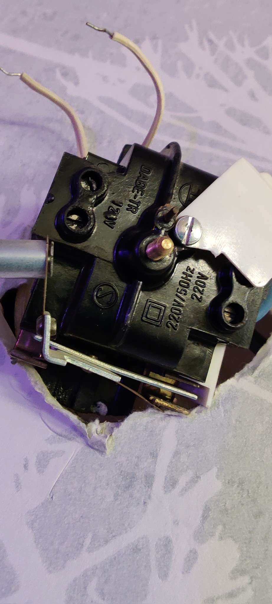

Någon som är kunnig nog att hjälpa mig med min Nest Hello. Jag försökte följa installation i appen om man har en "chime" med två sladdar.
Så jag tog helt enkelt bort sladdarna från "chimen" (vad heter de på svenska?) och satte dem i adaptern/chimen till Nest Hello men då ringer dörrklockan konstant samt att Nest Hello startar aldrig.
Jag såg att någon tidigare i tråden hade exakt samma fråga, men fick då som svar att han kopplat fel men enligt det svaret så hade man fyra sätt att koppla in "chimen" från Nest men jag ser bara att jag har ett sätt, eller?
Om jag kopplar förbi adaptern till Nest Hello så får dörrklockan ström, men lyser först gult en liten stund och sedan fungerar väldigt instabilt och gult igen efter en stund. Så jag antar att den inte får tillräckligt med ström, så det är kanske bara att ge upp idén med att koppla den till min nuvarande adapter till gamla dörrklockan och köpa en väggadapter.
Edit: På bilden ser ni kablarna som går till dörrklockan samt adaptern till gamla dörrklockan som ger 12 V som borde räcka till Nest Hello enligt mina googlingar.

Tyvärr så räcker inte 12V, jag hade liknande problem tills att jag gick upp till en transformator på 24V föst då började den fungera vettigt.D derpious skrev:Hej!

Okej, va synd. Kan man byta ut den gamla adaptern på ett smidigt sätt, eller bör man köpa en väggadapter som tipsats om tidigare i tråden?L lingonlingon skrev:
