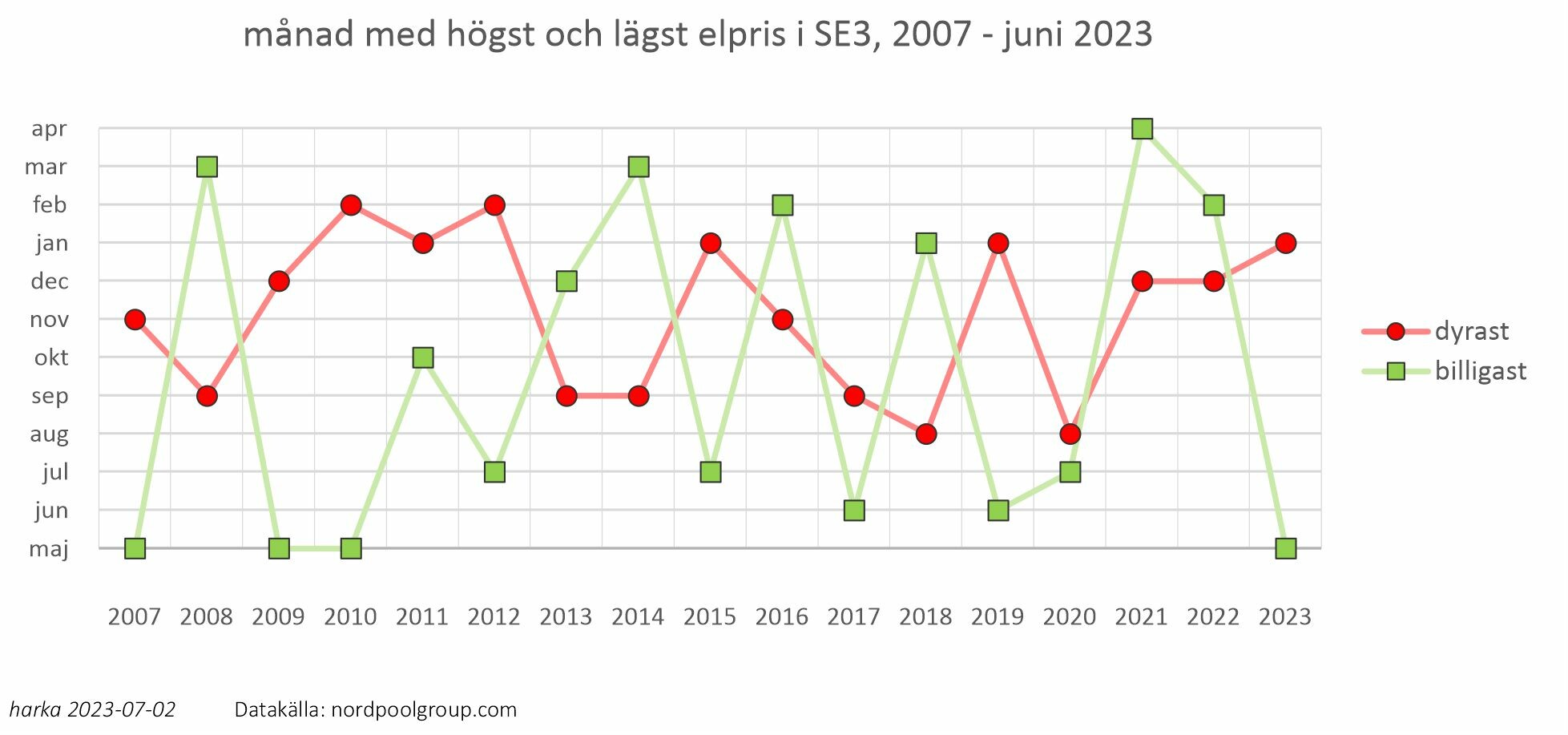

A Argastesnickaren skrev:
Är det verkligen billigt på sommaren och dyrt på vintern??
Tabellen säger att det beror på vilken månad.
Vissa är dyra andra billiga oavsett sommar eller vinter.
nej, det är ingen sanning – så här har det sett ut de senaste 17 åren, fram till i förrgår:
Linjediagram, elpriser, SE3, 2007–2023, månader, billigast, dyrast, variation, datakälla Nord Pool.
– "årets dyraste elpris" infaller ofta under december-februari, men även augusti-september är populärt som dyra månader (exempelvis beroende på reaktorunderhåll, låga vattennivåer eller strypta gasleveranser från Putin)
– "årets lägsta elpris" kan infalla lite när som, oftast i maj, men har under dessa sjutton år aldrig infallit under augusti eller september månad
