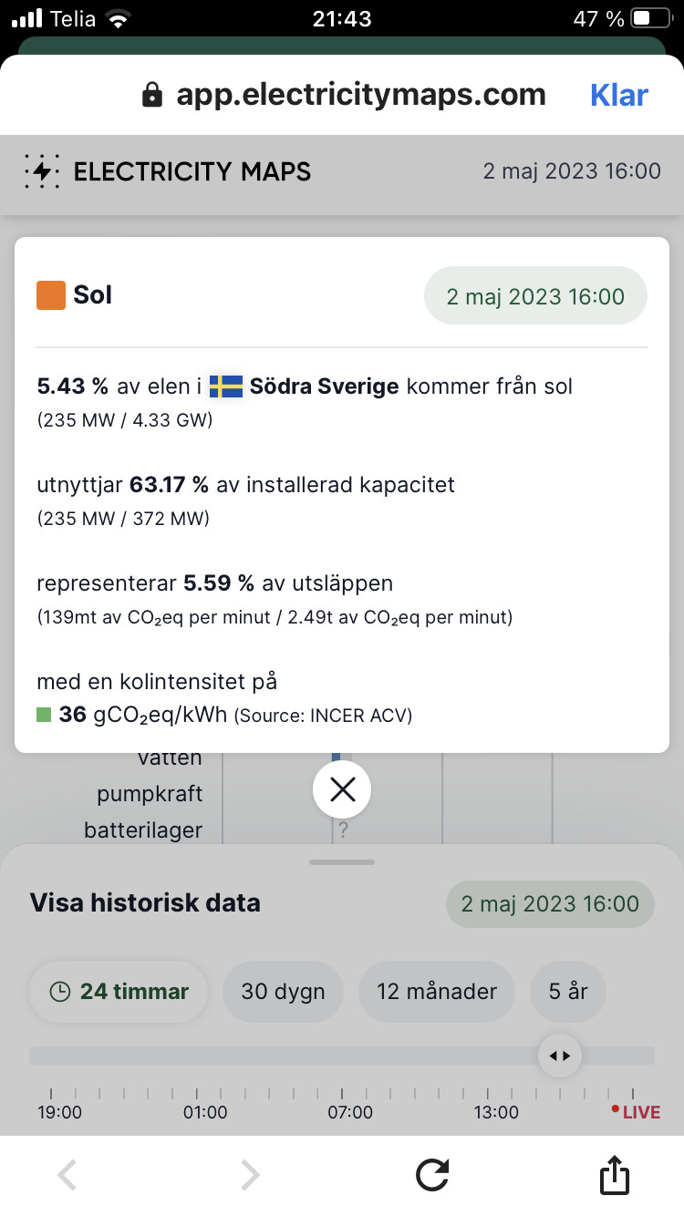

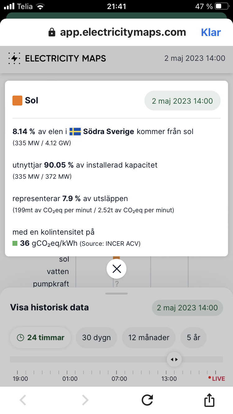

McHolm
Skärmdump från appen Electricity Maps, visar solenergiproduktion och statistik för Södra Sverige.
pacman42 pacman42 skrev:
[länk]
Kl 19 så var det förresten 9% i SE4 som kom från sol.
Klicka runt på kartorna så får ni se fördelningen i olika länder enligt senaste inrapporterade värdena.
Edit: intressant att notera är att mitt på dagen idag så kom 27% av elen i Polen från sol också...
Kollar jag fel ?
Skärmdump från Electricity Maps visar solenergiproduktion och kolinensitet i södra Sverige.

Jonatan79 Jonatan79 skrev:
Kollar jag fel ?
Nej, det där är vad jag får nu också från datorn, jag måste ha fått en felaktig siffra i min telefonapp när jag rapporterade 26% kl 14 och 9% kl 19. Siffrorna är iofs en uppskattning, som sedan rättas upp, så det kan ha blivit fel där.
Jag ber om ursäkt för att jag inte kollade rimligheten i siffrorna för SE3 tidigare.
