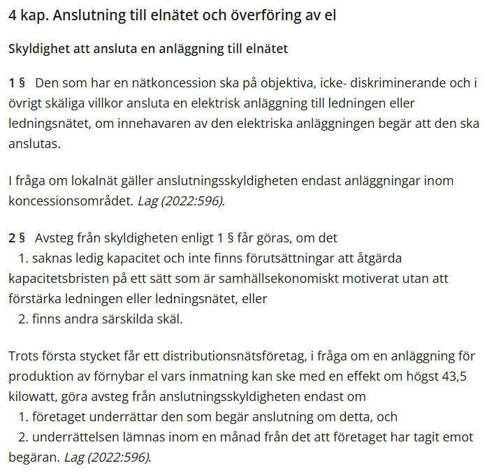

Elnätsföretaget får inte, på sin monopolmarknad, arbeta proaktivt, d.v.s. bygga spekulativt för framtida eventuella behov som andra företag kan göra.X xLnT skrev:
Elnätsföretaget får inte, på sin monopolmarknad, neka någon att ansluta sig vare sig det gäller effektuttag eller effektinmatning. Däremot så får elnätsföretaget debitera för de kostnader det innebär att ansluta enligt det regelverk som Energimarknadsinspektionen fastslagit.X xLnT skrev:
Eftersom Elnätsföretaget inte får neka någon anslutning men skall ta betalt för kostnaden, så har Energimarknadsinspektionen genom effektavgifter gett Elnätsföretagen en möjlighet att utforma tariffer (för varje Elnätsföretag) med målet att undvika onödigt dyr ombyggnad/utbyggnad av befintliga elnät till t.ex. villorna.X xLnT skrev:

Taget från ellagen, det är paragraf 2 jag vill belysa.
HejX xLnT skrev:
Vad är din fråga
Gäller det ”https://ei.se/konsument/el/mikropro...llsanlaggning#svid12_4ed2158a18722d7df7898d2”
”Ei:s bedömning är att 4 kap. 11 § och 4 kap. 37–38 §§ i ellagen strider mot artikel 18 i EU:s elmarknadsförordning. Det går inte att både uppfylla artikel 18 i elmarknadsförordningen (avgifter ska spegla faktiska kostnader) och 4 kap. 11 § och 37–38 §§ ellagen.
Om nationell rätt och EU-rätt strider emot varandra ska den europeiska lagstiftningen följas.”
