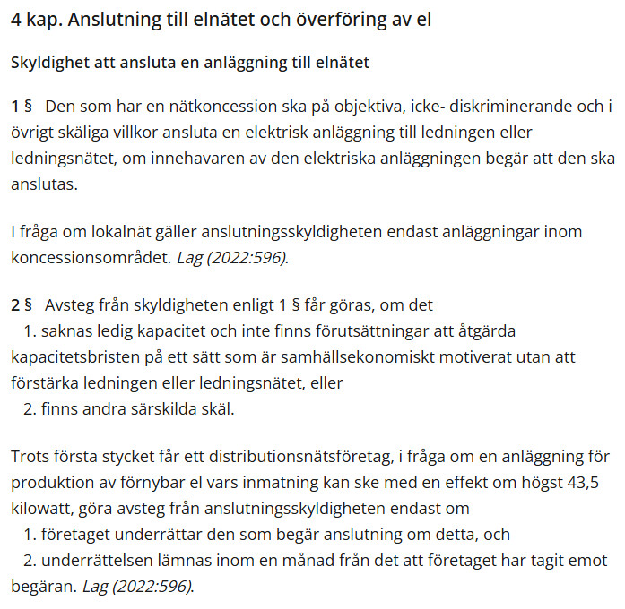

Precis som ellagen också stipulerar:
I Ellagen 4 kap. 37§ och 38§ finns bestämmelser om avgift för anslutning och överföring. Reglerna säger att den som producerar el (i en mindre produktionsanläggning) som kan matas in på elnätet med en effekt om högst 43,5 kilowatt inte ska betala någon avgift för inmatningen.
Hej xLnTX xLnT skrev:
Korrekt
