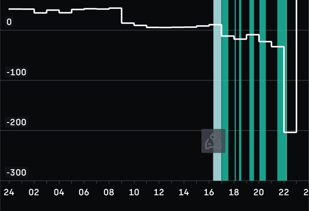

Attitudeswe
Nån betalar mig just nu 2kr/kWh för att få dumpa energi i min bil. Solen har gått ner.
Graf över elpriser i kWh under dygnet, med stark dalande trend efter solnedgången och priser under noll mellan kl 17 och 23.
Det är väl någon vindkraftsägare som det är synd om.
