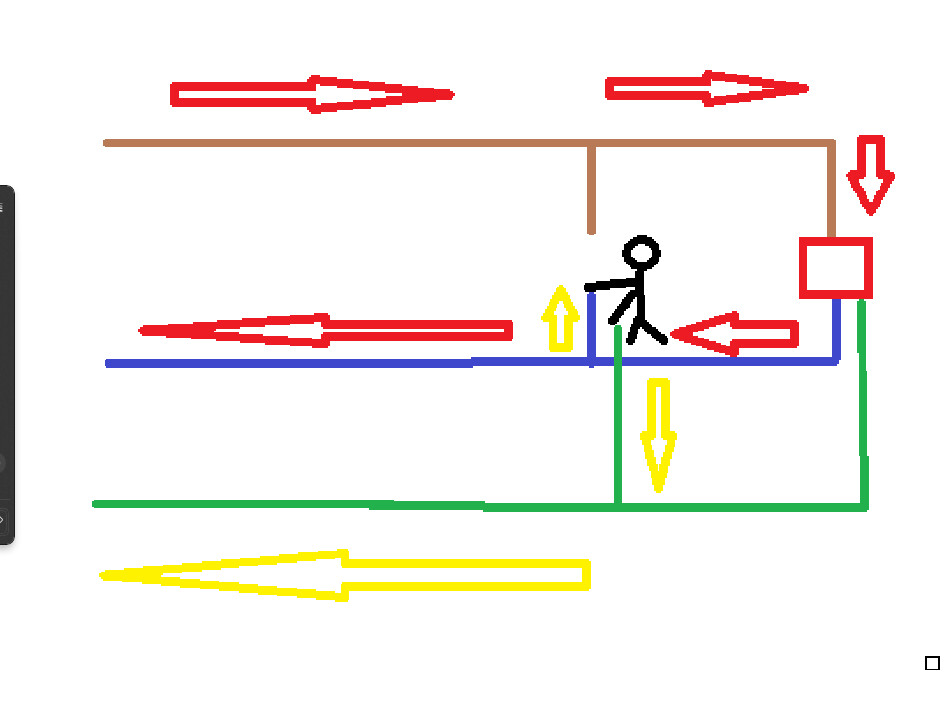

blackarrow blackarrow skrev:
Nja, jord och nolledaren har samma potential och man kan ta i dem utan fara så länge man inte själv är strömförande på något annat sätt.
Nollledarna med ström i blir farlig först du koppar loss dem och tar i dem.
Då kan du få strömgenomgång genom kroppen. Kanske från arm till arm via hjärtat.
Men jag håller med om att man inte ska in och pilla i dosan i den fasta installationen.
På med uttag eller täcklock. Kopplingsutrymmet ska inte vara åtkomligt.
Nej. Den wago med nollorna, kan ha ström om det sitter förbrukare anslutna. och eftersom det även sticker en nolla med synlig koppar (du skrev ta bara bort den bruna så är det ofarligt). Så kan den om du tar i den och jord bli ström genomgång. Min jättefina paintbild visar hur jag tänker mig att ditt påstående om att bara ta bort fas gör det blir ofarligt. Finns det andra förbrukare som är påslagna som går till samma noll wagos så finns ström där.
  • Stickfigur och färgade pilar som visar koppling av nollor och fas i en elritning, illustrerar elektrisk ström och risk vid felaktig hantering.

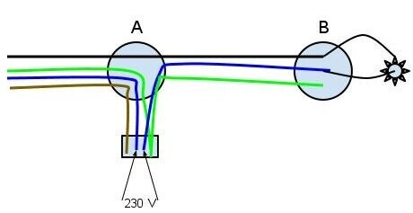

Edit: Ja du har rätt i ditt tankesätt. Bra att du tänker logiskt och fint ritat.
Jag lånar denna bild från annan tråd. Det är en flerfasgrupp men principen densamma. Om man bryter upp en krets kan man få en farlig beröringspänning som på bild. Fast i detta fall ni diskuterar så bör kretsen vara hel och ingen fara finnas
Så jag tycker ni båda har rätt i sak.
