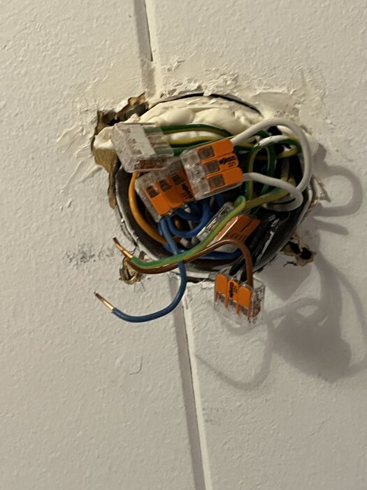

När man lämnar ett hus som säljare, kan man lämna eluttag i detta skick
Vi har precis flyttat in i ett radhus som är byggt 1976 och vid tillträdet häromdagen noterade vi att i flertalet rum så hade säljarna av huset lämnat el i taket såsom bilden visar.
Får man göra så? Vid visning och besiktning såg vi inte detta då det satt en plafond. Förstår att vi inte har mycket har hämta iom den långtgående undersökningsplikten vi har, men att lämna löst hängande kablar som bilden visar, kan väl inte vara okej?
Man hade ju kunnat hävda att plafonden är fast monterad och därmed tillfaller köparen men personligen hade jag inte orkat bråka utan bara löst problemet och isolerat kablarna.
Jag antar att du själv tänker ersätta med en ny lampa och då kommer ju inte kablarna hänga så där särskilt länge.
Lämna blanka trådar i taket är inte OK men det är ju svårt att göra någon affär av det. Man kunde åtminståne satt någon plint.
Nej. Det är inte ok.
I Sverige ska betryggande säkerhet alltid uppnås vid normala förhållanden och även vid ett fel. Det erhåller man med dubbla skyddsbarriärer. Här finns inte ens skydd mot direkt beröring.
Det är nog ren okunskap man lämnar det sådär. Tror inte det finns något ont uppsåt.
Standarden på objektet som säljs ska vara samma som vid visning.Daniel Carlborg skrev:
Tex: det fanns en bergvärmepump som fungerade på visningen.
Då ska den även fungera när ni tillträder fastigheten.
Lyfte ni plafonden och kontrollerade status på visningen?

Du har tagit ditt ansvar och gjort vad du kunnat istället för fegt svälja och låta det få gå.
