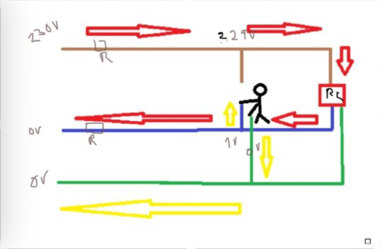

karkka skrev:

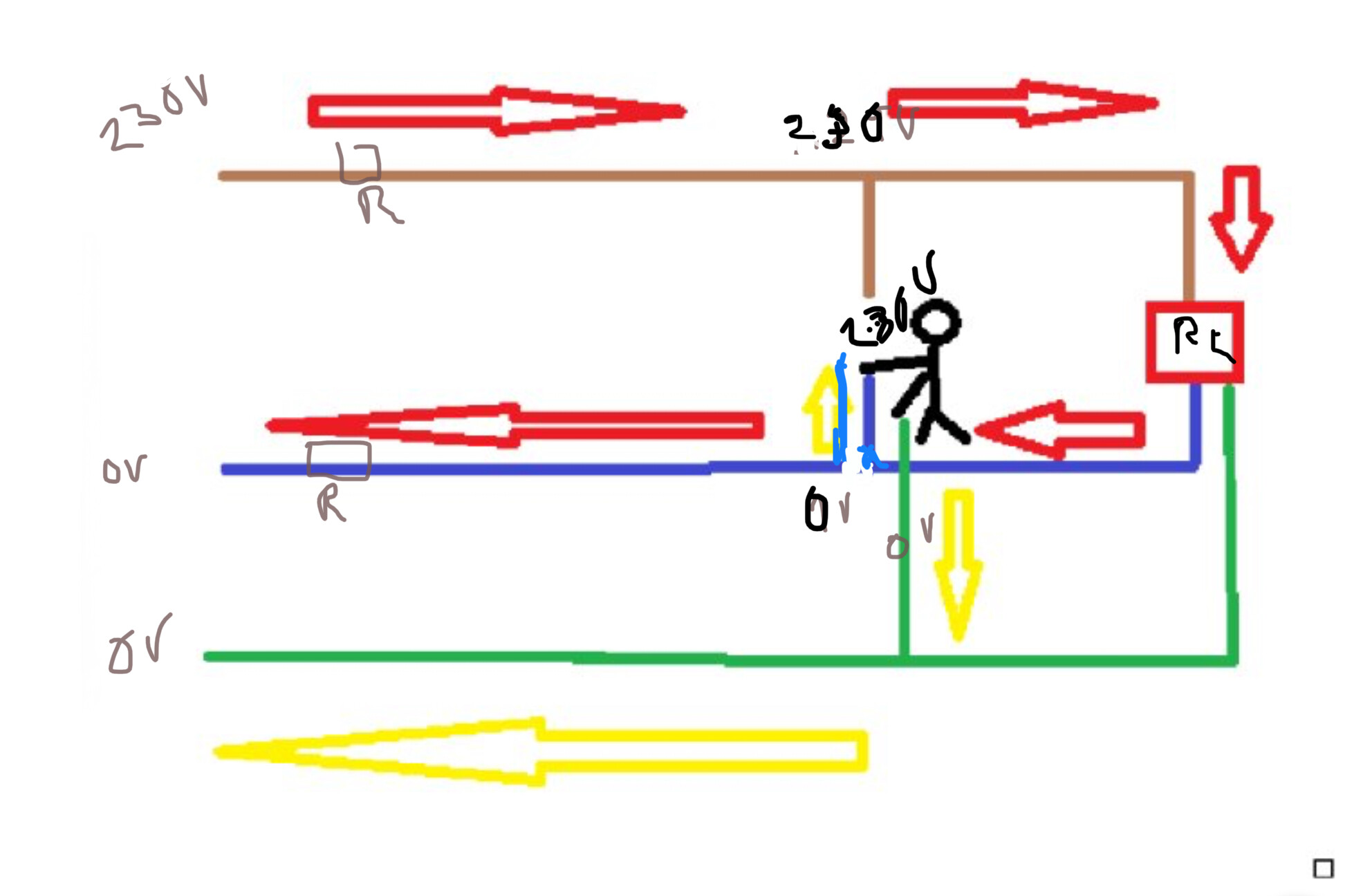

Nej. Den wago med nollorna, kan ha ström om det sitter förbrukare anslutna. och eftersom det även sticker en nolla med synlig koppar (du skrev ta bara bort den bruna så är det ofarligt). Så kan den om du tar i den och jord bli ström genomgång. Min jättefina paintbild visar hur jag tänker mig att ditt påstående om att bara ta bort fas gör det blir ofarligt. Finns det andra förbrukare som är påslagna som går till samma noll wagos så finns ström där.
Visst är nolledaren strömförande. Dels för att det går ström genom den, dels för att den utgör återledare i en starkströmskrets.
Ibland har jag sett begreppet spänningsförande om fasledare, men om vi utgår från din bild så ska jag visa vad jag menar.
Vi antar en TN-C central utan Jordfelssbrytare.
Både nolledaren och jordledaren har potentialen, 0 volt.
(En vattenburen radiator som är jordad via värmepannan brukar man inte betrakta som strömförande, men kan förstås bli en farlig återledare vid något felsenario).
Jag har ritat in 230V från elcentral till vänster.
Jag har tagit med lite spänningsfall över ledningarna (1 volt) pga lastens ström genom ledningarna.
R = resistans i ledningarna, RL = lastens resistans
Diagram över elektrisk krets med pilar som visar strömflöde och spänningsnivåer, inkl. stickfigur som symboliserar en person i kretsen.
Det är alltså inte någon spänning mellan noll och jordledningen hög nog att orsaka strömgenomgång som är farlig.
Om vi försummar ledningsförlusterna så är det 0V på både noll jordledare och således kan ingen ström flyta genom kroppen. Ingen strömgenomgång.
Nu till några farliga senarion…
I sin iver vill lekmannen ta bort den strömförande nollledaren.
a) Antag att nolledaren satt i en Wago och plockats bort. Men han råkar komma år och lyfta två spakar på Wagon.
b) Alla nolledare satt samlade under en tomtehatt. (Torixen är ofta röd). Flera nolledare lossnar.
Lungt, spänningen är ju noll volt i nolledaren och därmed ingen fara.
Men antag att båda fallen leder till att nolledaren från lasten lossnar och kommer åt ena handen.
Andra handen kan komma år antingen jordledaren eller nolledaren som går mot elcentralen.
Ström kan nu flyta genom lasten (som vi kan ha mycket lägre resistans än kroppen) och genom kroppen. ☠️
Schematisk ritning av elektrisk krets med 230V och 0V ledningar. Visar en figur som rör ledningarna och illustrerar risk för elstötar.
En jordfelsbrytare skulle bara bryta vid ena fallet.
En JFB är så känsliga att om man lägger samman noll och jord så dels strömmen upp mellan båda återledare och JFB löser ofta ut.

Gubben får väl inte 230V över sig i ditt ex. han sitter väl i serie med lasten. Men jag håller fortfarande fast vid min bild. Varför blanda in andra scenarion, när jag diskuterar Ole E påstående?
A
Blackarrow och Ole hade ju rätt där. Neutral har samma potential som skyddsledare och jord så i det fallet föreligger ingen direkt fara.
Neutral räknas som en spänningssatt del så man bör ju ändå vara försiktig och behandla den som en fasledare.

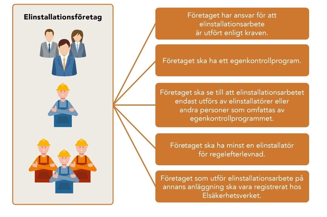

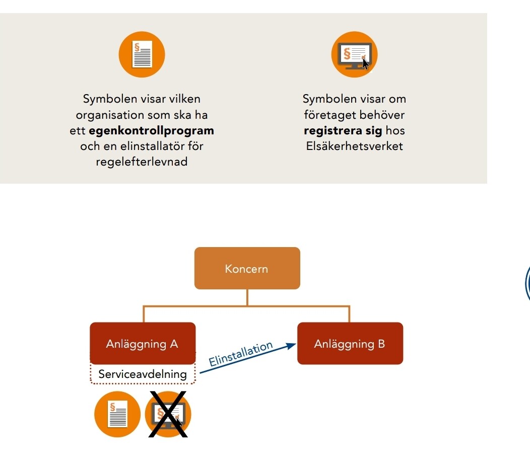

Som sagt det som behövs är en installatör för regelefterlevnad och ett EKP för att få utföra elinstallationsarbeten på egen anläggning någon registrering hos elsäkerhetsverketet behövs inte i det fallet.
Bilderna är saxade ur Handbok för elinstallationsföretag som finns på Elsäkerhetsverkets hemsida. Finns även en för anläggningsägare, båda ganska pedagogiska och förklarande.
  • Illustration av elinstallationskrav, visar ansvar, egenkontroll, behöriga installatörer och registrering hos Elsäkerhetsverket.
  • Diagram över krav på egenkontrollprogram och registrering hos Elsäkerhetsverket för elinstallation, med fokus på koncern och anläggningar.

Så ingen av av er anser att i mitt exempel med bilden, visar att gubben blir en del av kretsen, strömmen får två vägar att ledas ner till noll potential eller nära noll iaf.
Vägen genom neutral. Och samtidigt en väg via gubben till skyddsjorden. Skulle neutralledaren som är inkopplad till nollskenan i centralen motverka allt detta anser ni.
