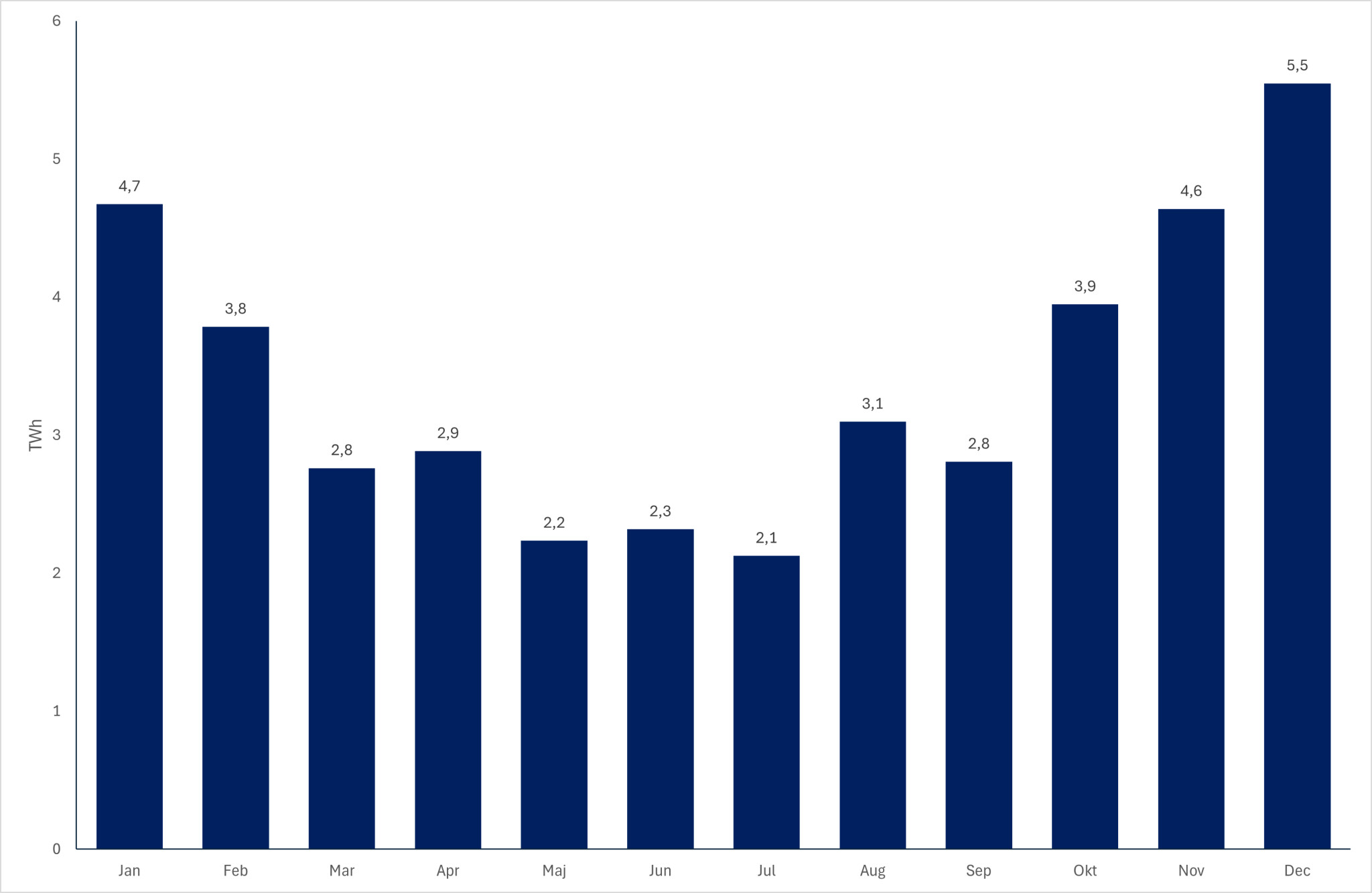

Vi kan börja med att kolla hur vindkraften producerade per månad under 2024
Så ser vi att det är en i det närmaste perfekt produktionsprofil gällande årsvariation, vi får dubbelt så mycket el under de kallaste vintermånaderna än de varma sommarmånaderna.
Detta är helt enkelt mycket bättre än kärnkraft, och alldeles otroligt mycket bättre än solkraft (i Sverige).
Den grafen ser ganska bra ut. Kärnkraft är inte särskilt att bra att "toppa upp" med. Den ska mullra på i bakgrunden. Åtminstone 10 000MW vore en lämplig nivå. Lägre än så är vi ytterst sällan. Lämpliga tillfällen till revisioner.

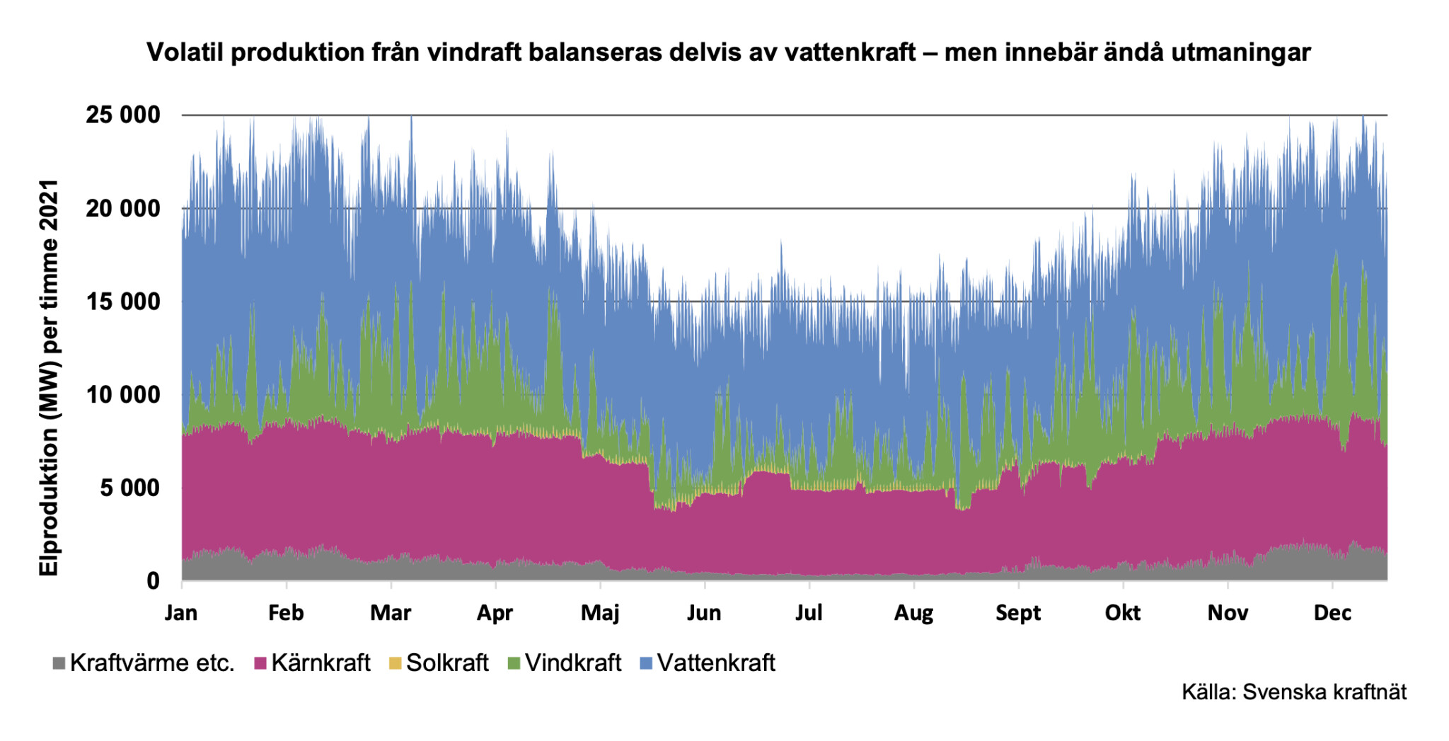

Sen bör man kika lite på dygnsvariation också.
Då kikar jag på denna.
Så kan vi se att i princip är det skillnad i förbrukning, hur mycket el vi behöver och hur det ändras mellan dag och natt och helg, som skapar ett större reglerproblem, än produktionen ifrån vindkraft.
I Sverige sköts detta om av vattenkraften (både kompensera för skillnad i förbrukning och skillnad i produktion, när vind eller kärnkraft inte presterar på topp), och är inte ens nära något problem.
I grafen påstås att vattenkraften utsätts för utmaningar.

Inte bara. Det finns tydligen begäran av bl a datacenter om att få ansluta en effekt på 8 000MW. Ska man bygga vindkraft för att täcka upp tillräckligt stor del av behovet lär beställarna hinna tröttna innan dom får den el dom behöver.
Det stora problemet i Sverige är inte att inte vattenkraften räcker till för dagens behov av reglering, det är att vattenkraften inte räcker till för framtidens behov av reglering. Vi är i princip i det läge där vattenkraften inte längre kan reglera mot mer vindkraft.
