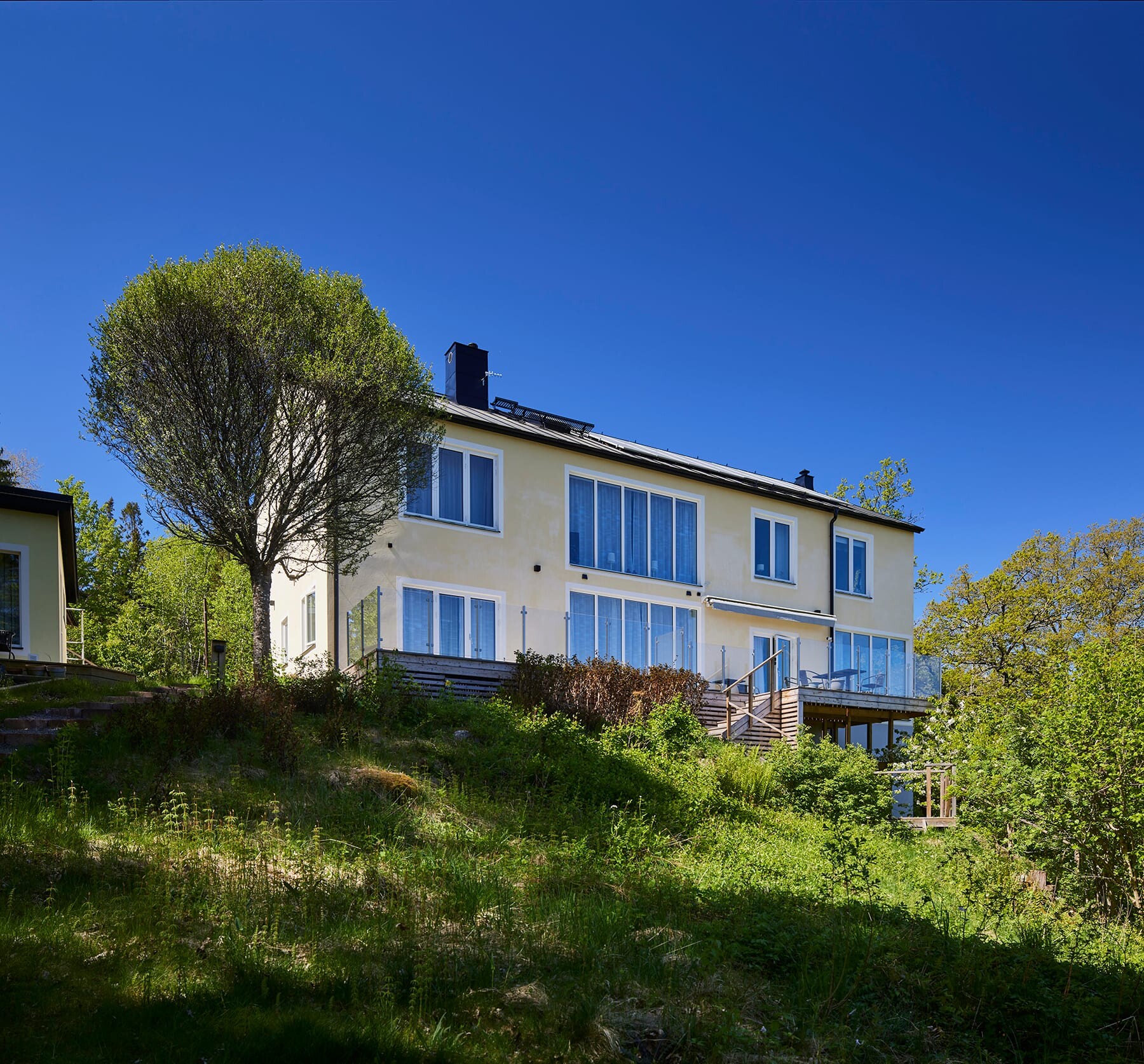

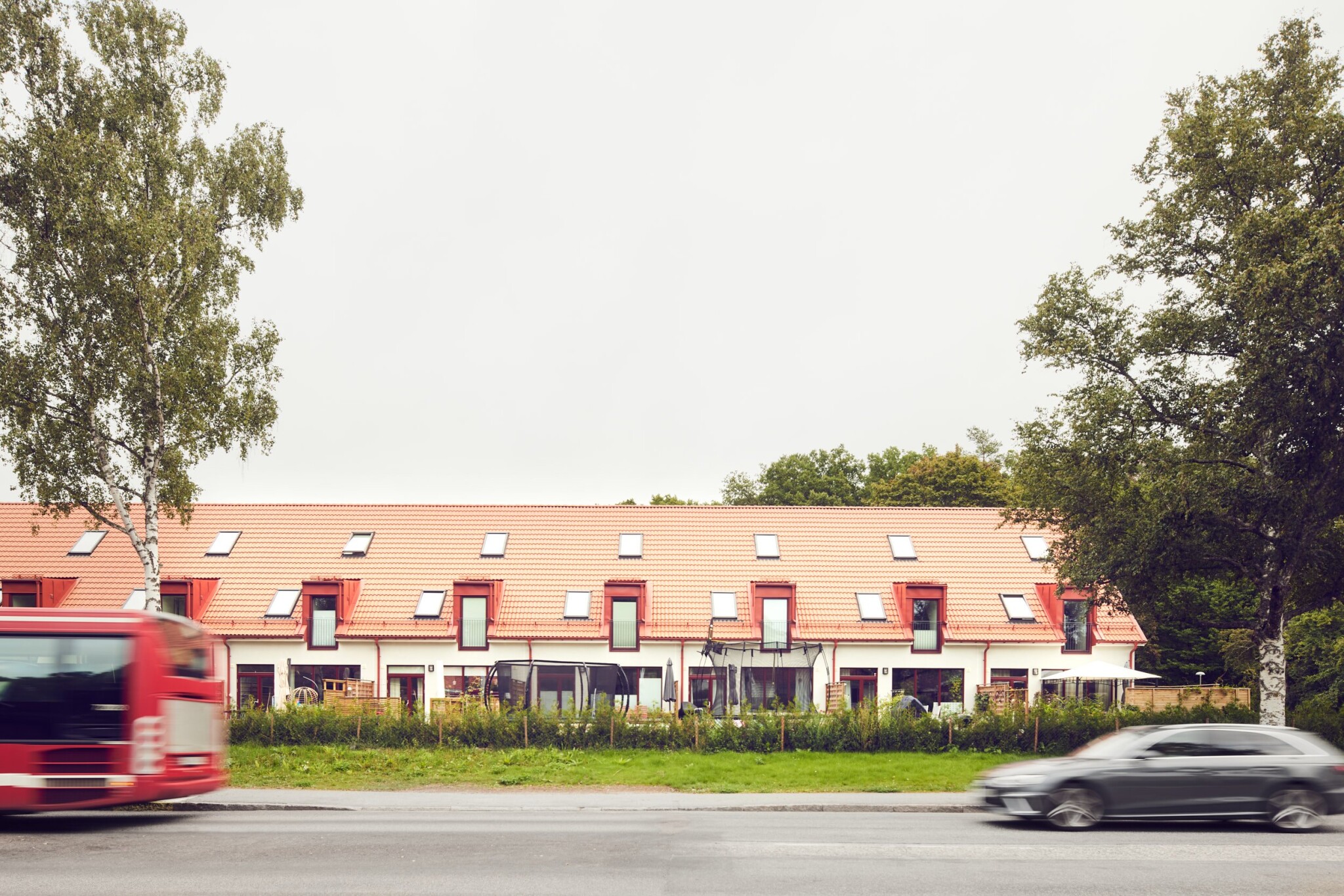

Istället för bara skriva och argumentera, så ska ta upp två rätt lyckade exempel här, där man byggt i en äldre kontext och gjort det med hyfsad skärpa genom tolkning av omgivningen.
Först ös två bilderna visat ett exempel på en ”modernare” tolkning av den klassiska stenstaden, ett nybyggt betongprojekt mitt på Östermalm av VERA arkitekter en gammal arbetsgivare till mig själva.
(bild ifrån deras hemsida)
Smakfullt, respektfullt men modernt och samtidigt rätt stramt.
Moderna byggnader med lite skicklighet kan ta ursprung ifrån sin omgivning med uppnå sin egen tolkning av omgivningen.
Inget säger att det måste bryta helt och hållet utan den kan vara lite mer nyanserat, intressant och respektfullt och undersökande.

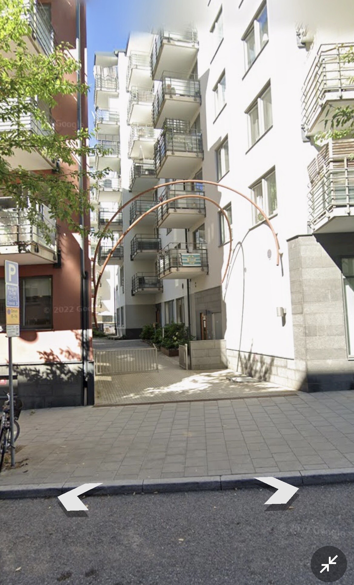

Men det satt uppenbarligen hårt åt och alltjämt tvingas vi väl på öppningar in i kvarteren i exempelvis nybyggda områden som Täby park.

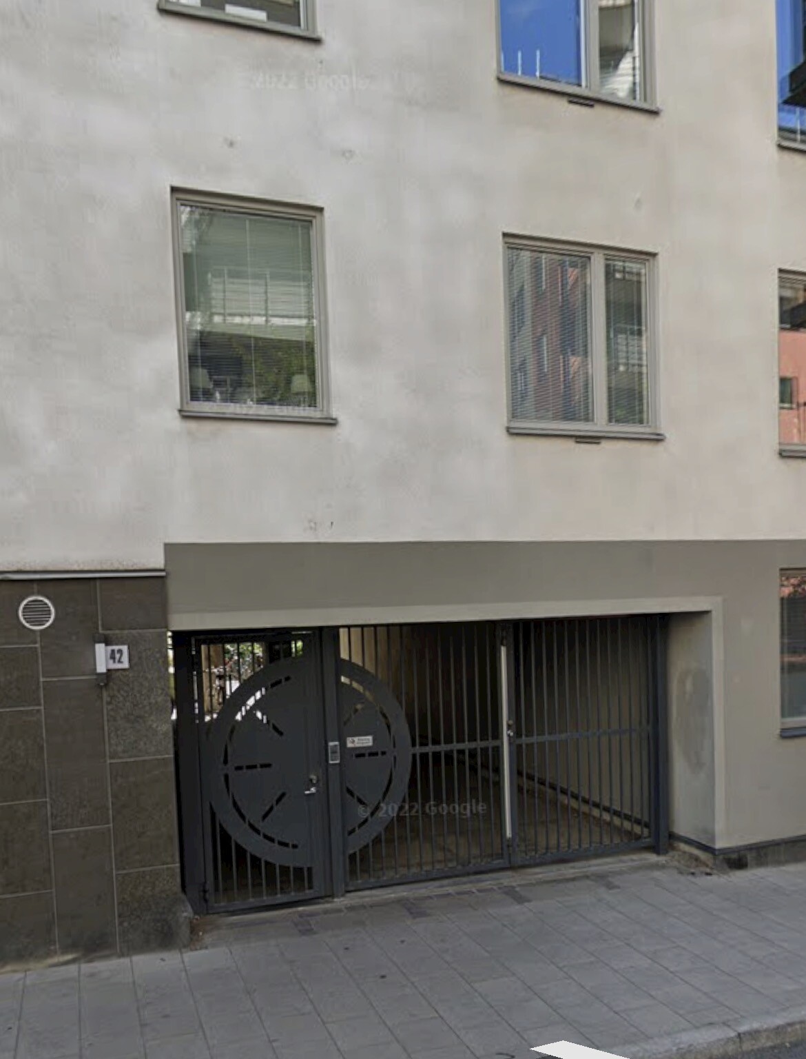

Att man tvingas på sånt här (två kvartersöppningar från 00-/10-tal mitt emot varandra; tror båda var helt öppna när de byggdes) måste dock få ett slut.
Modernistisk byggnad med balkonger, del av stadsplanering med öppet kvarter, solbelyst fasad och port.
Fasad av en modern byggnad med fönster och en garageport försedd med ett runt dekorativt mönster, belägen vid en trottoar.

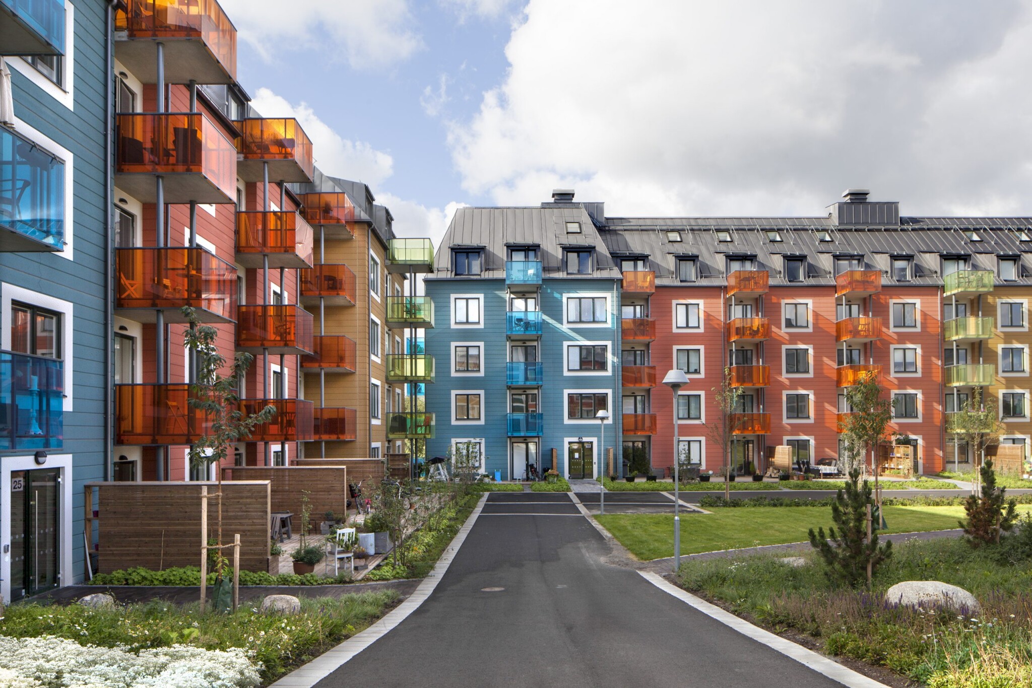

Norra stationsområdet är ett resultat av väldigt speciella förutsättningar som planidé, där ligger väldigt lite egentligen av problemet på arkitekturen, utan mycket mer på områdersplaneringen.
Många av oss arkitekter är och har varit ganska öppet kritiska och funderande till hur det ska bli och fungera.
Jag har själva jobbat med byggnader i området och har alltid varit något kritiskt till den övergripande strukturens avstånd och den extrema tätheten relaterat till höjden.
På kommunal nivå har tagit fram en plan som är väldigt ovanlig, men refererar till New York och Chicago etc.
Men varför ser det ut som det gör?
Jo i grunden två saker ligger bakom.
1. Det tekniskt svåra att kunna brygga över vägarna/tåget har gjort att det har dragit upp priset på marken något extremt. Ska man då kunna locka investerare/utvecklare så har det tvingats att tillåta att det byggas mycket och högt för att den som investerar ska ha möjlighet att tjäna pengar.
2. Just denna plan bygger på lite mer klassiska och historiskt formalistiska stadsbyggnads idéer med portaler och axlar genom staden.
När väl fastighetsbolagen väl köpt tomterna, så kommer det att byggas oavsett vad vi arkitekter tycker. Dom flesta som medverkat har nog försökt göra sitt bästa utifrån sina förutsättningar man fått tilldelat.
Jag tror inte området hade varit ett dugg bättre om huset istället hade haft klassiska fasader mot vad som är byggt.

Han tycks vara känd för sina radhus i Kärrtorp från 2012, det är i alla fall vad han själv framhåller på sitt publika CV:
https://sv.wikipedia.org/wiki/Kvarteret_Mursmäckan#/media/Fil:Mursmäckan_Kärrtorp_2012d.jpg
Ser väl ut som de vanliga radhusen i parkeringsplats med putsad fasad och omålat plåttak med lite fräcka färger och några stackars kvarlämnade malplacerade tallar. Men inget som rimligen kan provocera någon, inte ens Arkitekturupproret. Men är det så här vi vill bygga stad framgent? Jag är inte helt övertygad om att detta slår vanlig oplanerad villamatta om jag ska vara ärlig.

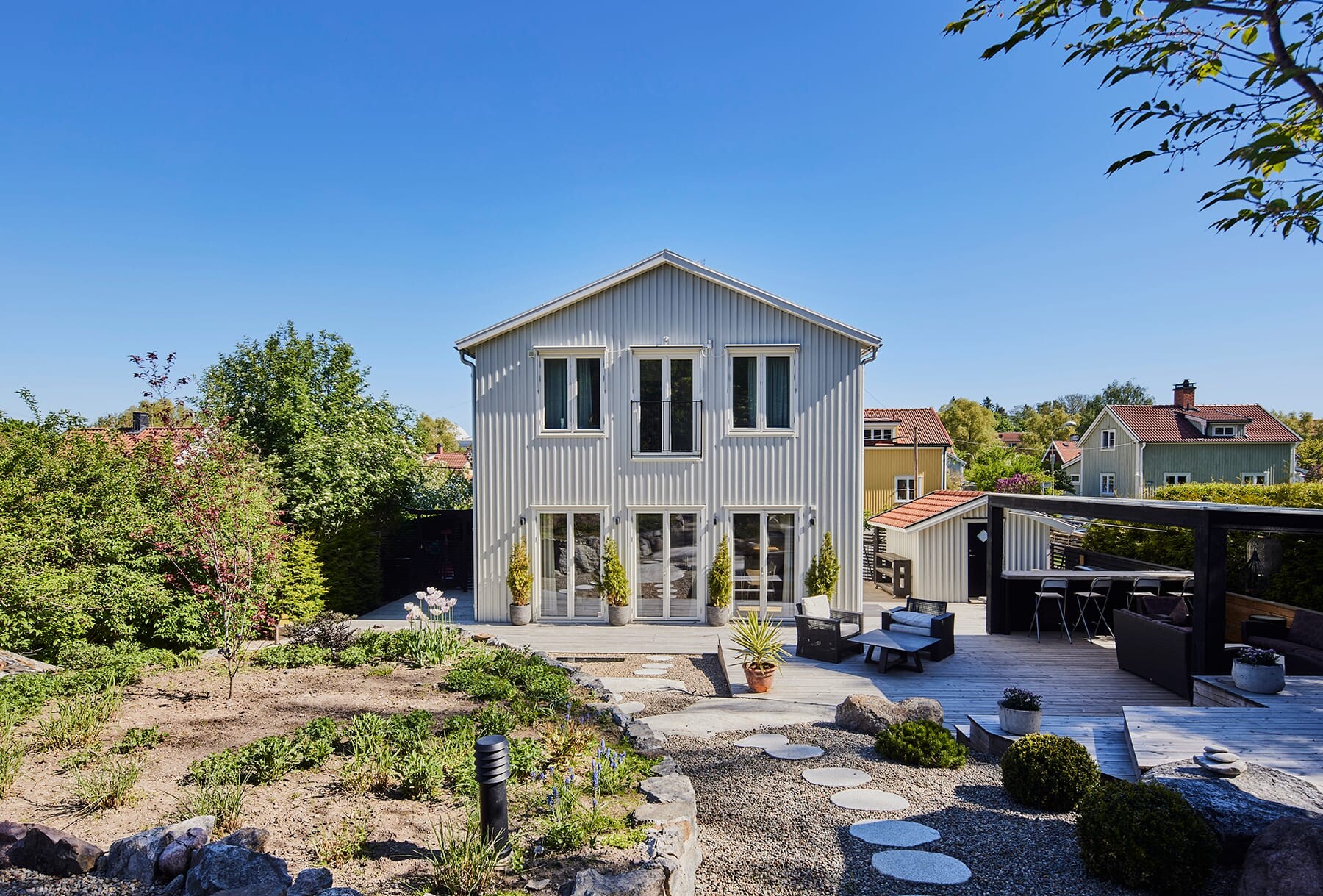

Ola Anderson ritar extremt oprovocerande men ofta rätt omsorgsfull arkitektur. Det är ett medvetet val tror jag. Några andra exempel från deras hemsida. https://andersson-arfwedson.se/
Modernt, vitt tvåvåningshus med träfasad, omgärdat av grönska, stenlagd trädgård med sittgrupp och gång av plattor.
Gult hus i modern stil med stora fönster, omgiven av lummig växtlighet och blå himmel i bakgrunden.
Radhus med tegeltak och röda fönsterluckor, framför ett grönområde med förbipasserande röd buss och bil.
Flerfärgade lägenhetsbyggnader med färgglada balkonger och grönskande omgivning under molnig himmel.
Hans kritik av arkitekturupprorets exempel och argumentation är alltså inte baserade på någon sorts ultramodernism. Han skriver ibland om vikten av stadsplanering vs arkitektur och har ett väldigt postmodernt och kontextuellt förhållningssätt verkar det som.
Husen kanske kan sägas var så historicerade de kan vara utan att skapa allt för stora problem med samtidens byggindustri.
