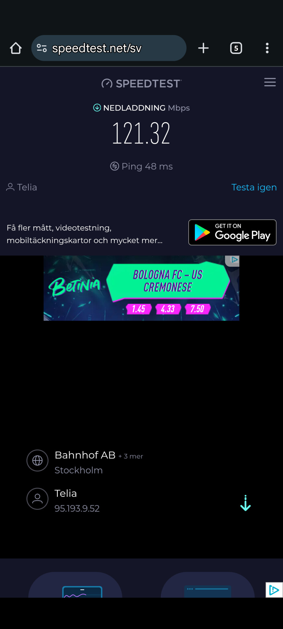

Ni som kör mobilt bredband 5G, vilka hastigheter brukar det oftast ligga på?
Är det stabilt?
Screenshot av ett hastighetstest från speedtest.net med nedladdningshastighet 121,32 Mbps och pingtid 48 ms, Telia som leverantör.
Det är inte stabilt... Beror helt på väder, belastning och min position...
Som lägst har jag sett 3Mbit... Som högst nånstans runt 180Mbit...

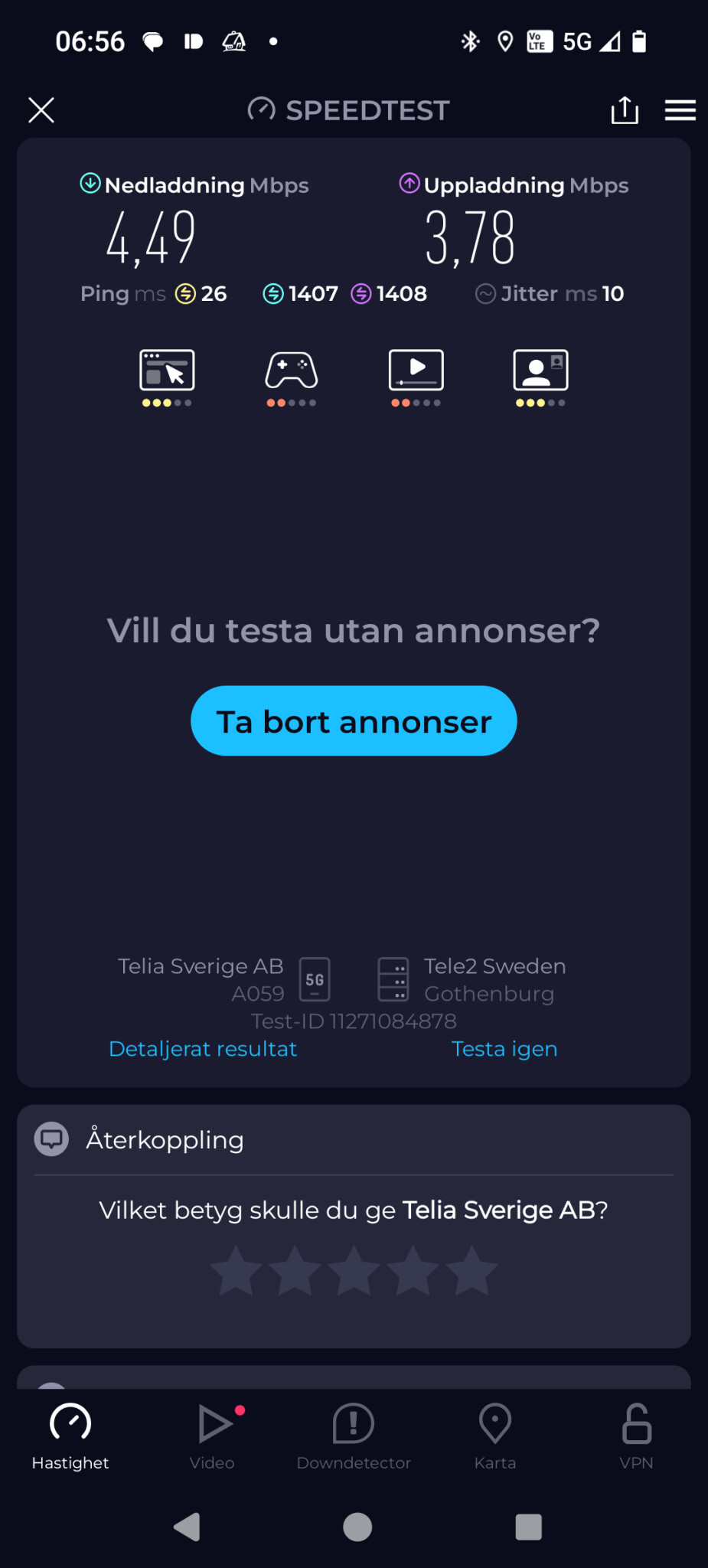

Fantastiskt bra resultat idag där jag bor:
Speedtest-resultat visar nedladdning 4,49 Mbps och uppladdning 3,78 Mbps. Tidig morgon, förbättrad hastighet då sommargästerna är borta.
Det märks att sommargästerna är borta och att det är tidigt på morgonen.
