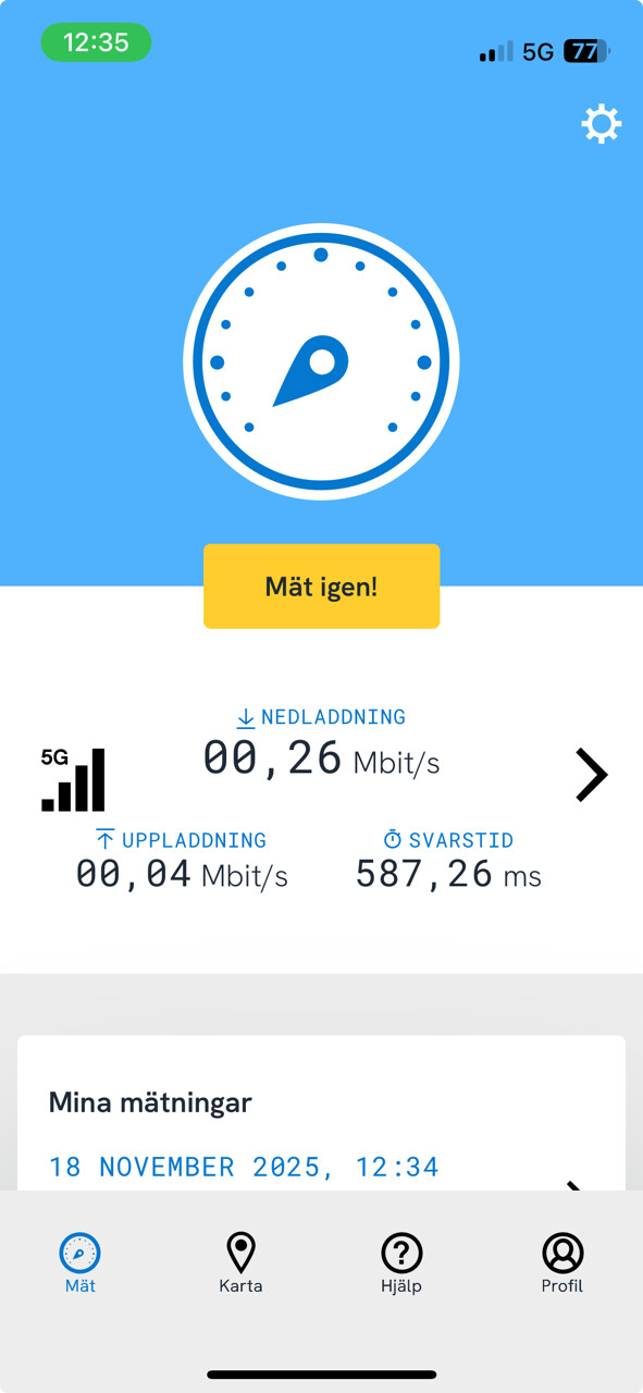

Sweet själv bytte jag till Telenor för dom "har blivit så mycket bättre" billigare var det iallafall men bättre vet jag inte. Nästan så att jag inte kunde jobba :(
Skärmdump av ett hastighetstest som visar nedladdning 0,26 Mbit/s, uppladdning 0,04 Mbit/s och svarstid 587,26 ms på en 5G-anslutning.
När det blir så prova 4g nätet eller annat band.
