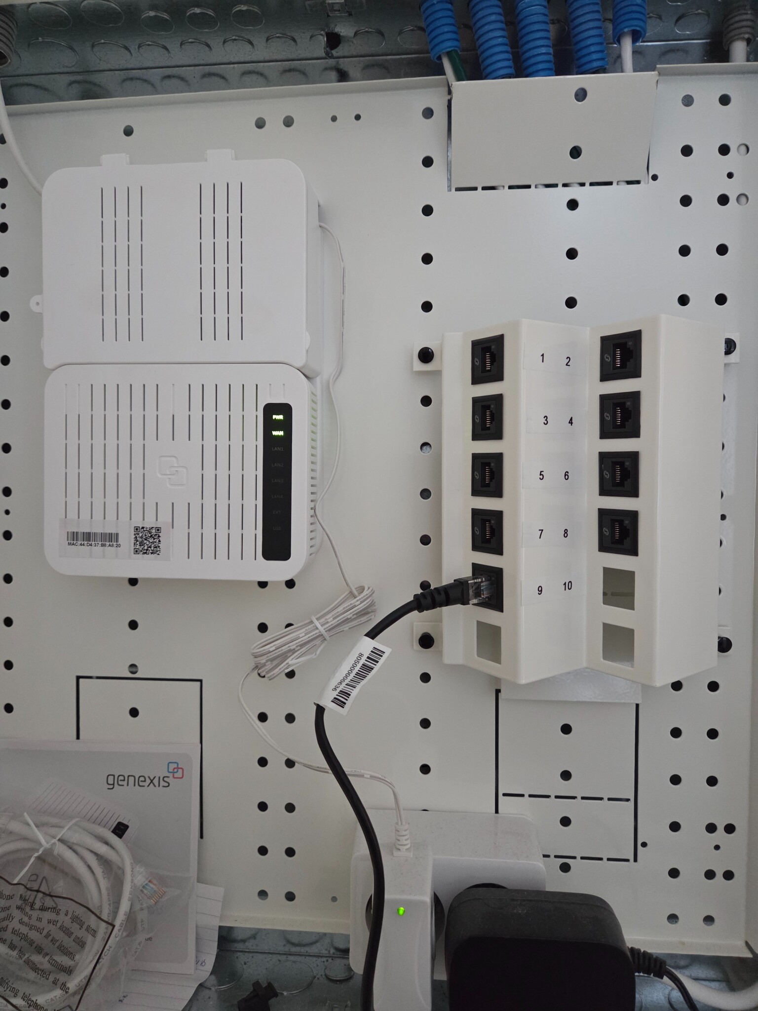

Koppla routern som hör till mobilt bredband till fiberuttag?
Vi har gratis mobilt bredband via router som fungerar till datorer och tv mm. Eftersom det ingick fiber när vi byggde huset finns det även uttag till fiberanslutning i bla vardagsrum, tv rum och kontor. Tv:n i vardagsrummet funkar bra men den andra tv:n laggar oftast. Nu till frågan: går det att dra en sladd från routern till "mediagrejen" på väggen i tvättstugan och sedan en sladd från tv:n till fiberuttaget i väggen??? Kan inget om teknik så tacksam för svar från någon som vet.

För ett bättre svar, lägg upp bilder på alla olika uttag och mediagrejer som är fast installerade i huset (dvs inte din router eller TV).

Det du menar är att huset har ett trådat nätverk, med uttag i de flesta rum. Dessa går till ett teknikutrymme i tvättstugan där det är avsett att montera mediaomvandlaren?V Vetlotta skrev:
Att du har fiber uppkopplat (fast du inte använder det) från skåpet ute vid gatan in till huset har ingenting med någonting att göra.
Svaret på din fråga är kort ja, du kan använda det trådade nätverket i huset för att koppla saker till din mobila router med nätverkskabel.

Ja det stämmer! Tack för svar, då testar vi att koppla in den "dåliga" tv:n via fibervägguttaget👍K Kasken skrev:Det du menar är att huset har ett trådat nätverk, med uttag i de flesta rum. Dessa går till ett teknikutrymme i tvättstugan där det är avsett att montera mediaomvandlaren?

Det troligaste är att du har vanliga nätverksuttag av RJ45-typ och en patchpanel men det är synd att gissa när det är så lätt att ta bilder.
Om det är sådana uttag så kan du betrakta dem som skarvsladdar. Varje uttag i huset motsvaras av ett uttag i patchpanelen. Du kopplar en nätverkssladd mellan TV och uttag (i rummet) samt mellan uttag (i patchpanel) och router.

Om du slutar benämna nätverksuttagen i husets rum "fiber-nånting" så blir det hela mycket mer begripligt.V Vetlotta skrev:
Uttagen du ser i husets rum är ett trådat nätverk, med nätverksuttag RJ45. Detta består av kopparkabel, det är inte fiber.
Om din uppkoppling till internet sen går genom Fiber, mobilt, ADSL, eller bevingade enhörningar har inget med saken att göra.
