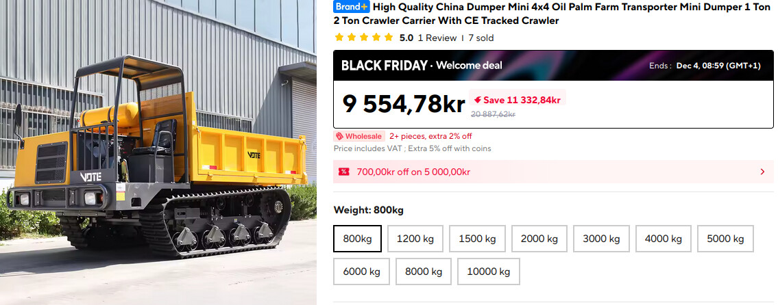

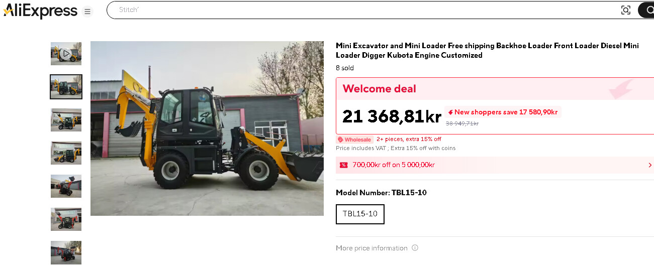

Men jag undrar om det där priset är verkligen rätt...
Kan du inte prova först?
https://www.aliexpress.com/item/1005010385910509.html?spm=a2g0o.productlist.main.2.7b6cFqHNFqHN0H&algo_pvid=c4787ea1-943f-49b5-967c-0aef277e2465&algo_exp_id=c4787ea1-943f-49b5-967c-0aef277e2465-1&pdp_ext_f={"order":"8","eval":"1","fromPage":"search"}&pdp_npi=6@dis!SEK!38949.71!21368.81!!!28325.00!15539.82!@2103963717643283693591478eebea!12000052232241056!sea!SE!0!ABX!1!0!n_tag:-29910;d:34639af6;m03_new_user:-29895;pisId:5000000187455099&curPageLogUid=3lzHUojmiBbx&utparam-url=scene:search|query_from:|x_object_id:1005010385910509|_p_origin_prod:
