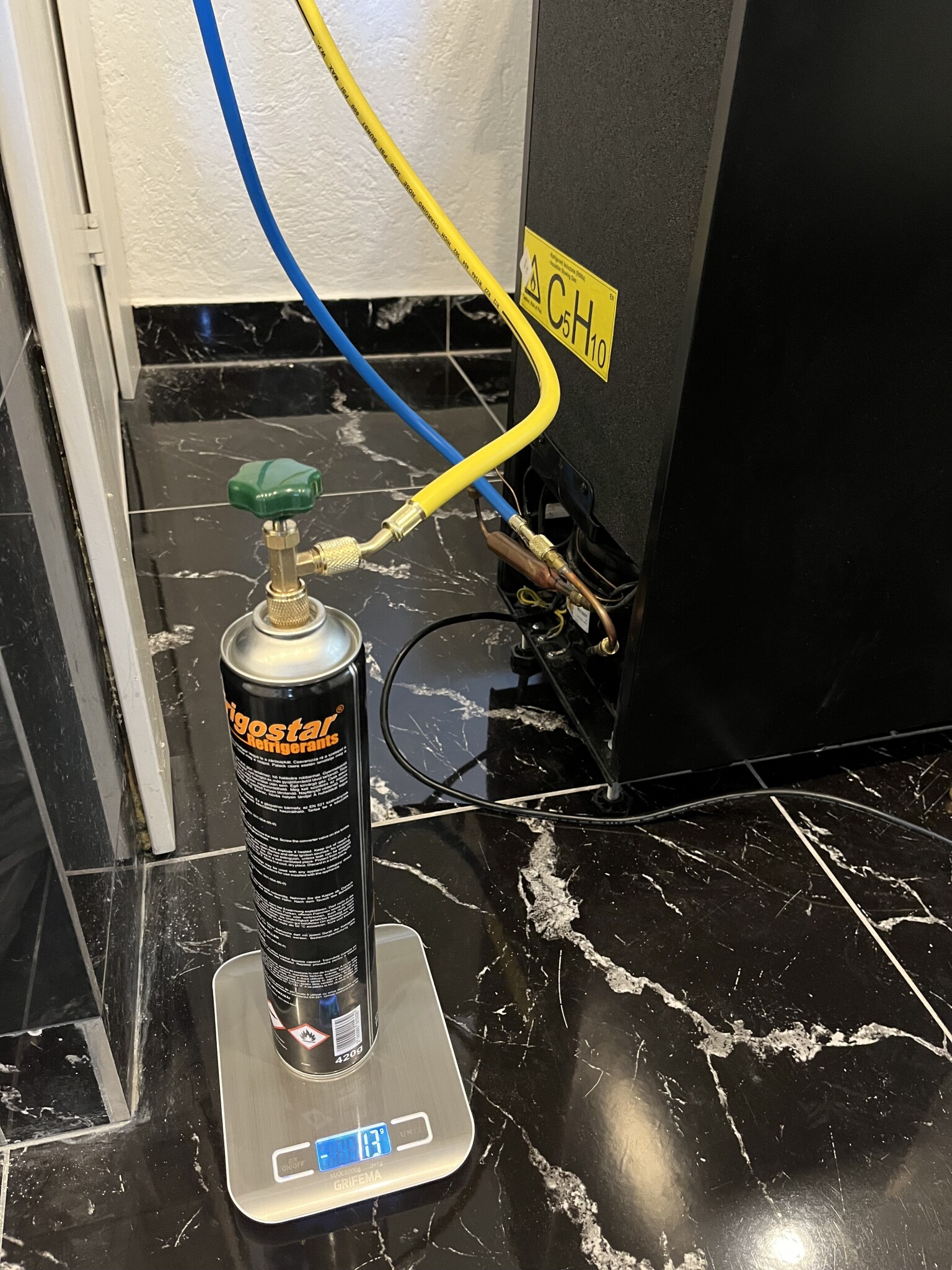

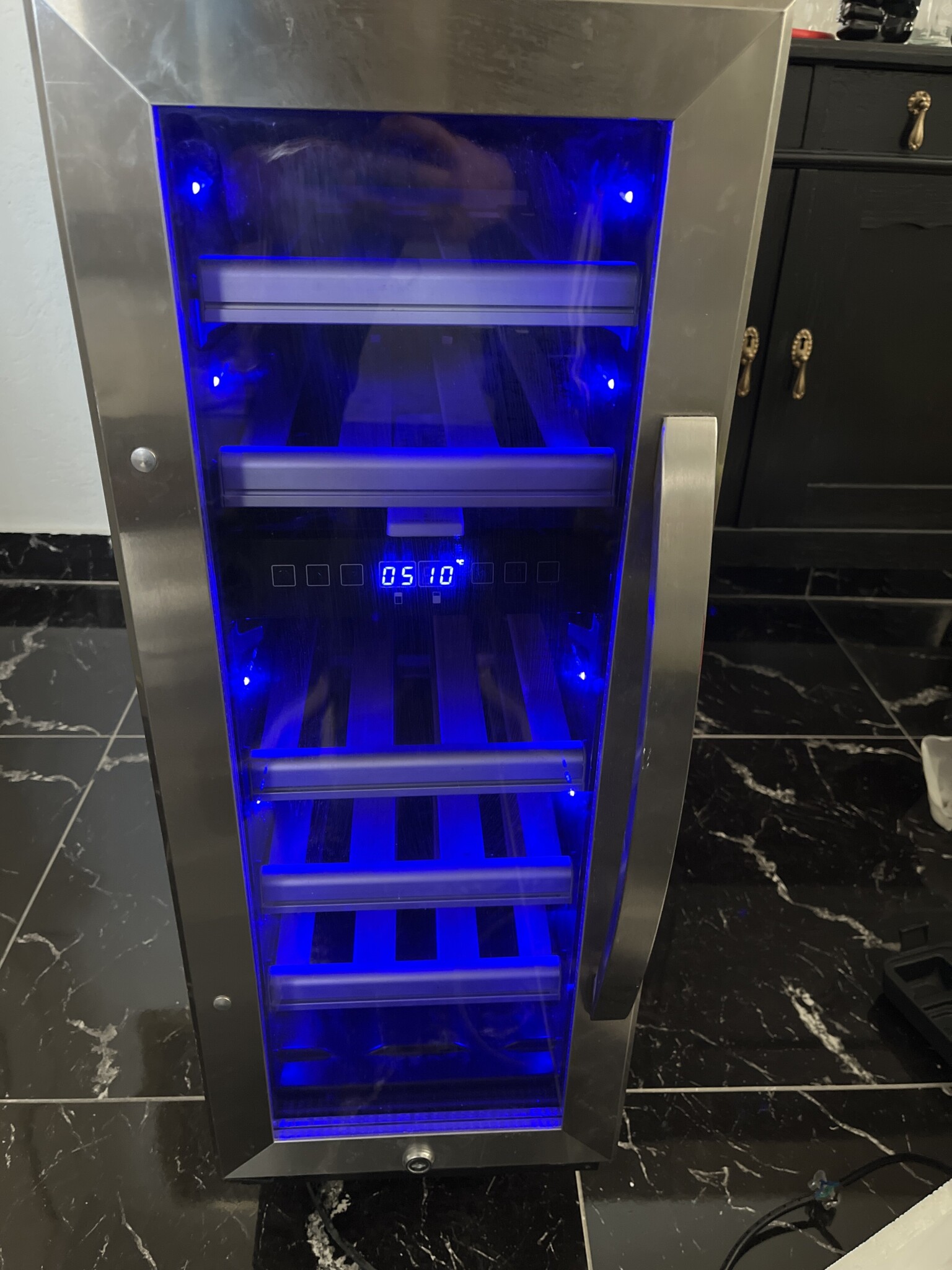

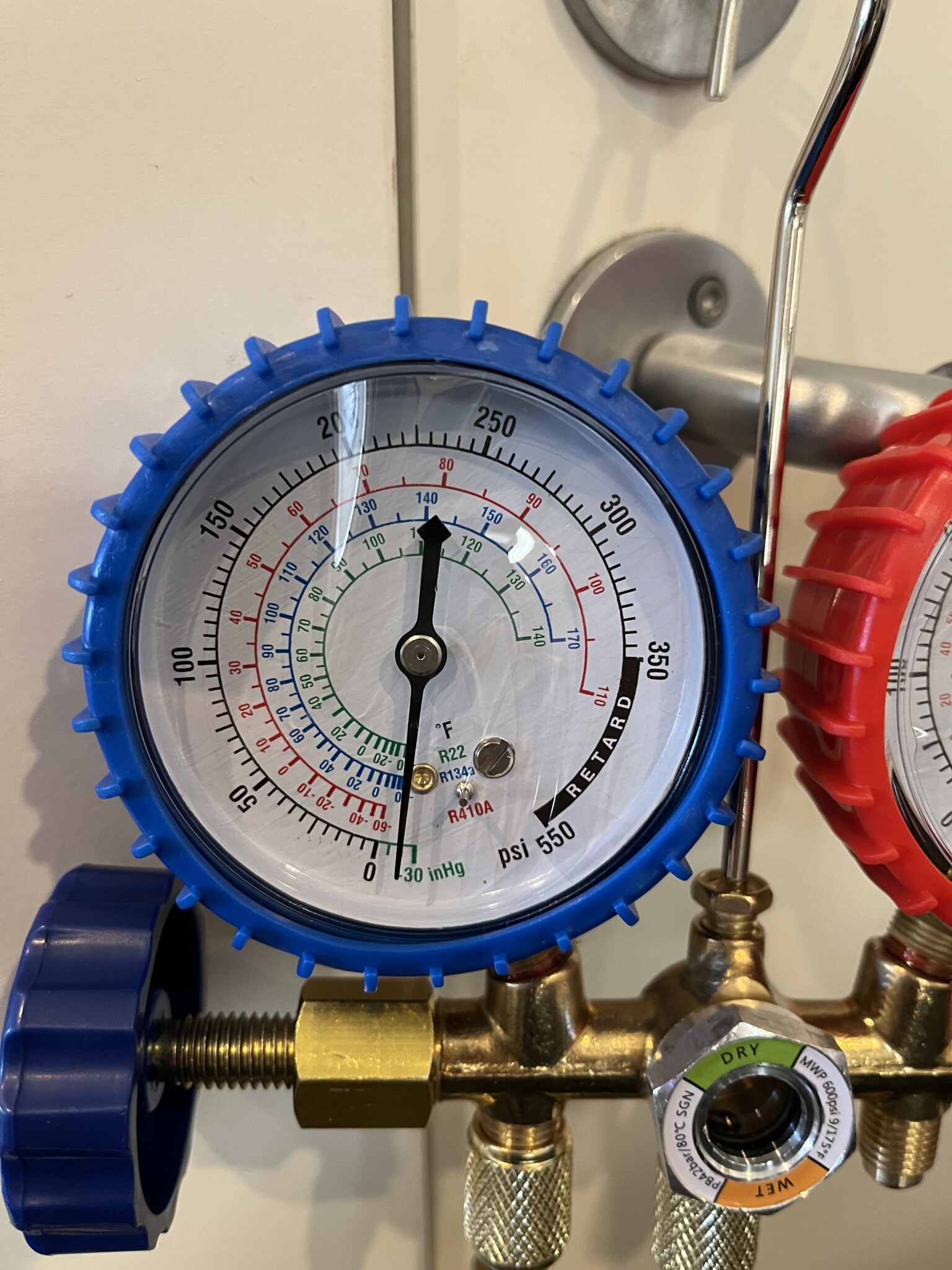

vad säger ni nudå! 🛠️
  • Gasflaska med grön ventil ansluten till blå och gul slang, placerad på våg, bredvid apparat med etikett "CSH10".
  • Manometer med blå ram visar tryck och temperatur, del av mätinstrument för kylsystem.
  • Vinkyl med blå belysning på svart marmorgolv i modernt kök.
Snyggt!!!
Frågan kvarstår. Var är läckan? Låt den stå avstängd, kolla kopplingarna och serviceuttag mm med läckspray.
Var den helt gastom när du kopplade in dig?
Luftade du slangen med gas innan inkoppling?

ja det är en bra fråga! får kolla det ja, först ville kag se om det var gasen som var problemet.. den var ganska tom men inte helt tom. jag luftade innan med gas ja..dock som du sa var jag sämst med gaspåfyllningen.. jag skulle ha 18 gram..tror dock jag fick i mer än 60..mitt misstag som trodde det skulle ta tid.. ingen könsla för det här..stod o fyllde på i 8 min ..första 14 gram gick som tåget..nu undrar jag då kylen funkar precis sommden ska om jag ska pysa ut helt oventande om hur mycket eller bara låta det var kvar.?!
Lite extra gas som man säger om det nu är läck. Men jag vet det kan drabba kompressorn..ser jun isen redan bak på…zzz 🫡
Bättre att ha gasen kvar i kylen än att släppa ut den,då har du bättre skydd för hela kylkretsen än att låta den stå tom.
Man fyller med kompressorn igång då är det betydligt enklare. Sen då man fyller i gasfas kokar köldmediet av i gasbehållaren, den blir kallare och tillslut så har du samma tryck i behållaren som i kylkretsen. Små flaskor är känsligare än stora. Manometerställ/slangar rymmer ca 50 gram i vätskefas. I gasfas betydligt mkt mindre.
