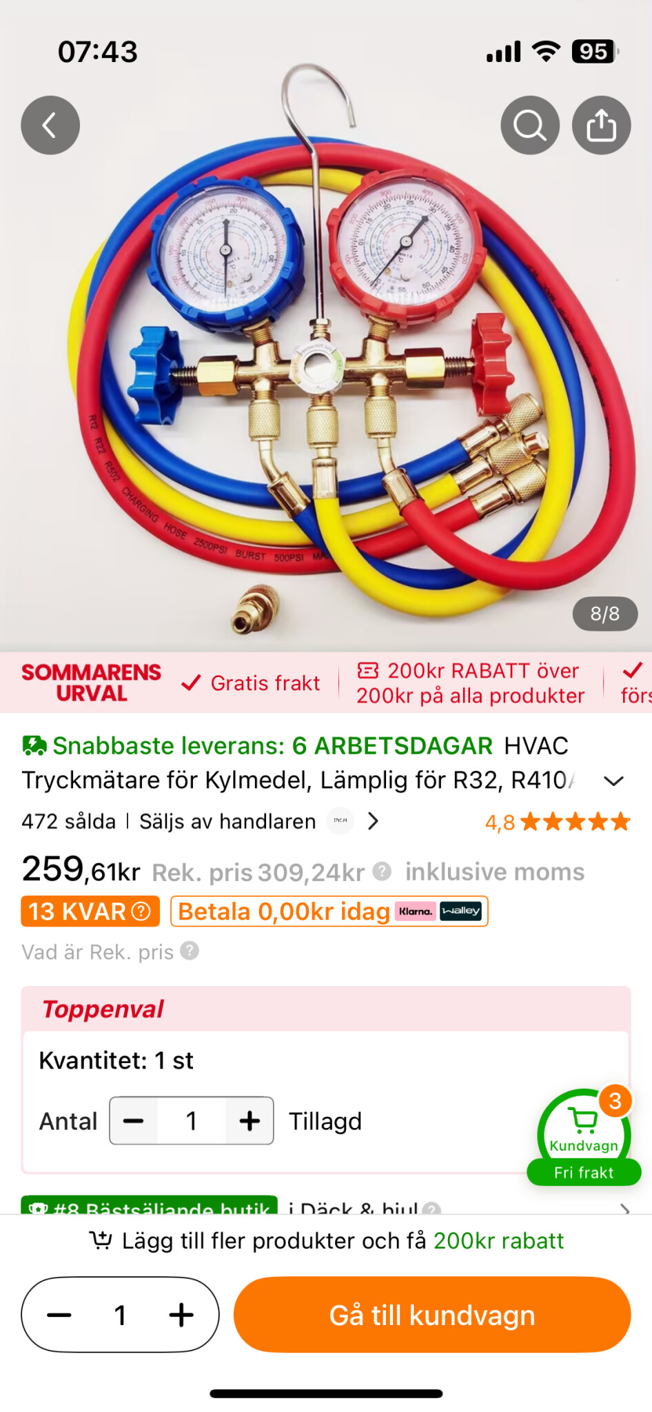

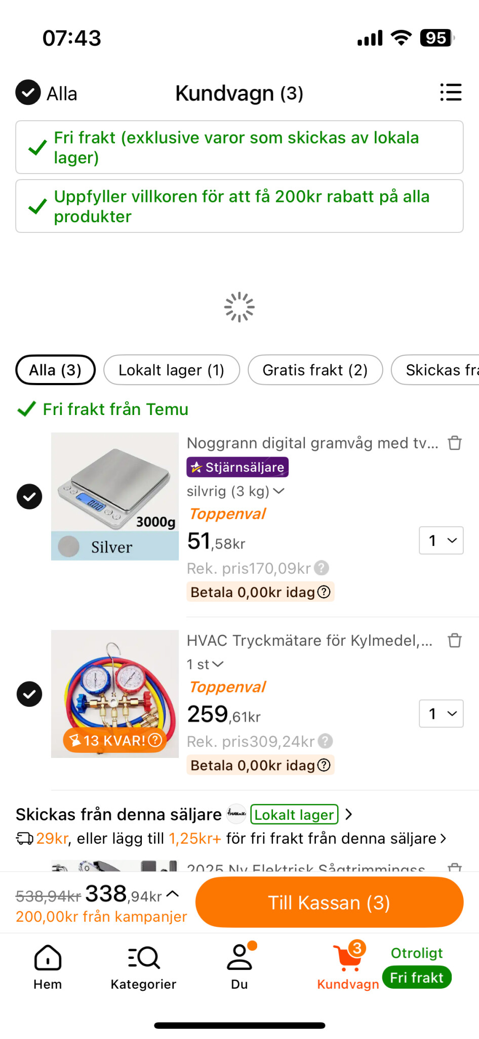

detta du tänker plus gas?Putten skrev:
Jag jobbar med kyla dagligen allt från småa kylkretsar hela vägen upp till industrianläggningar. Ju mindre kylkretsen blir desto mer känsla krävs för att få grejerna rätt.
Det som krävs för att få allt rätt är följande: Manometer (helst ett ställ med kranar), köldmedie R600a, våg med gramskala så man håller koll på hur mkt som fylls.
Vilken av fläktarna är det som inte går?
Japp
Men känner du någon som jobbar med kyla? Ta hjälp av han/hon med att hjälpa dig. Fyller du gas så finns ingen säkerhet att den stannar kvar. Måste provtryckas och läcksökas innan du fyller gas iom att den verkar ha taskig fyllning redan.
