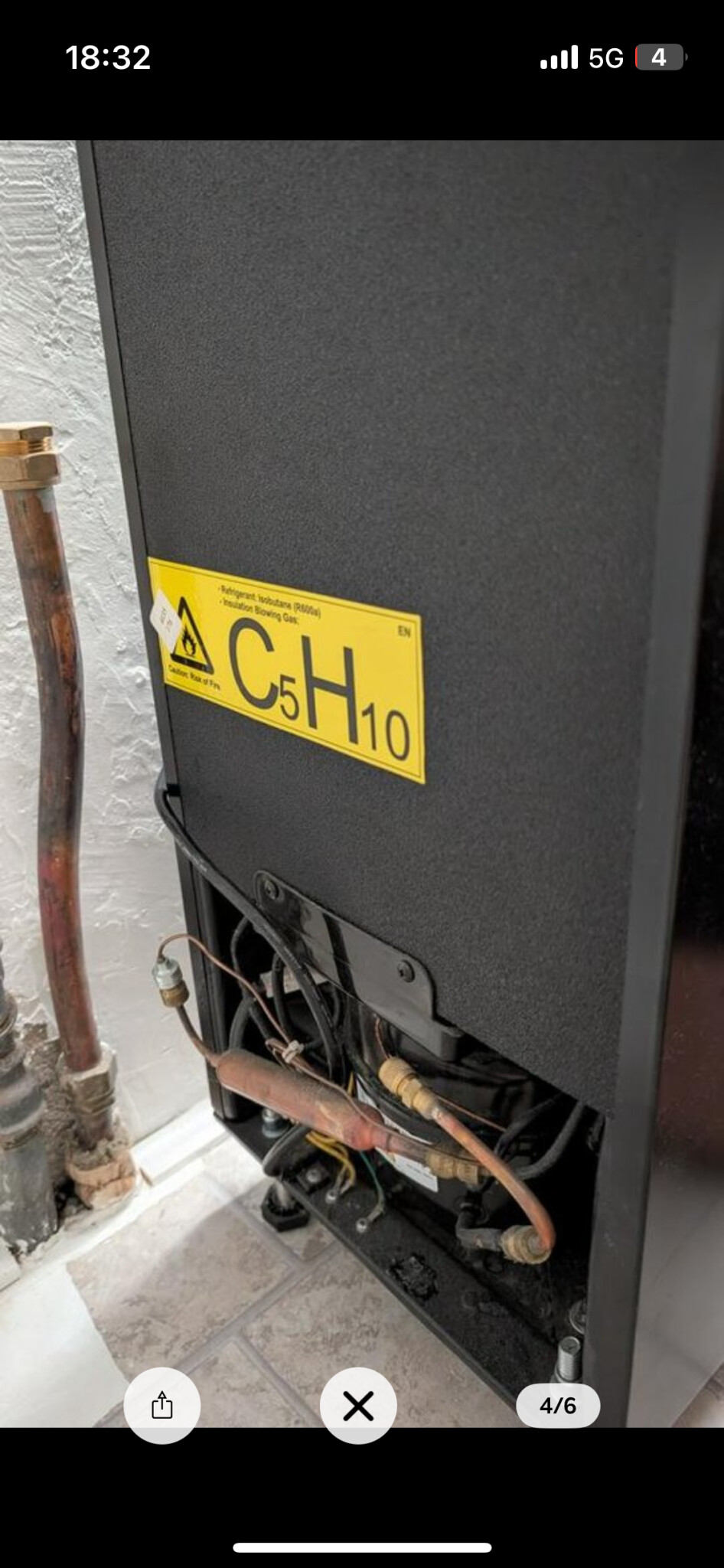

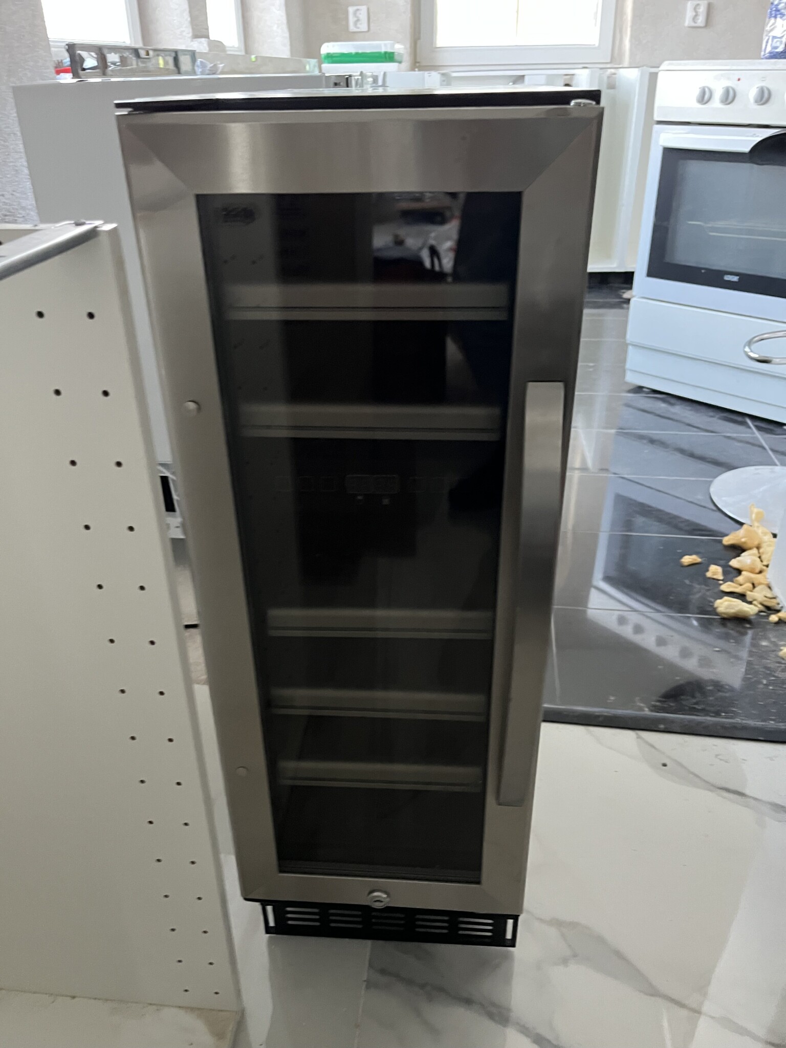

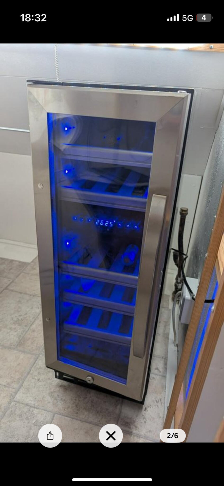

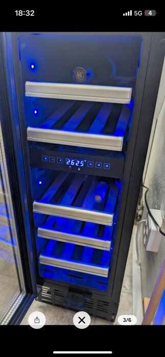

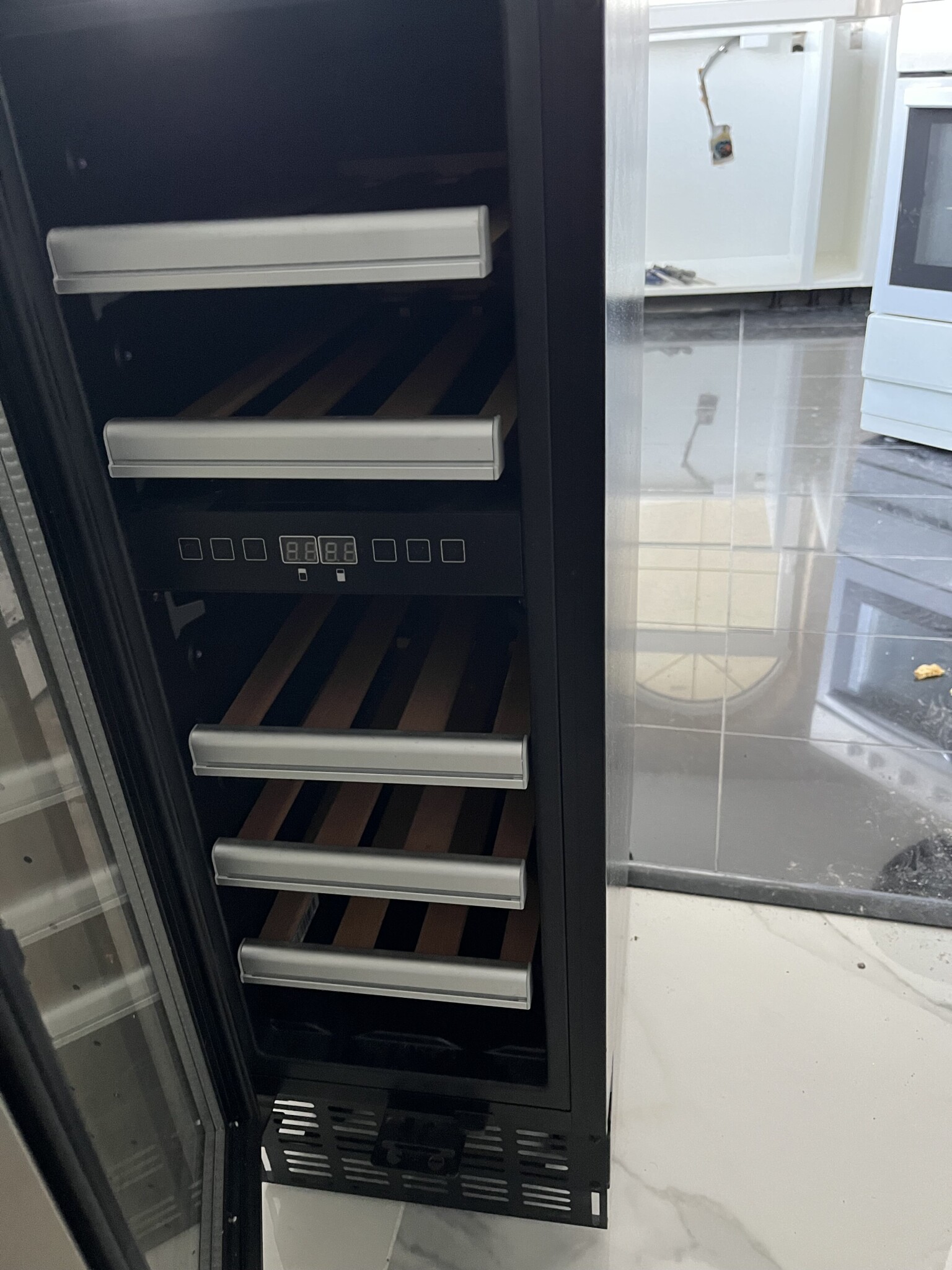

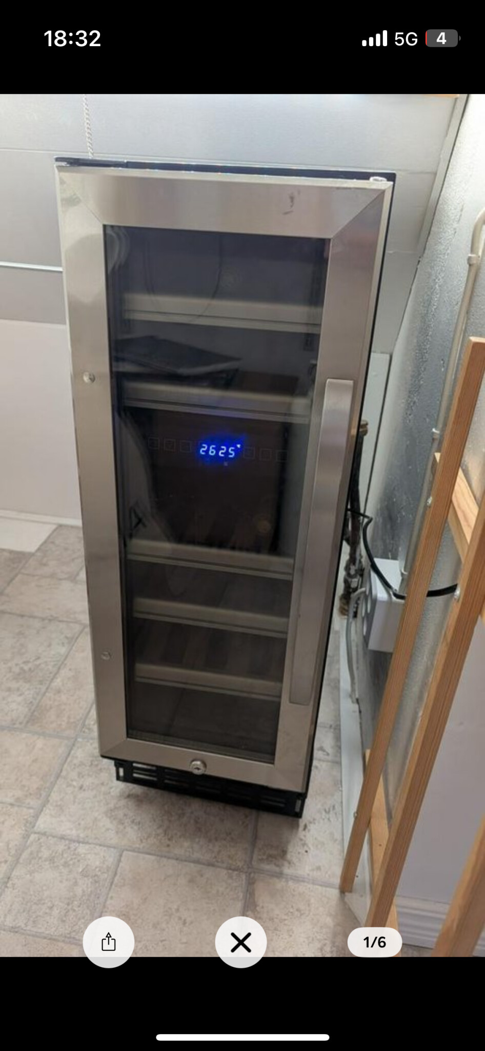

vad kan jag göra här? kompressor går som den ska och jag ser att fläktarna går. ser inget tråg för avfrostning. har nu stängt av den idag , förslag o experter vad vi kan göra , fylla på gas?

har du flyttat på den innan start? den kan behöva stå upp ett antal timmar efter flytt.
ibland kan det vara problem med mjukvaran, kan bli bättre om man drar ur väggkontakten ett tag, och sedan startar om.

ja nu har den stått upp utan ström ett par dagar, men kan det vara gaspåfyllning eller något? vet nån vad märket är på den?

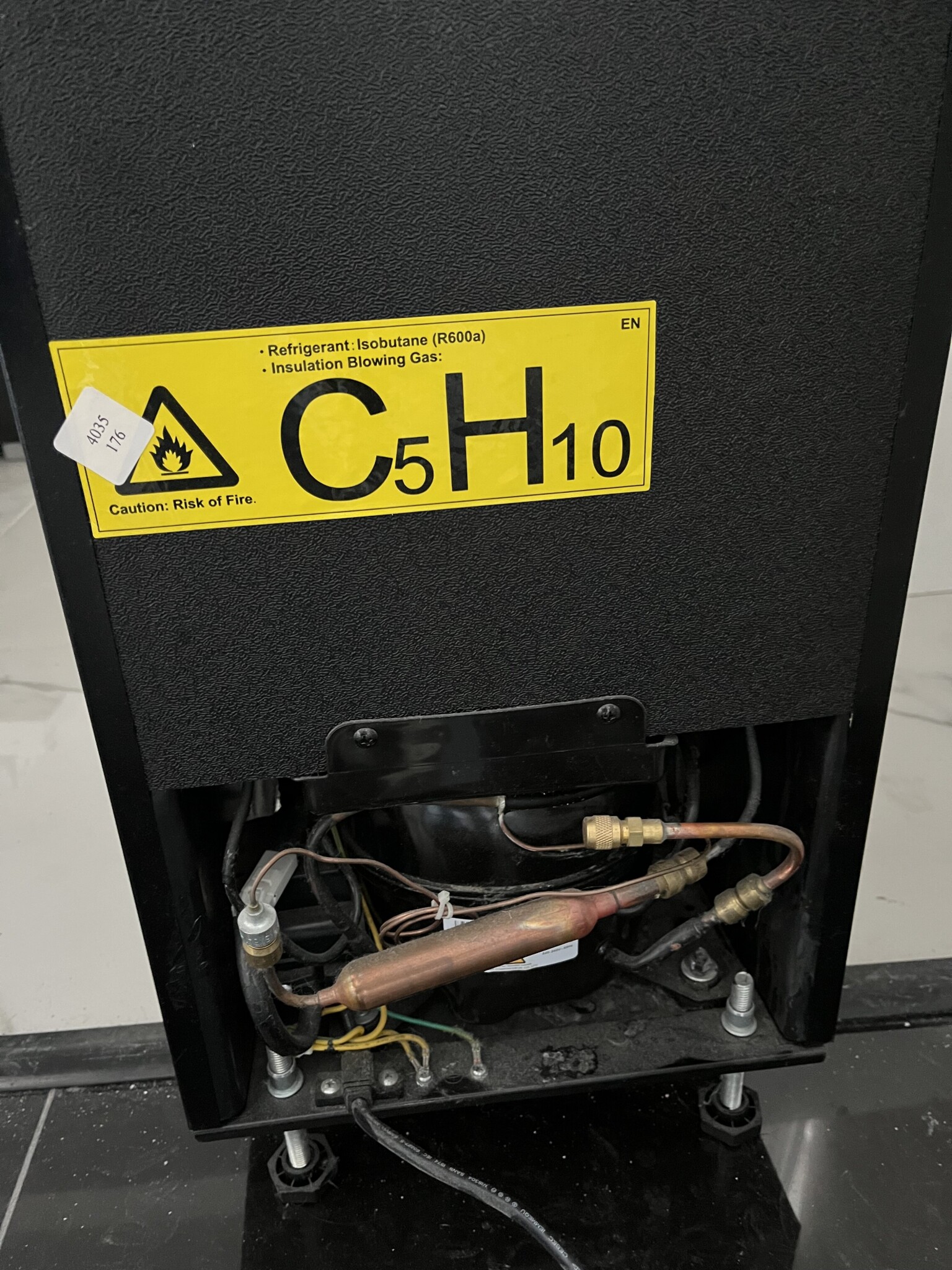

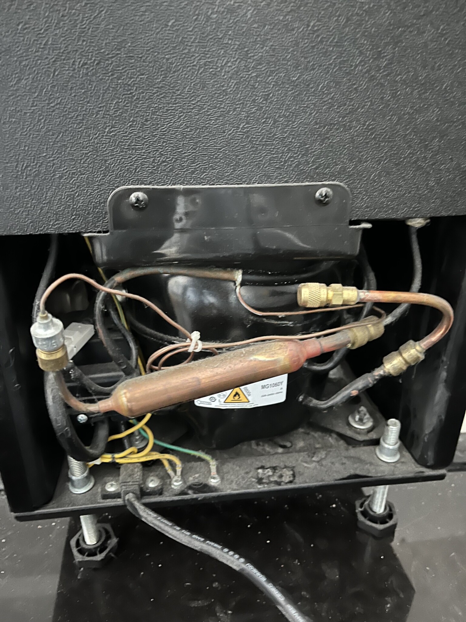

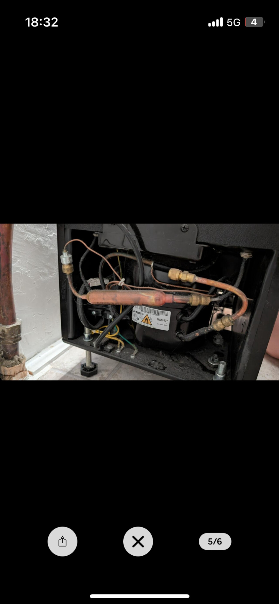

Små kylskåp/hushållskylskåp har ett kapillärrör som förstrypning som ska ge rätt mängd köldmedium till den "kalla delen" för att få en korrekt kylfunktion/rätt utnyttjande av kylelementet.
Detta rör syns vid det cigarrformade torkfiltret.
Felstämmer köldmediefyllningen eller om du har en förstoppning i kapilläret så försämras eller tappas kylkapaciteten.
Vanligtvis brukar hushållsprodukter vara hermetiskt förslutna dvs utan serviceportar, men denna har en serviceport inmonterad dvs den mässingsfärgade hatten.
Annars finns risken att du har fått en frostplugg i kylkretsen om serviceporten varit lite otät och sugit i sig fukt/luft. Isobutan som köldmedium (R600a) går på vakuumtryck vid normala driftförhållanden på kalla sidan på ett kylskåp. Så det gäller att hålla allting tätt/rätt fyllning
Ser att det verkat vara använt presskopplingar till anslutningarna.

så vad föreslår du jag ska göra? öpnna ventilen eller? den har ju stått av nu ett tag med tanke på frostpluggen kanske

att pluggen knske kan vara borta men att öppna o då fylla på eller kolla tätningen? behöver kanske en process hur jagbskq göra här

Att lyssna efter flash-gasljudet är en god start, alltså susljudet från kapillärröret
Det brukar höras mer eller mindre tydligt sus från kapillärröret med lågtonig (ooo) och högtonig (iiii) brus och hur man nu skall beskriva ljud men 'oooooiioooooooiiooooooii' är det önskade vid normal rumstemperatur, men är det mycket 'iiii' och lite 'oooo' så tyder det på brist av gas och är det bara 'iii' så är systemet nästan tomt.
Är du osäker på ljudet så lyssna på din kyl/frys medans den går, så kanske du inser vad det är för ljud du skall lyssna efter.
Denna maskin har varit reparerad minst 1 gång av att döma av lokring-presskarvarna på torkfiltret och påsatt påfyllningsventil på service-uttaget, också med en lokring-pressning.
Nu börjar det förvisso använda lokring redan i produktionen av vissa tillverkare, men gissar att den här är för gammal för sådan montage redan på fabrik och det insatt i efterhand.
- kondensvattentråget har du troligen ovanför kompressorn - det svarta som sitter med två skruvar fäst i bakstycket, troligen går utloppet från kompressorn (hetgasen) med rörledning upp i tråget, ett par slingvarv i tråget och sedan ut igen mot kondensorn. - man använder den varma hetgasen från kompressorn för att ånga upp kondensvattnet, och det kan finnas risk att det är den slingan som har hål i sig om maskinen saknar köldmedel, är det spår av olja i kondensvattentråget och på slingorna där så är det indikation på köldmedieläcka.
Nu har föregående reparatören redan satt påfyllningsventil (schraderventil) av kylstandardtyp på kompressorns service-uttag, så har man grejor så är påfyllnaden inte så knepig, problemet är mängden.
Gör man enkelt för sig så pumpar man ut all som fanns med en vakuumpump av kylnissekvalitet (läs 2 stegs vakumpump) och sedan släpper in ny R600a med den mängd i gram som står på etiketten - givetvis utan att någon luft släpps in.
Detta är ett naturligt steg efter när man har hittat läckan och reparerat denna då man ändå måste tömma systemet, fylla med skyddsgas (kväve) under arbetet med tex. hårdlödning av rör och sedan vakumsuga.

Har du köpt den begagnad? Ser ut att vara reparerad då man monterat serviceuttag samt använt sig av lokring-delar. Som nämnts är risken stor att den har dåligt med köldmedium. Värt att reparera? Troligtvis inte.

har köpt begagnad fick gratis typ, men fylla på köld är väl inget problem tänker kag,,

Nej. Inte öppna ventilen. Låt den vara.
Ev. Frostplugg bildas när du kör igång skåpet och stryper då början på kapilläret. Om det krävs ska du låta kunnig kylkille kolla på spektaklet och diagnostisera ev fel.
Det cigarrformade filtret har en tendens att kunna lossa filtermaterial som är en typ av små små sammanpressade lecakulor eller liknande som ska ta up div orenheter. Utsätts detta för div stötar etc finns risk att materialet med ut och pluggar igen kapillärröret. Men eftersom det verkar bli kallt på kylplattorna inne i skåpet som jag förstått det så verkar det finnas kylfunktion men inte nog mycket vilket kan bero på otillräcklig fyllning?
Går kompressorn?

okej, japp den går bra och fläktarna också, och den blir kallt.
