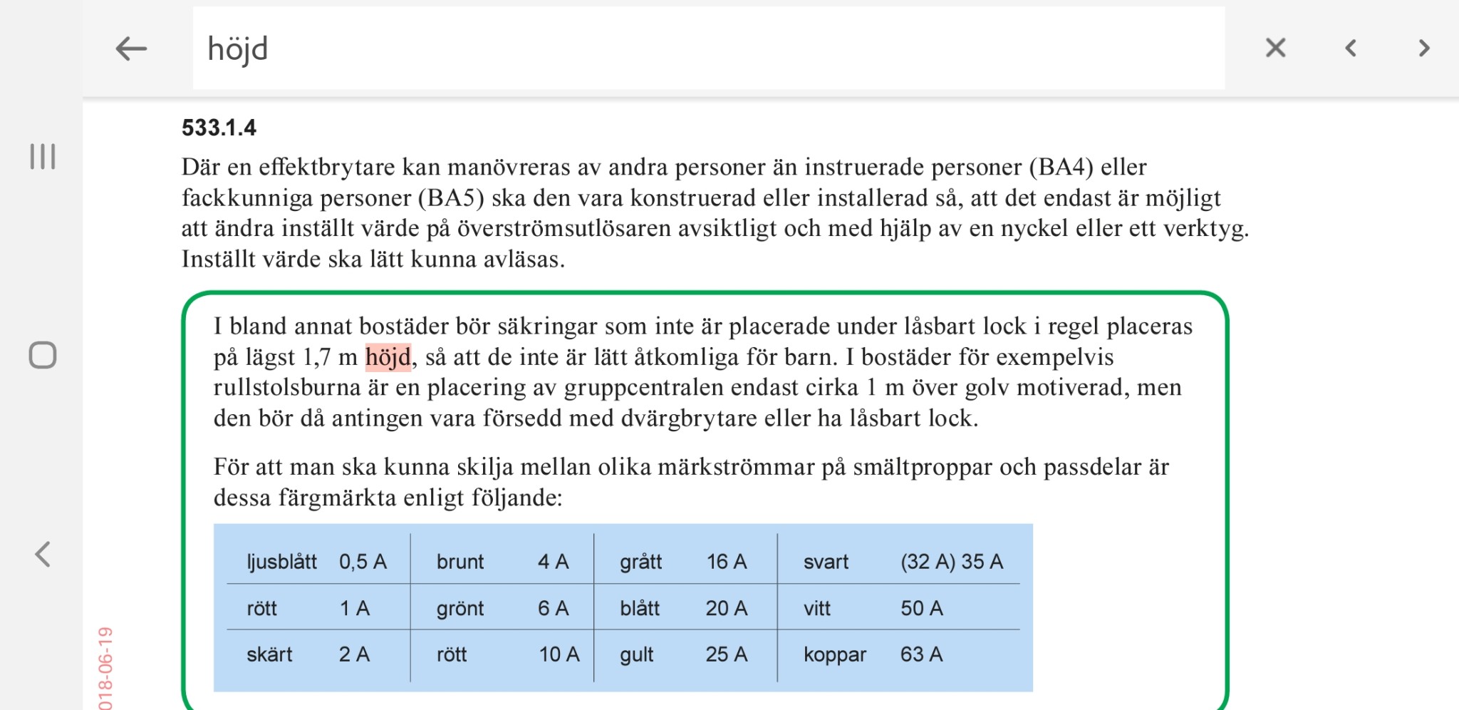

S sverkerc skrev:
Jag har en byggfirma i huset för renovering. De ska också byta ut elcentralen och snygga till så det ser proffsigt ut efter att jag i 35 år har pulat själv. Rummet ska kuna göras om till sovrum sen. Elektriern är inte färdig än men så här ser det ut nu. Den nya centralen är upptryckt mot taket så att det inte går att komma åt elrören som kommer ner från taket.Förut var där en distanslåda man kunde öppna och komma åt om man skulle lägga till något. Ledningarna är nu kapade så det går inte att flytta ner den. Får det vara så?[bild]
SS4370102 kopplingsutrustningar ska placeras mellan 0,4 m och 2,0 m över betjäningsplanet
Skärmdump av en text om elinstallationsregler med en tabell som visar färgkodning för säkringar.
För kännedom...
ElinstallationsreglernaSS 436 40 00, utgåva 3
Det står även "i regel" så höjden är flexibel och det är bara en rekommendation.
