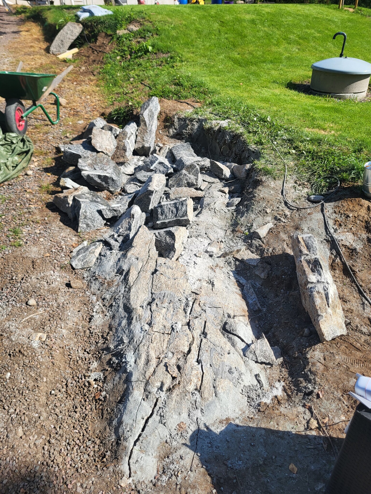

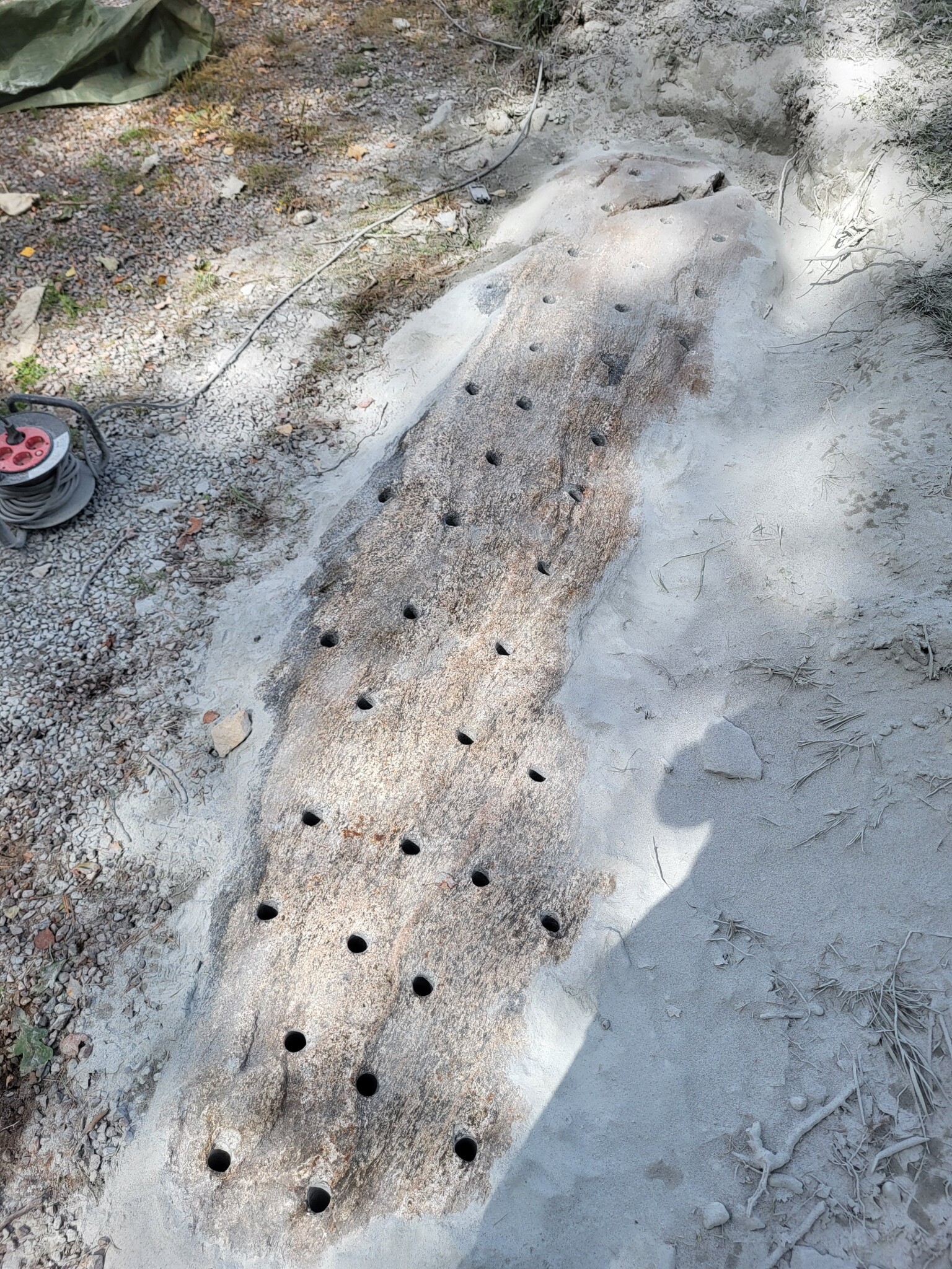

Gav mig nyligen på att använde den även till 30mm borr och spräckmedel men det kan jag inte rekommendera. Körde Meecs borr här och det gick ändå till slut men tog tid, skakade satan och ett borr gick av på mitten. Tog mig säkert 7h aktivt borrande för denna berghäll:
Till den där typen av jobb rekommenderar jag starkt pneumatisk maskin med påhängsvikt eller en cobra. Det är relativt billigt att hyra och de där hålen hade du borrat på några timmar med betydligt mindre skakande.
