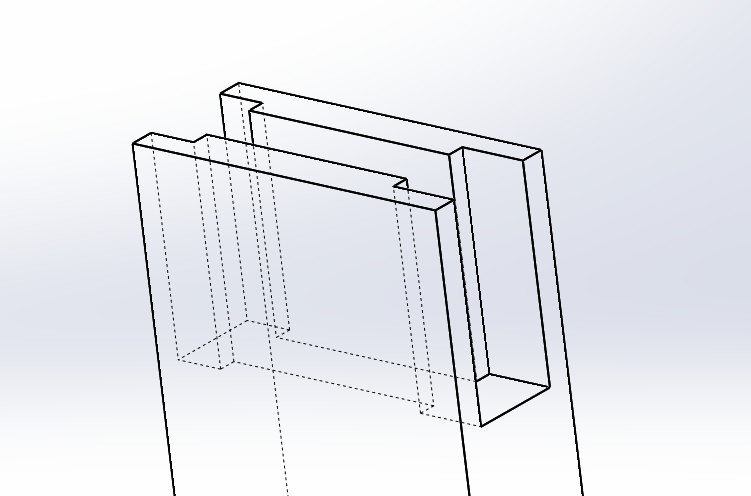

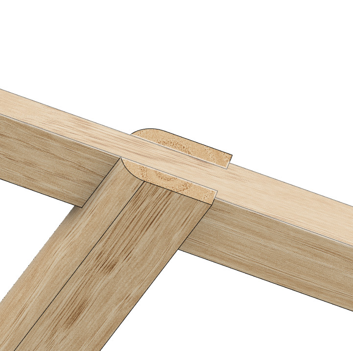

Detta är ju en väldigt enkel fog som jag tycker borde vara stark nog. Förstärker man dessutom denna med 2 ekdowels så borde den bli plenty strong.
Lite tillbaka där jag startade dock. :)

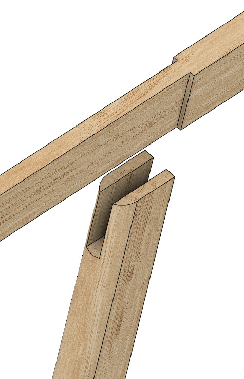

Enkel träfog mellan två trästycken, potentiellt förstärkt med ekdowels.
Enkel träfog med två sammanfogade trästycken och utrymme för förstärkning med ekdowels.

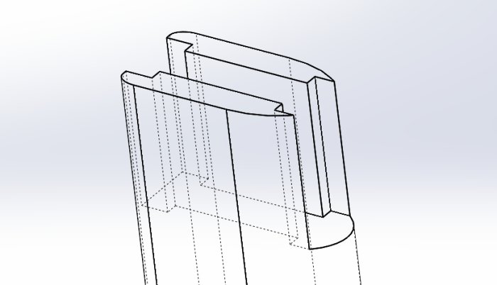

Varför inte göra som i vectrex senaste bild, men sen fräsa en kontraprofil till avrundningen och limma på sidorna av det som går vidare ut till vänster. Tänkt typ så som människor verkar laminera in en dovetail i sina roubo-bänkar.?

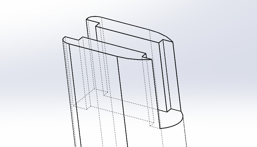

Ny idé. Den här formen (vänster) är inte så svår att få till med sågen följt av fräsning o sen stämjärnande. Botten från sågningen är en bra referens och sen kan man göra nåt vinkelstöd för stämjärnet så man bankar i rätt vinkel. Det är ju väldigt lite att rensa upp efter fräsandet. Efter detta kör man radierna. Ser dock superrisk för tearout på spetsarna och hade nog slutat maskinfräsandet en bit från toppen o kört sista för hand. Överliggaren blir en simpel historia om man lyckas få till benet så här.
Edit..eller. @vectrex den här du ritade är inte så dum alls, då slipper du spetsarna. Vad tror du om en sådan utan klyddet i botten?
CAD-ritning av möbeldel med utfrästa spår och radiella hörn.
CAD-ritning av träben med detaljerade utsågningar och radierna före bearbetning.

Gillar engagemanget. Men, nu tror jag du börjar bli trött. Är inte det exakt samma som i mitt inlägg 40?
EDIT: Bortsett från radien då, men det är ju bara att stämjärna bort.
Dessutom, vad var felet med min enkla lösning i inlägg 46? Du tror "gaffeln" behöver stöd på båda sidor för att bli stark nog?
Äsch, du editerade samtidigt som jag skrev. Vi är nog överens ändå tror jag. Men jag undrar ändå vad du tror om min enklaste lösning i inlägg 46?
Frustrator Frustrator skrev:
Dum fråga:
Inte heller en dum idé faktiskt, förutom att den där kontraprofilen som skall vara en liten del av en 3/4" radie blir jävligt svår att få till.
Den kommer säkert fungera men den e inte lika kul att spåna på;)...och jag tycker en infälld variant är snyggare då det blir jämnare godstjocklekar men nu är det ju under bordet så kanske inte spelar så stor roll.
Inte så svårt, man kör en 3/4" radie på ett tjockare ämne och sen hyvlar ner det till rätt passform?
Jo, det är ju en möjlighet förstås, men det blir mycket svinn! Det är dessutom ändträ så det blir inte helt lättfräst.
Antar att man i teorin borde kunna fräsa med rätt tjocklek på ämnet direkt genom att använda anhåll och ha fräsen på rätt höjd (fel höjd för 3/4" radie alltså).
Ett annat sätt som borde fungera är att slipa fram radien med spindelslip med 1½" diameter spindel. Någon form av stöd behövs väl dock för att hålla ämnet stabilt på högkant.
Denna iden är nog faktiskt enklast att få bra i praktiken, jag kanske provar det
Att limma på ett extra stycke med innerradie kan väl lösa problemet men det känns aningen klipp o klistra. Dessutom får man en synlig ändträskarv framåt. Hursomhelst, du minns min slipuppställning för att matcha radie?
Jag hade gjort ett provskott på inlägg #49 (nästan = ditt #40;)), går snabbare att provsnickra än att sitta o klura, jag tror den lösningen kommer bli bra.
