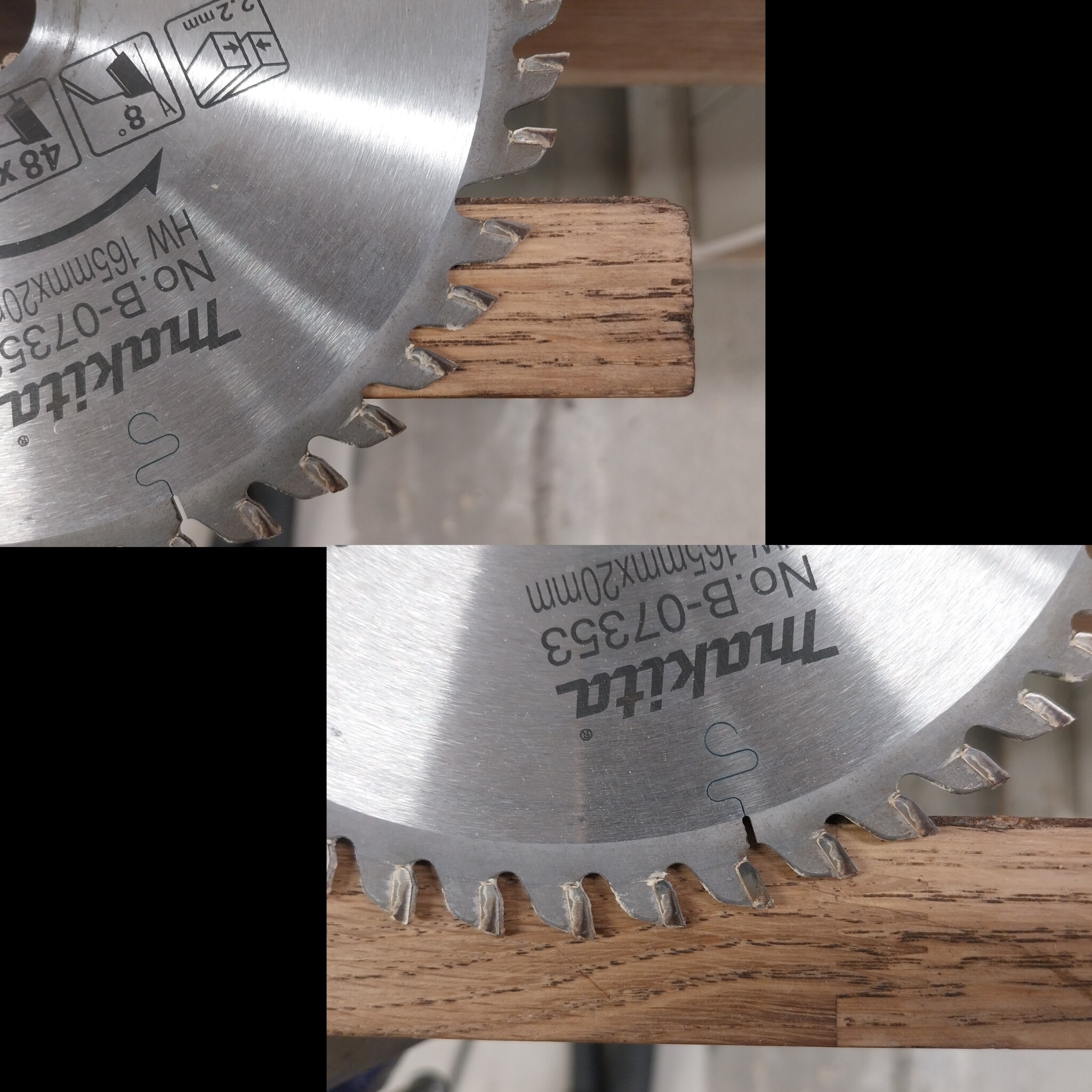

Lite förundrad över diskussionen. En har aldrig sett storheten sänksåg, och den andra vill såga i flera omgångar. Är det Meec ni tänker på när ordet sänksåg nämns?
Min Makita är väl en lagom vaniljsåg till mellanpris. Med rätt klinga ger den snygga snitt i 45mm ek både längs och tvärs fibrerna, i en sågning.
