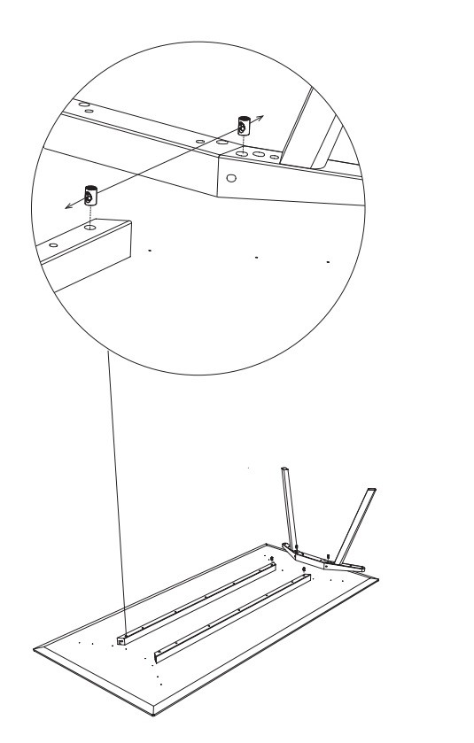

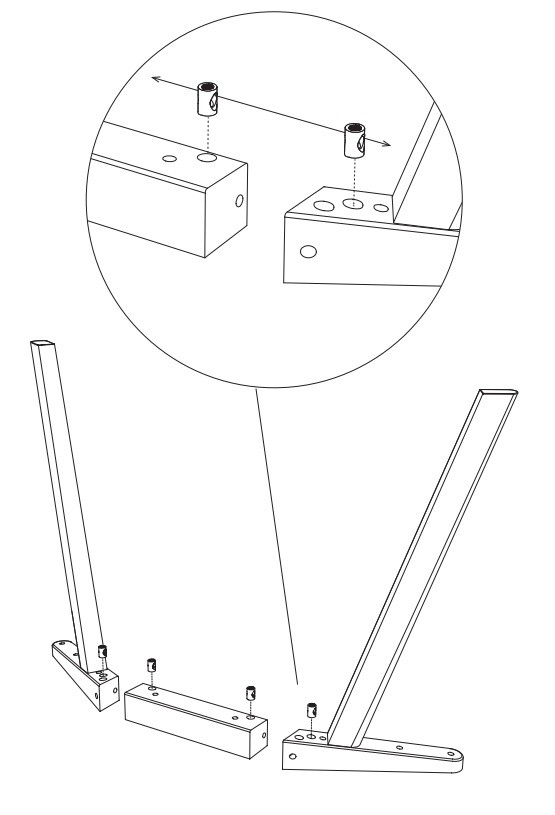

Jag har ju tjuvkikat lite på Haysbordet på nätet och hittat instruktionsboken där man kan se bra hur underredet är designat. Jag har dock inte tänkt bygga ihop det med skruv och beslag utan tänker mig en lösning som är limmad och traditionellt ihopfogad.

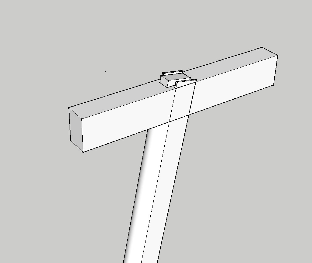

Vad tror ni, håller det med en lösning där benet är tappat in i den horisontella biten. Jag inser att det blir rejäla krafter eftersom benen lutar så pass mycket utåt. Dimensioner på benen som jag skissar på är ca 45x60mm med utsidan helt rund.

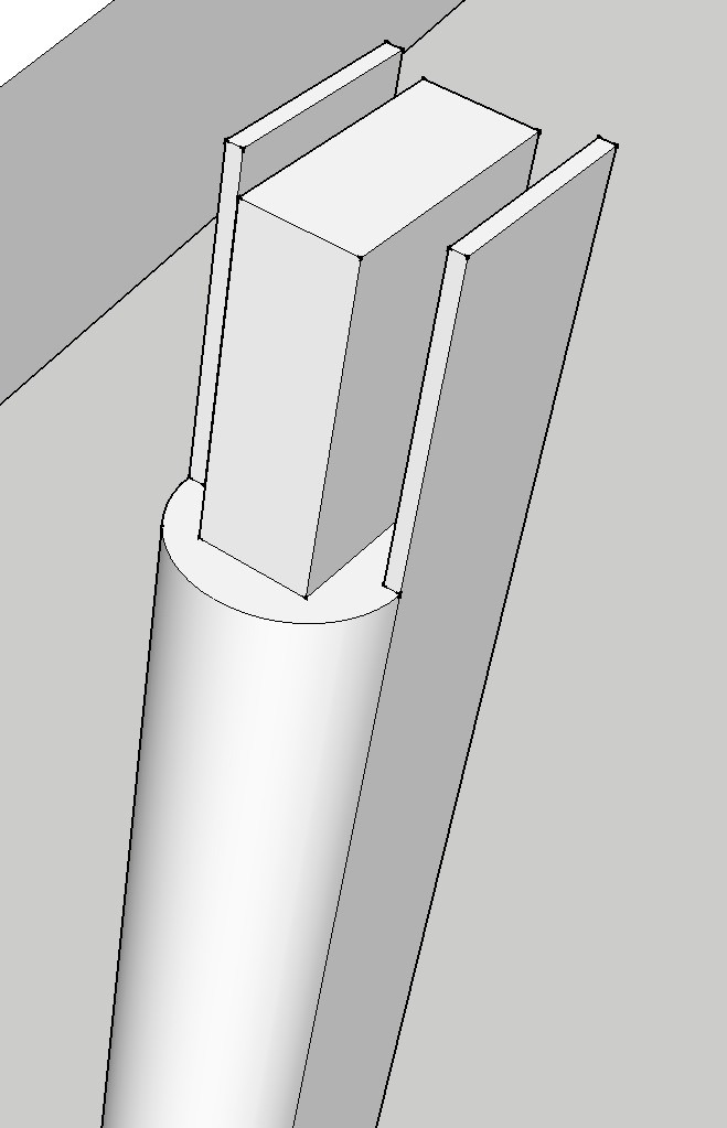

En lösning för att göra fogen mellan benet och den horisontella biten så stark som möjligt som jag funderat på är något sådant här:
Spånar bara än så länge, men vad tror ni?

Tänker att så länge vinkeln på benen inte är för stor borde det fungera utmärkt.
Tänker du fyrkantiga tappar som på din bild eller runda/komiska som på pinnstolar?

Bara försökte räkna lite grovt.
Ett laminobord 95*140cm väger tydligen 15kg. Om vi räknar din skiva som dubbla den storleken så hamnar vi på 30kg.
Sen dukar man med 7månaders helstekt gris (typ 115kg).
Då hamnar vi på sådär 150kg i vikt som benen ska tåla, dvs 37.5kg per ben. Då borde din fog funka fint

Ja, en laminerad björkplywood blir topp. Nej, fyrkantiga tappar tror jag.Frustrator skrev:
Sen handlar det kanske inte bara om att hålla, i bemärkelsen ej rasa ihop utan att det inte får kännas för svajigt.

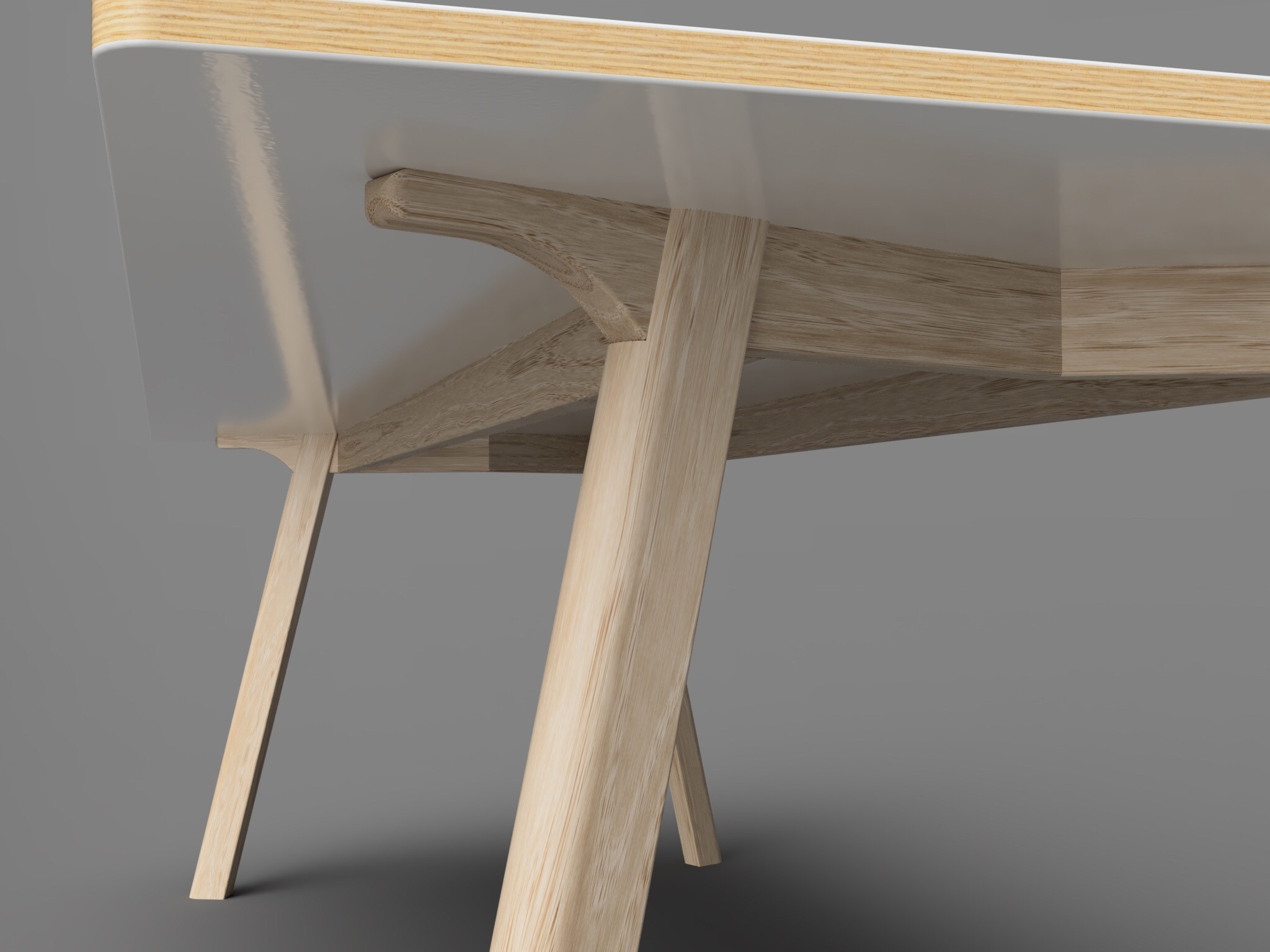

Jag är öppen för alla lösningar egentligen, men lite av ideen här är att sargen skall vara så långt in att bordet ser sarglöst ut. Jag får också för mig att detta blir starkare än ett ben som fästs direkt mot sargen på traditionellt sätt just eftersom vinkeln kommer bli så stor (tror runt 10 graders lutning).
En annan stomme som ger liknande look är Vista st dining table. Känns spontant kraftmässigt bättre än Hayesbordet men har inte tänkt speciellt länge på det.

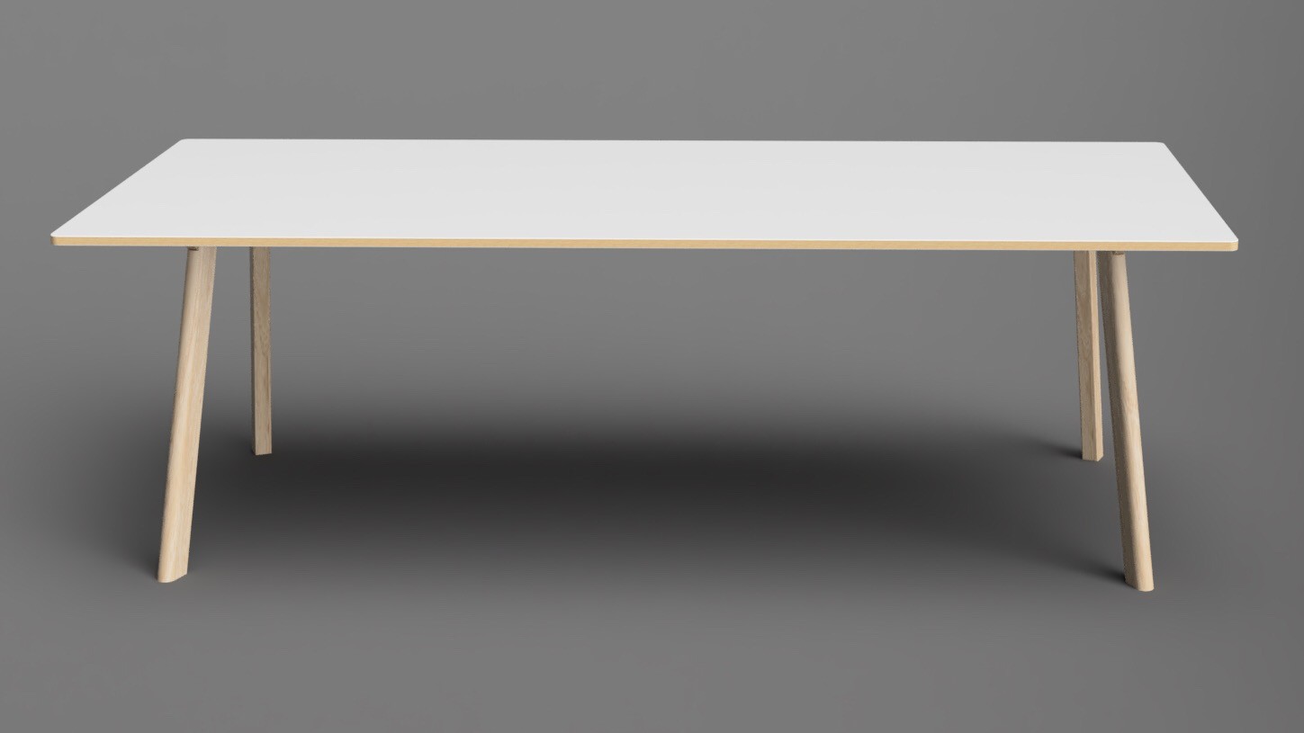

Skissat upp ett första förslag i fusion!
Tankar?
Tankar?

Du tänker inga tvärgående sargbitar mitt i?
Tycker det ser snyggt ut, kanske tom skulle kunna ha ännu lite mer splay på benen.
Höjden vet jag inte. Men rätt lågt. Kanske 120cm.Frustrator skrev:
Vet inte om tvärgående sargbitar behövs, tror du det?
Splayen är utfört enligt noga övervägande av beställaren. 16 grader från lodrätt, och så är lutningen vriden 22,5 grader från långsidan, alltså så benen ser ut att luta mer sett från kortsidan än från långsidan!

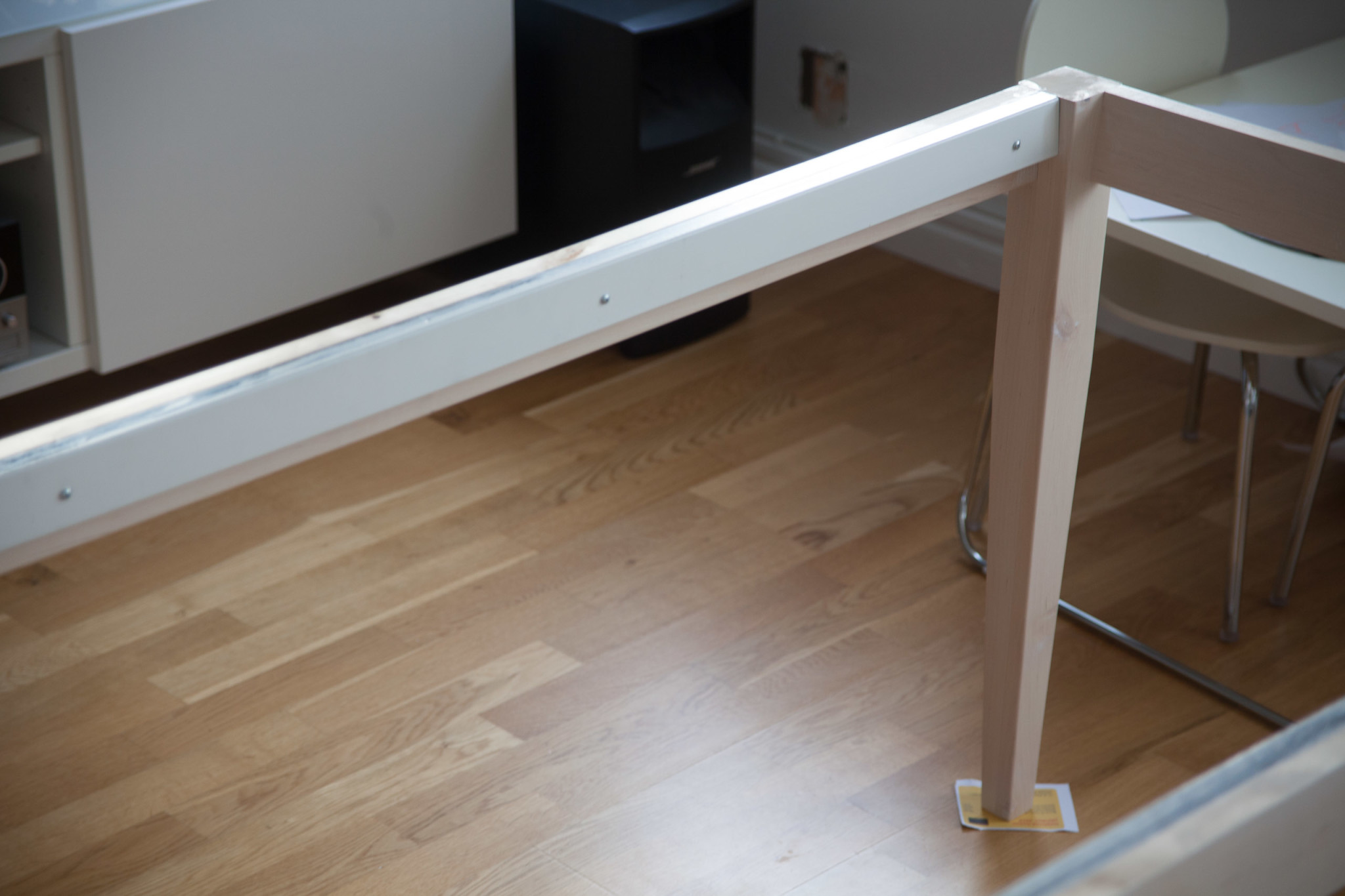

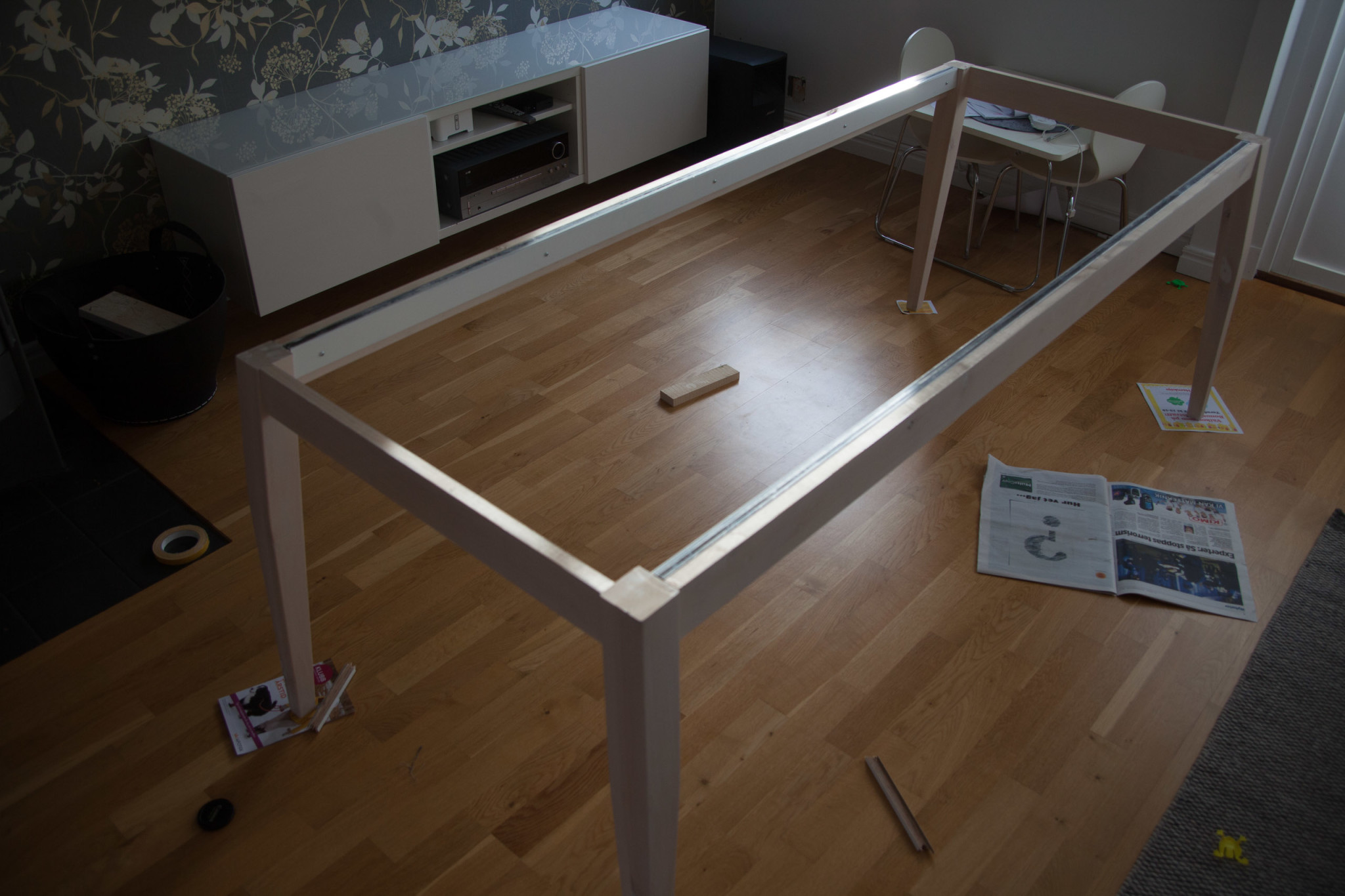

Ja, kanske ska göra det. Mitt egna bord är ordentligt stadigt dock. Det förstärkte jag ju med 20x50mm stålrör på insidan av sargen i längsled. Förbättrar kanske inte stabiliteten men det blir ju betydligt stabilare mot att sagga på mitten. Sargen är bara 60mm hög så som jag ritat det nu, och 180cm lång ungefär.Frustrator skrev:
Blir betydligt svårare med stålrör om jag ska ha tvärstag.

Kan man inte ha ett stålrör högst upp, längst in mot sargen och sen jacka ur för dem i de tvärgående?V vectrex skrev:Ja, kanske ska göra det. Mitt egna bord är ordentligt stadigt dock. Det förstärkte jag ju med 20x50mm stålrör på insidan av sargen i längsled. Förbättrar kanske inte stabiliteten men det blir ju betydligt stabilare mot att sagga på mitten. Sargen är bara 60mm hög så som jag ritat det nu, och 180cm lång ungefär.
[bild] [bild]
Man kanske blir onödigt krångligt för en liten vinst.
Det är ju höjden på röret (och trä också för den delen) som styr böjstyvheten. Tänkte 50mm rör och 60mm träsarg. Men det klart det går, vet bara inte om det behövs eller ger något att tala om.Frustrator skrev:
