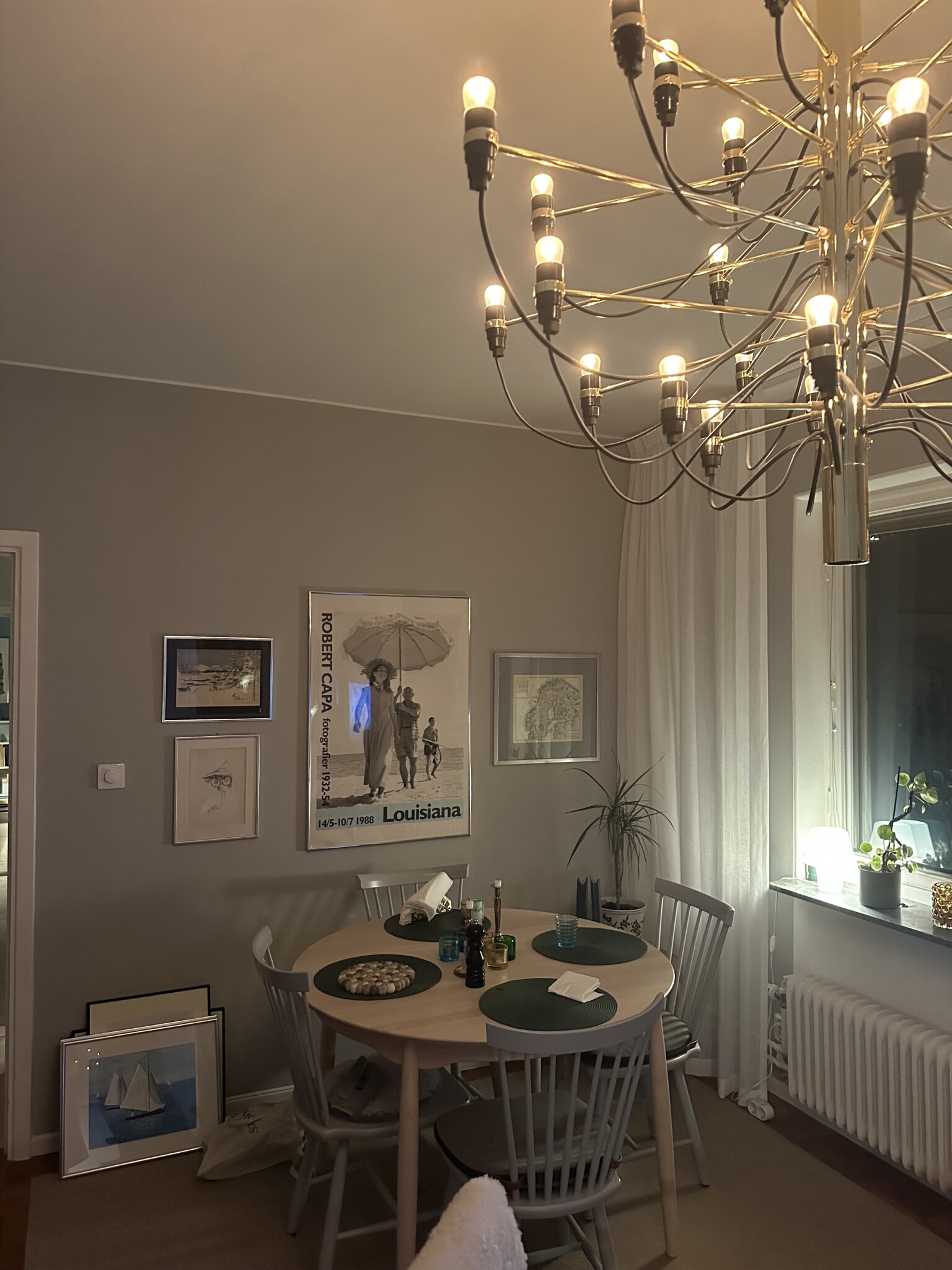

Vi skulle vilja installera någon form av belysning ovanför matbordet men är dessvärre osäkra om det överhuvudtaget är görbart. Det finns ingen ljuskälla ovanför matbordet (se bild). Har någon av er någon bra idé?
  • Matbord med gröna bordstabletter, omgiven av stolar och tavlor på väggen. Inget synligt belysningsmonterat över bordet i rummet.
ja. antar att du behöver dra el till stället där lampan ska hänga.
1. Det finns enklare och billigare lösning dock är den ganska ful i slutändan.
2. Sen finns det dyrare och svårare lösning som kommer att bli snygg!
1 - är att dra en kabel från nuvarande lampa till önskade stället. Kabeln får ligga utanpå taket i en kabelkanal så att den inte hänger som i en skräckfilm.
2 - du gör en kanal i taket där kabeln ska ligga. Sedan spacklar du över den och målar. Kommer inte ens att märkas att det är en kabelkanal.
Men sen kommer vi till själva fästet för lampan.
Där måste det finnas en regel ovanför taket - det är där lampan skall fästas.
Är det den lampan som är på bilden - då är det en ganska tung sådan. Då är det ett måste med en regel.
Men är det en sån lampa: https://www.lamp24.se/p/lindby-led-taklampa-tetson-svart-metall-dimbar-9639348.html
så kommer du lätt undan med några skruvar.
