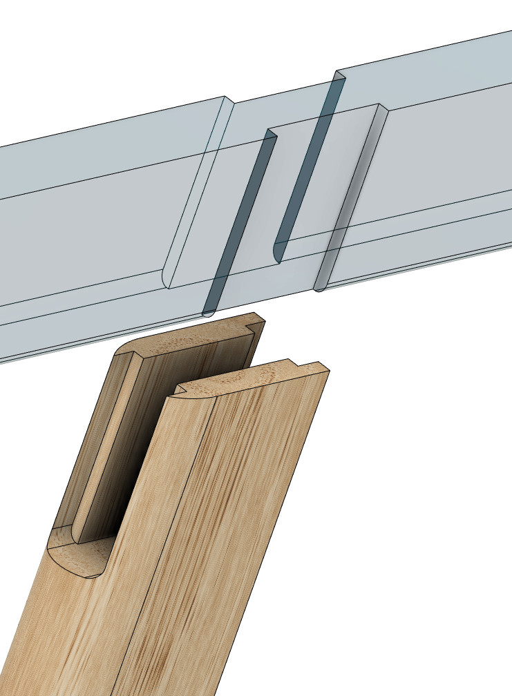

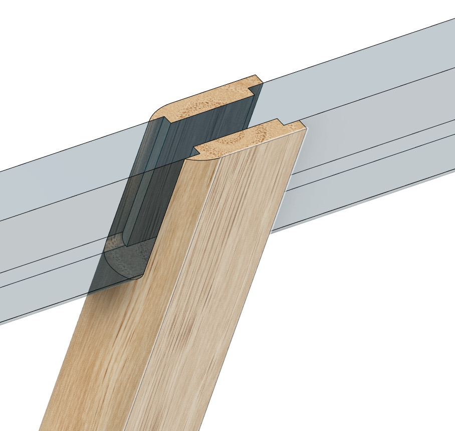

Det är vinkel o precision på precis den ytan du ska trolla bort genom att dölja den med andra delen. Fräs helt enkelt så långt det går o stämjärna resten. Skulle behöva cadda det aningen annorlunda, typ så här. Benet landar på ytan ovanför och stämjärnade delen är varken synlig eller referens.
Ja, det där borde ju faktiskt gå. Känns dock fortfarande inte helt enkelt att få det riktigt tight och bra, men jag ger nog det ett försök om vi inte kommer på något bättre innan jag börjar bygga. Kul med lite komplexare fogar! ;)

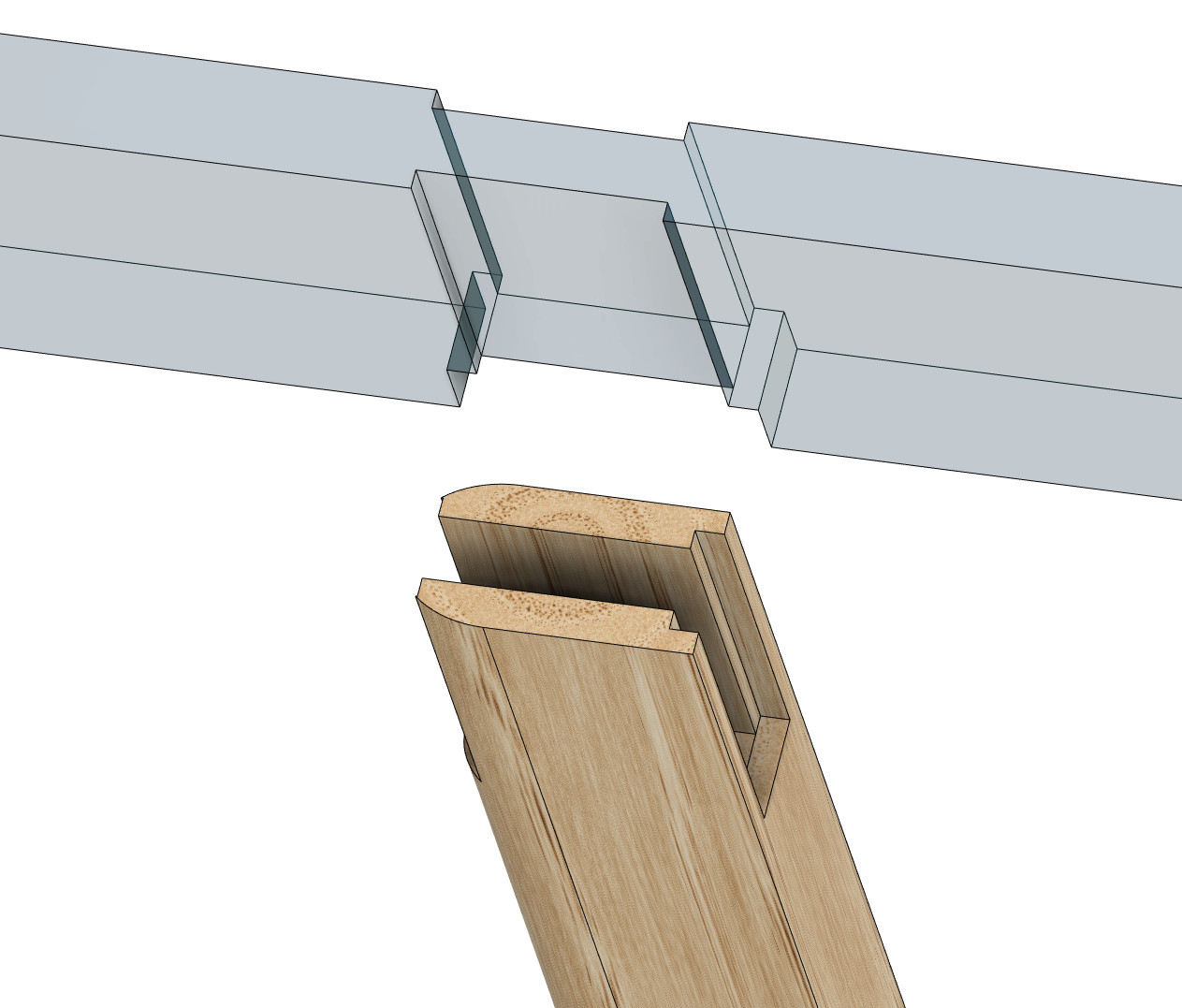

Hmm, lite mer ritande så ser jag ytterligare ett problem...
3D-ritning av träbjälke med not som möter stålbalk med problematisk koppling.
3D-ritning av träbjälkar och en balkongkonstruktion med ett planeringsproblem.

Om du slutar raiden innan den möter andra biten så behövs inget komplicerat steg. Nu har du ritat steg till höger, där det egentligen inte behövs, och inget till vänster, där det behövs eftersom radien slutat precis i mötet. Vill du ha den looken så behövs extra steget, jämför med min cirkel på förra sidan. Kan du tänkta dig 1mm raksträcka innan fogen kan du köra en vanlig halvt i halvt.
Edit. Som i min cad, där slutar radien en mm innan den går in i andra biten. Funkar med vanlig halvt i halvt (heter inte så men du förstår nog). Du får sämre fogdöljning från sidan men bättre framifrån.

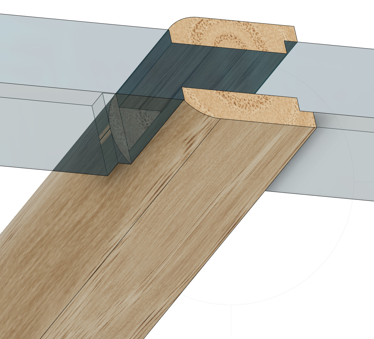

Men nu jävlar tror jag att jag har det. Lösningen nedan och om jag gör en radie på undersidan av den horisontella biten på 4mm så kommer den matcha 8mm fräsen jag använder för att fräsa steget i benet. Då slipper jag stämjärn och inexaktheter helt. Är ni med? Känns smart! :rolleyes:
3D-modell av träben med detaljerat utsågad del för att matcha en horisontell träbjälke med 4mm radie.
3D-rendering av träsnickeridetalj med urfräsningar för precisionssammanfogning.
Det där hade jag inte gett mig på. Du får två ruskigt svåra fräsningar för att träffa rätt i längsled på spåret med radierna och det blir dessutom fel vinkel (vinklar).
Läs igen vad jag skrev om raksträcka mellan radie o mötande bit, annars kan jag snabbcadda efter jag sett bonde söker fru.

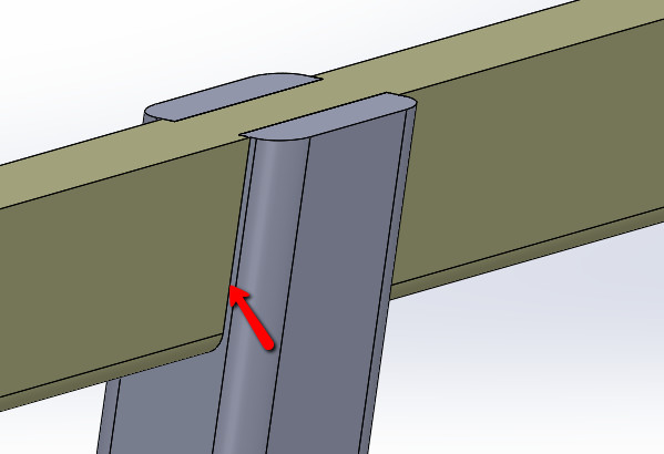

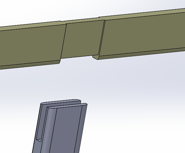

Så här alltså. Röda pilen pekar på 1mm raksträcka innan fogmötet. Kan den designen accepteras kommer du undan med en väldigt enkel fog (i alla fall jämfört med de andra). Övre biten kan ha radie på undre kanterna om så önskas, max storlek beroende på hur mycket urtag som görs i botten på den.
Edit. My bad. Kollade igen. Är benet helt runt framåt? Hade jag inte riktigt fattat...sorry.
3D-renderad bild av träkonstruktion med röd pil som markerar 1mm glapp före fogmöte.
CAD-ritning av en förenklad fog med en 1mm raksträcka och potentiella radiekanter.

Jo, den där lösningen greppar jag. Problemet är ju att det blir ett helt annat utseende på benen. Möjligen om man slutar stora radien precis under fogen men jag vet inte riktigt hur det blir.
Tack för all hjälp förresten @Ola C! När du "snabbcaddar" vad är det för program, Catia? Önskar det gick sådär fort för mig med!
