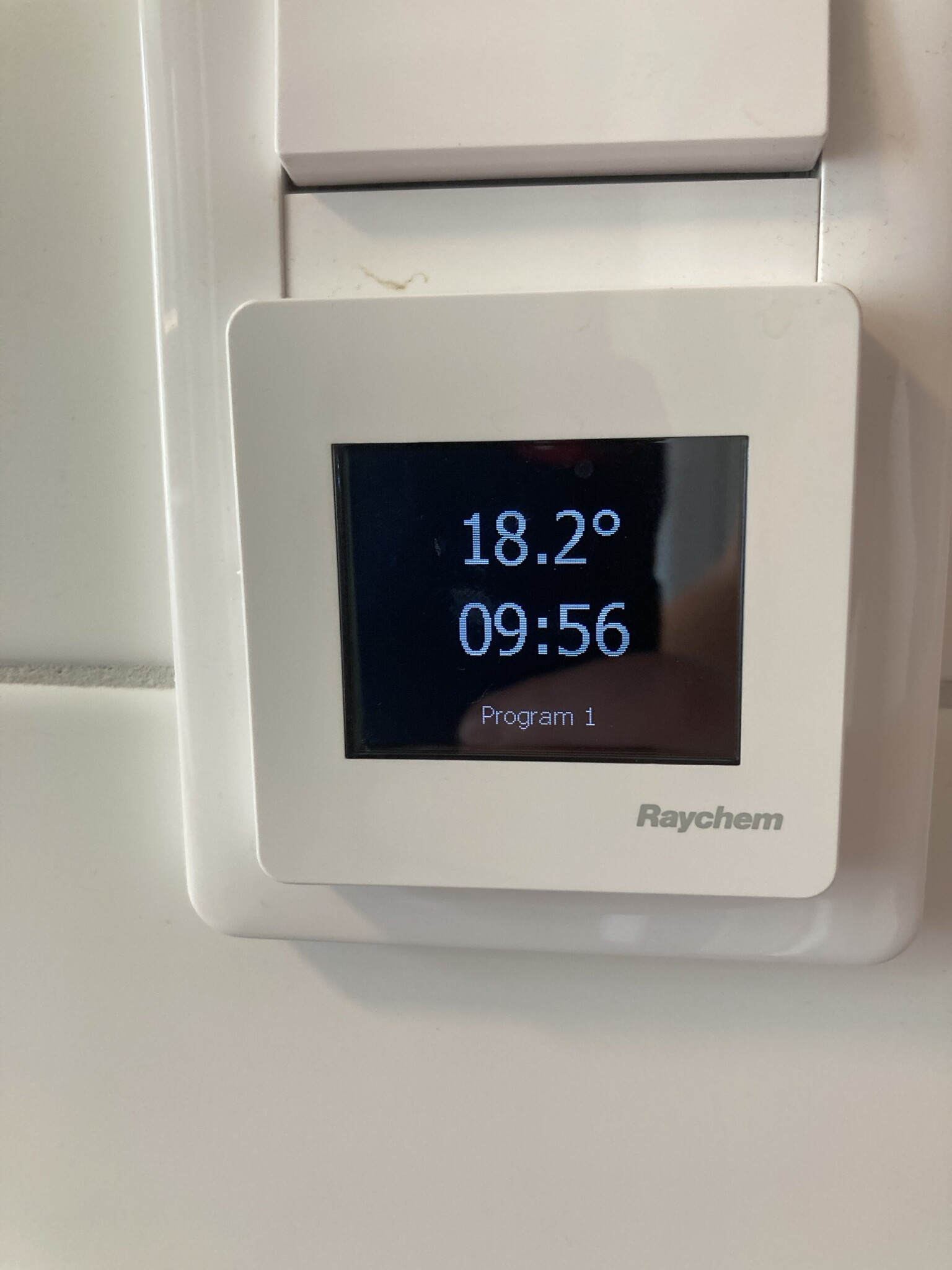

Termostaten är av märket Raychem och ser ut såhär. Den har touchskärm och jag har för mig att man kan styra den från någon app också. Jag gillar att den visar klockan 🙂

Jag tror att den enda klockan vi har som behöver ställas är den i bilen. Den drar sig dessutom så den går nästan alltid fel. Alla andra klockor går på radio eller internet.Alfredo skrev:
Det som däremot stör mig är all mjukvara och firmware som måste uppdateras på alla dessa uppkopplade manicker, för att inte tala om alla appar som hör till. Jag vet inte om just termostaten har behövt någon uppdatering (det är maken som sköter sånt), men jag tror att appen som styr den har uppdaterats eftersom jag är utloggad från den. Jag har ingen aning om användarnamn och lösenord, måste fråga maken.
Jag vet inte ens om det är just den appen som styr termostaten, men ingen av de andra styr-apparna jag har ser ut att göra det. Tur att den går att styra från touchskärmen.
