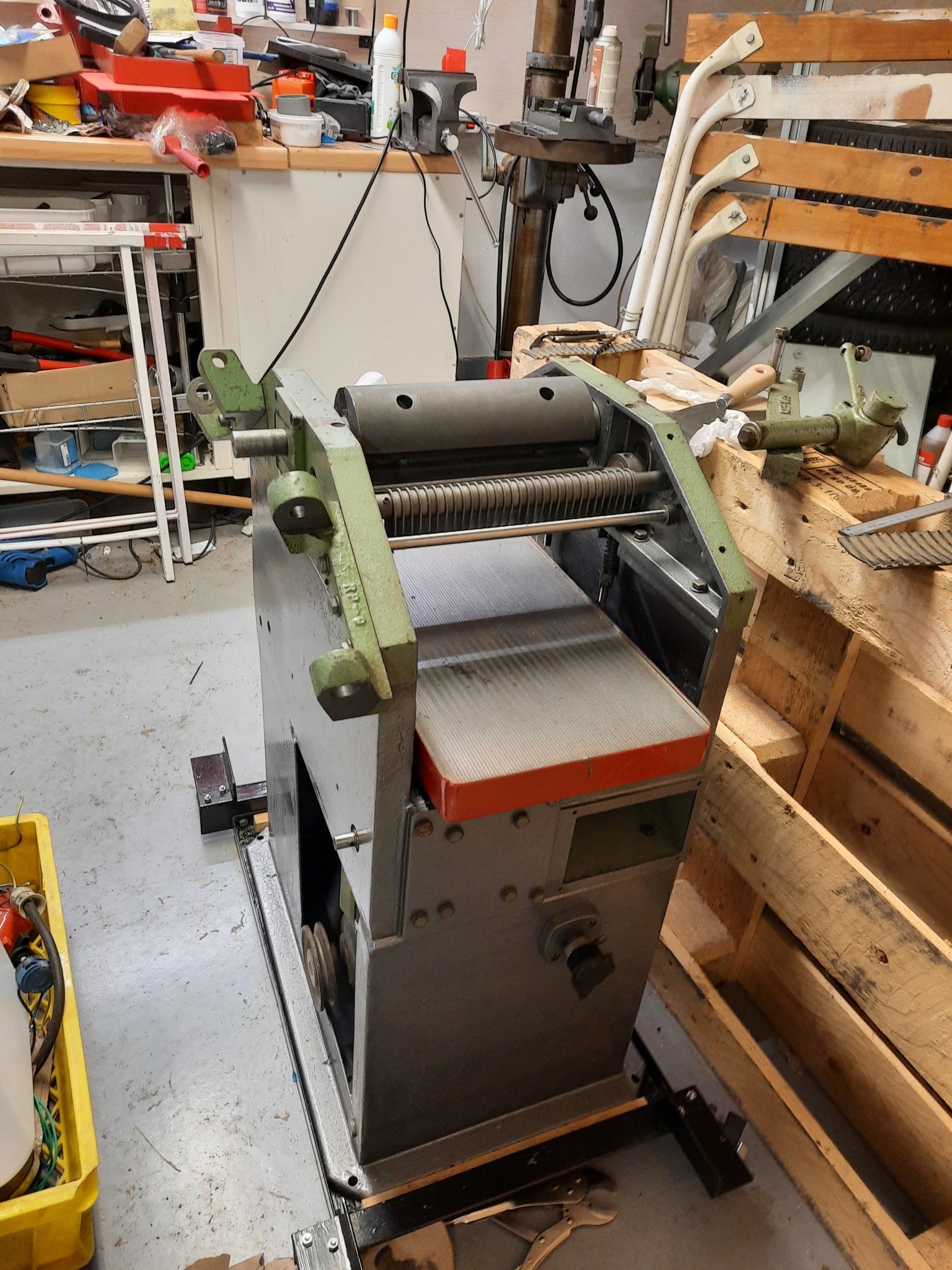

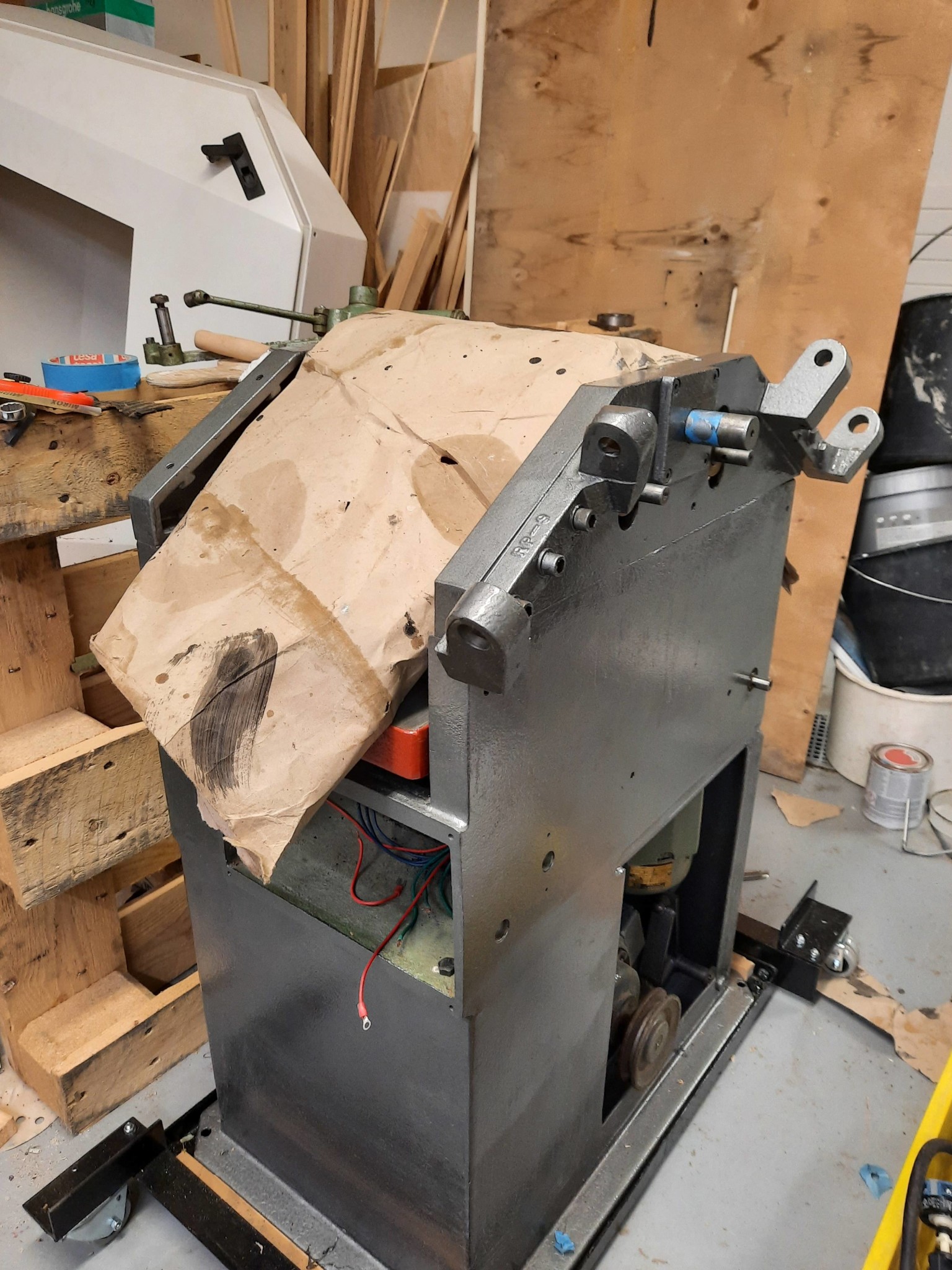

Ett litet kvällsryck.
154/220kg monterade.
Matarverksmotor och planbord monterad, samt flexrören för elen.

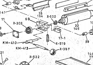

Uppenbarligen saknar jag bägge spakarna i mitten på denna bild:
Den nedre har jag listat ut vad den är till, men den övre?

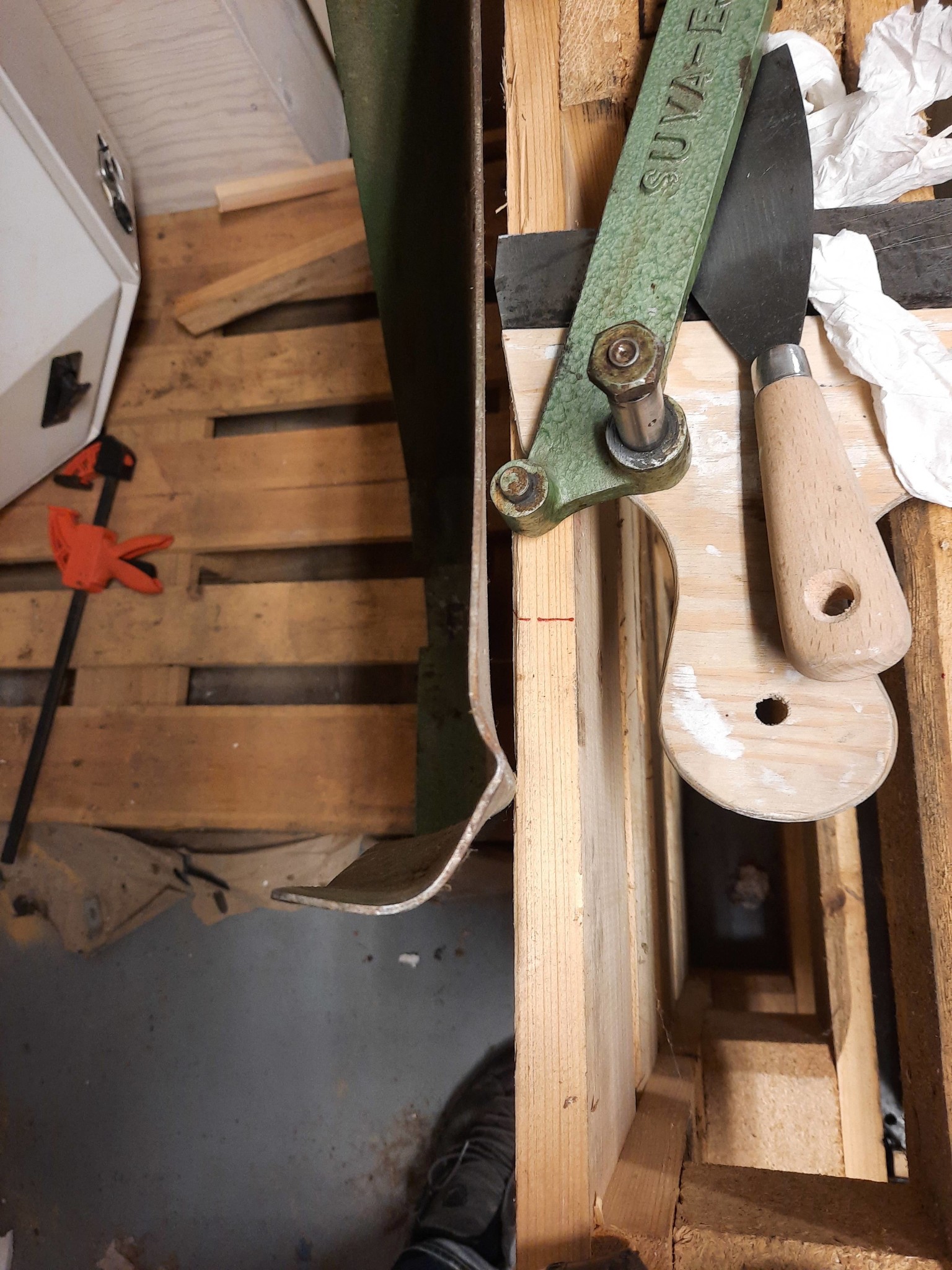

Någon som vet vad man kan hitta en ny plywood-bit?
Eller fär den delen vet hur man använder dessa smörjnipplar?

Den övre spaken ser inte ut att höra till suva-skyddet? Eller tittar jag på fel spak? (Den med en träbit på)
Jag fick köpa en plywoodskiva av @Ola C s kompis när jag köpte hyveln av honom. Kanske har en till på lager? ;)
(Det är alltså bara en vanlig plywoodbit som är krökt, blöt upp och böj till ;))

Det är den spaken jag tänker på, kan det vara någon broms till cuttern? För jag saknar spaken helt men där är ett hål där den kanske ska sitta.
Ah, det är så enkelt, trodde det var speciallaminerat.
En bit plywood ska jag nog kunna slänga ut i den skånska vintern och blöta ner.

Vet inte hur enkelt det är att böja plywooden så den behåller formen över tid. Bästa är väl att limma ihop 3 lager 3mm björjplywood.
Annars går det nog rätt enkelt att såga insidan konkav genom att köra snett över bordssågen. Utsidan blir väl kanske lite knöligare dock.
@vectrex det är kanske enklast.
Får köpa in lite plywood när jag röjt upp i garaget.
Spaken jag efterfrågade var till en broms:
Explosionsritning av maskindelar med fokus på en markerad bromsspak märkt med "17-1".
17-1 är märkt som broms.

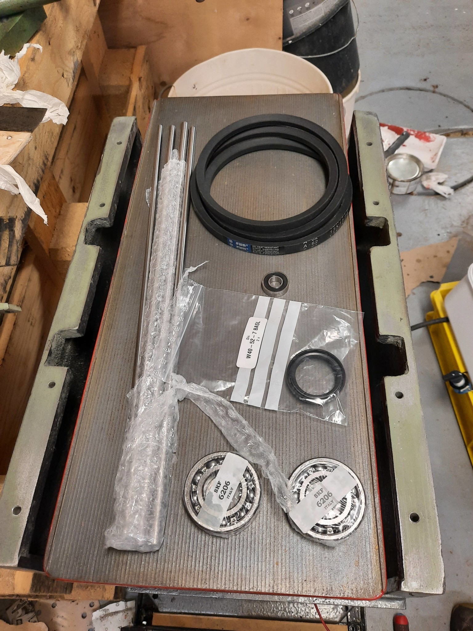

Remmar, kullager, packboxar samt en ny axel till höjdstoppet beställt.
Remlagret var på hugget, de kontaktade mig relativt omgående och frågade om 3 dagars extra leveranstid var OK då de inte hade allt på det svenska lagret. Jag frågade om de hade en liknande vara i lager som jag kunde byta till istället då jag hade hoppats att pilla med detta i julhelgen. Det verkade dåligt med det, men de löste problemet och jag hinner förhoppningsvis få allt på måndag. (y)

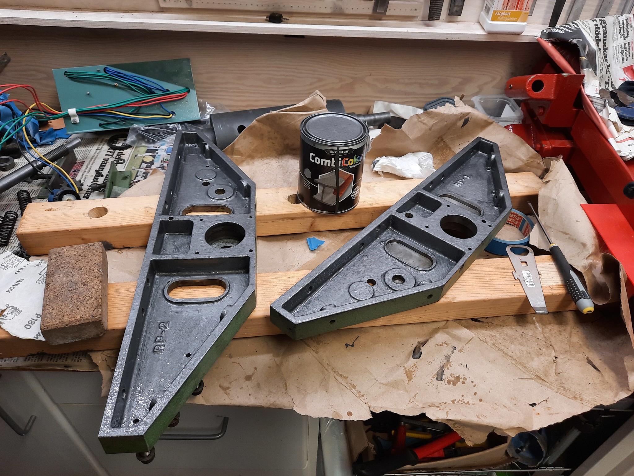

Två metalliska maskindelar på ett arbetsbord med verktyg och en färgburk indikerar pågående renoveringsarbete.

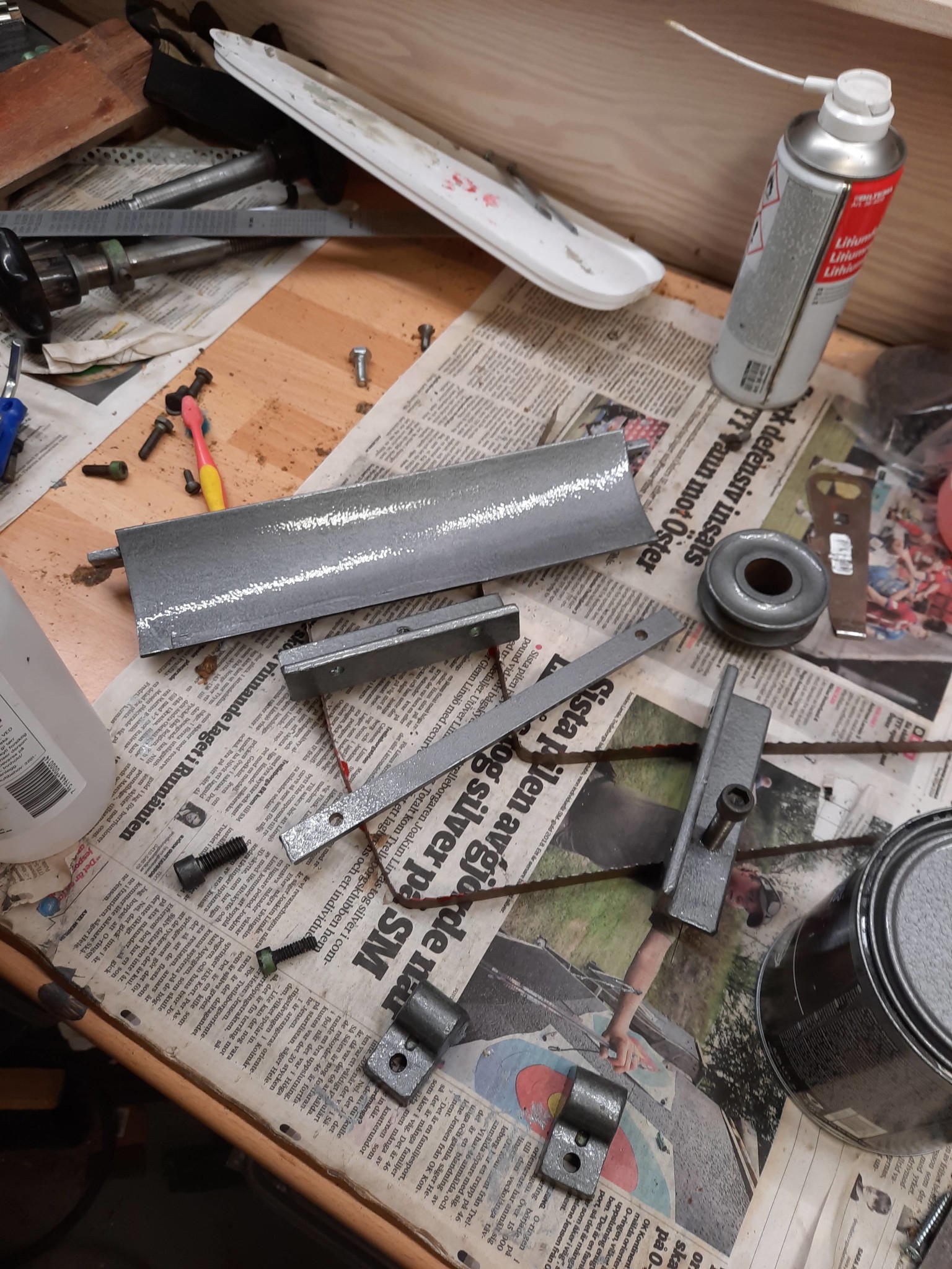

Insidan målades igår, torkar långsamt när det är kallt och fuktigt.
Sen fick jag rätat ut lite delar.

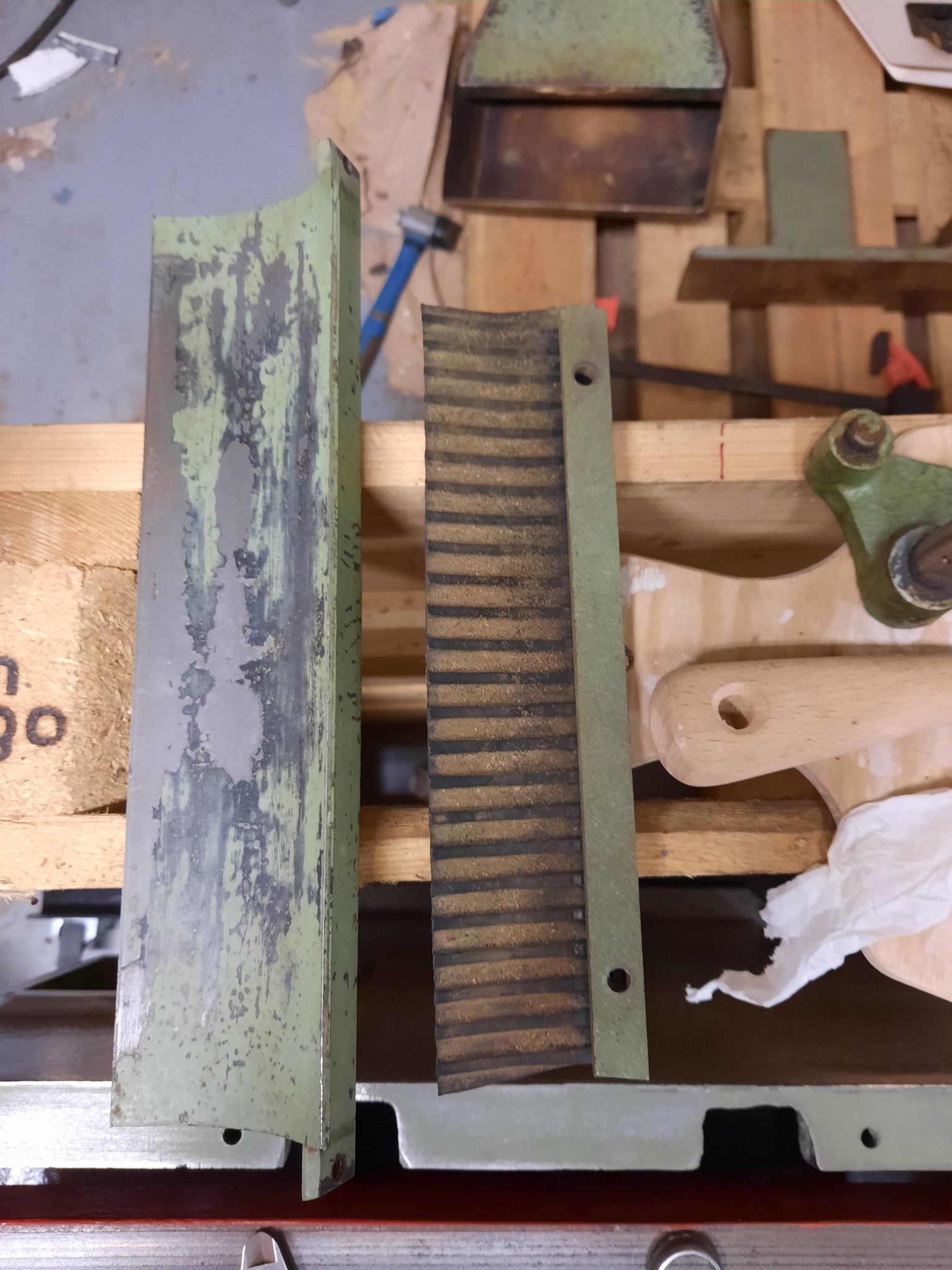

Remskyddet:
Verkstadsbild med suva, trädetaljer och verktyg för reparation, inklusive ett böjt skydd och rätad planka.
Rätad metallbit på arbetsbänk bredvid trästycken och verktyg i en verkstad.

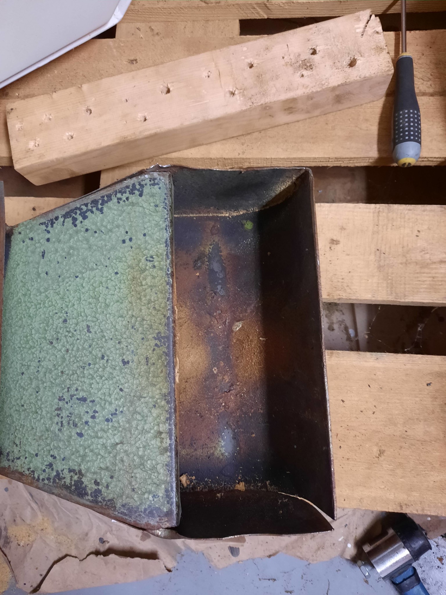

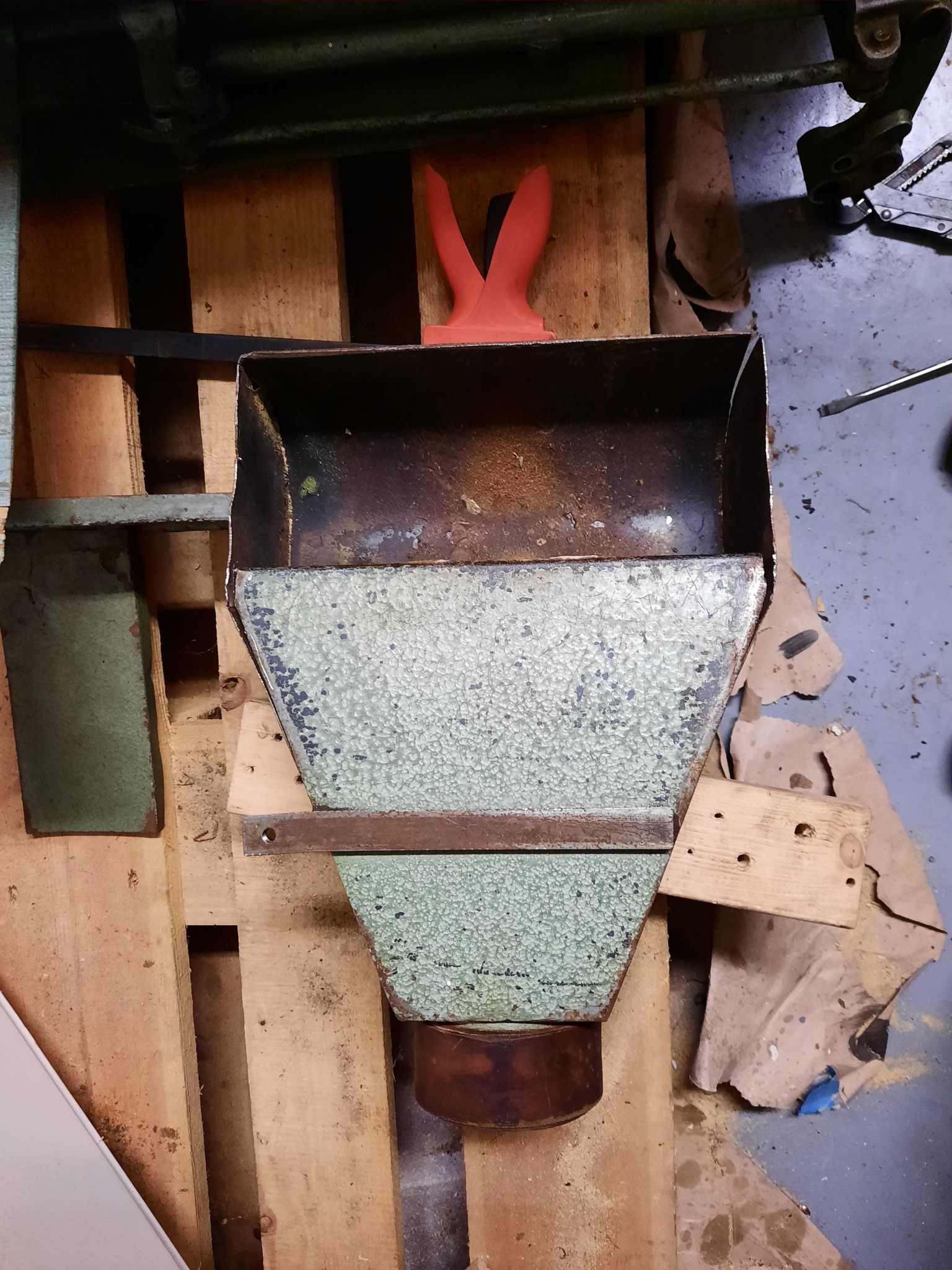

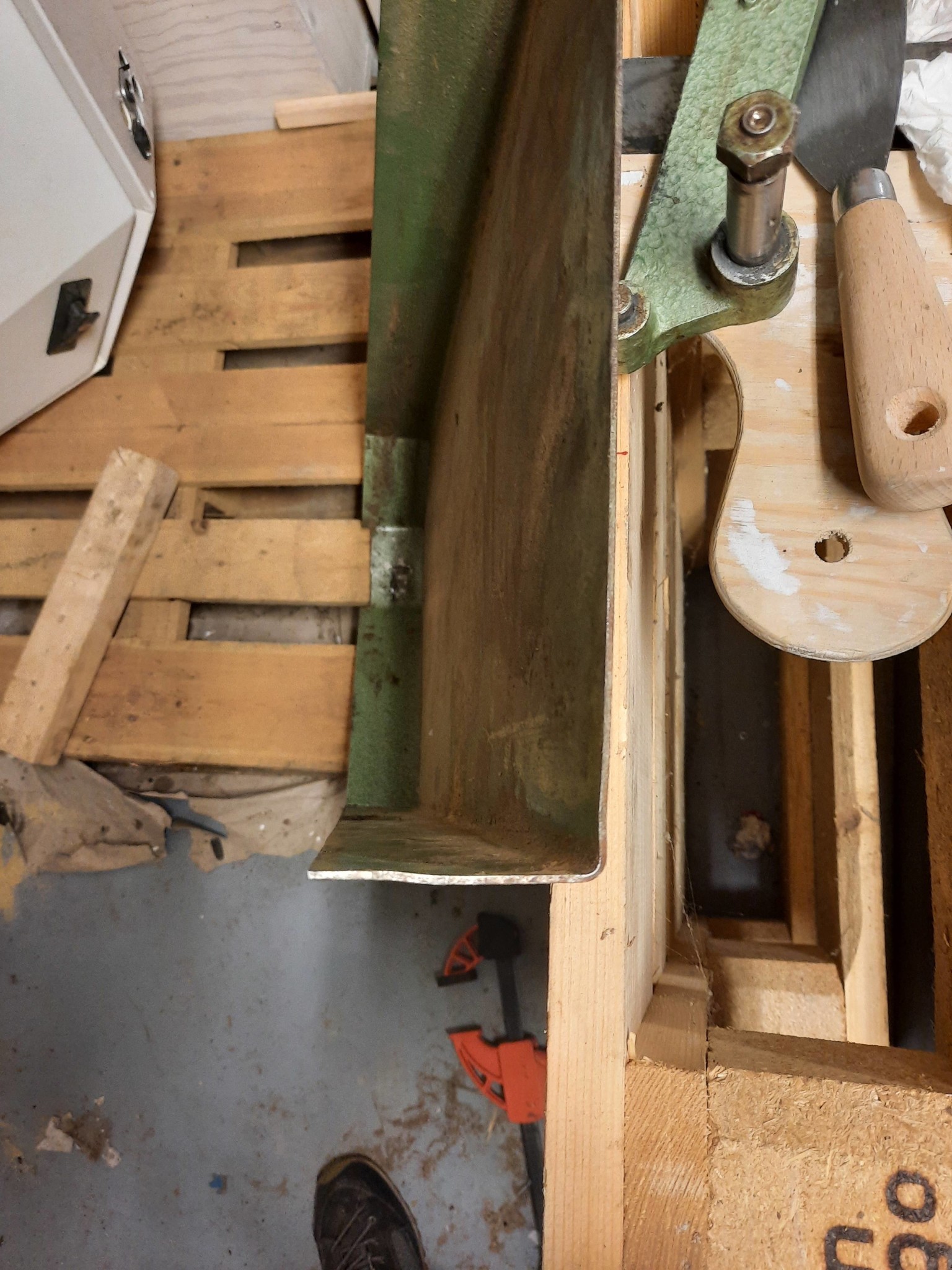

Spånhuven:
Redo för svetsning, frågan är hur jag rätar ut biten som ska i ett spår.
Metallremskydd med bananform som rätats ut, placerat på ett arbetshyvelbänk, bredvid en gummimatta och verktyg.
En verkstad med en bananformad spånskydd i metall som rätats ut och lagts på ett trägolv, omgiven av olika verktyg och material.
Bananformat spånskydd (vänster) blev rakt efter en date med hydraulpressen. (Någon som vet var jag kan hitta gummimatta som den till höger?)
Metallremskydd före och efter rätning, ett med spår och räfflad gummimatta.
Suvan är demonterad och väl valda delar rätade.
