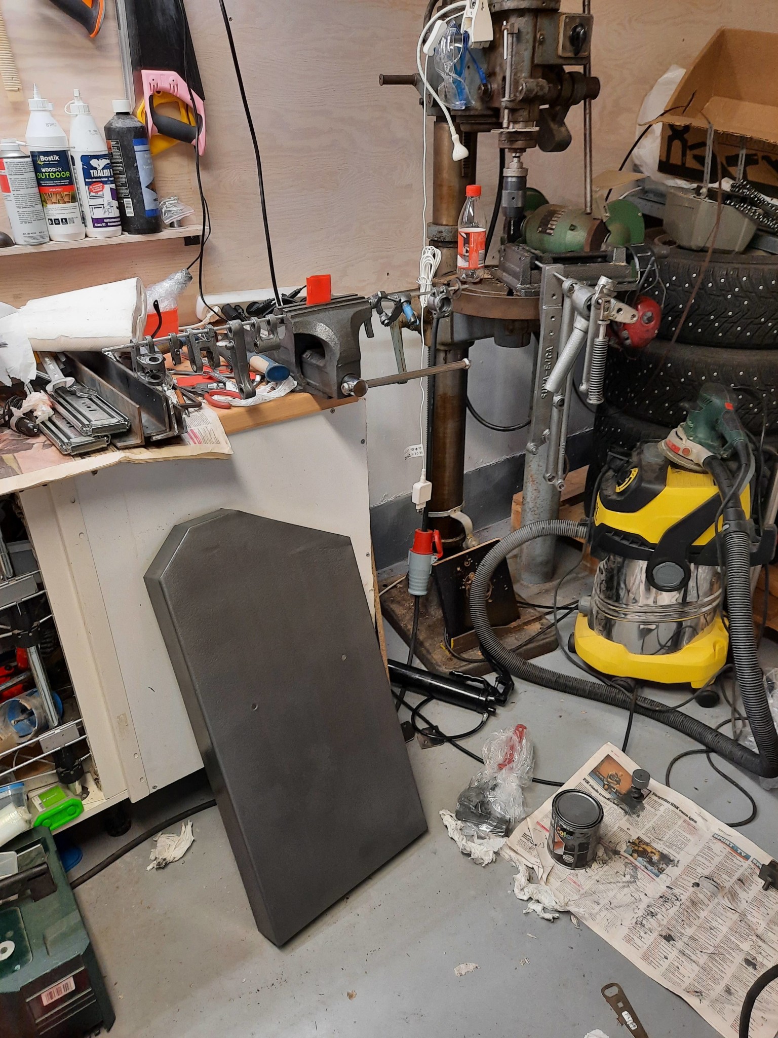

För länge sedan jag uppdaterade, började röja lite i garaget, snart klar.
Denna kom äntligen på plats.
Dryg rackare som spruckit, provade att limma, höll givetvis inte. Limmade en gång till för att sedan gänga två hål och "sy" ihop den, sprack när jag skulle gänga, fick limma igen.
Reparerad metalldel med två bultar och lim, monterad i en struktur.
Ha, vem försöker jag lura, kommer aldrig bli färdigstädat i garaget :rofl:
Men jag har röjt av så att arbetsbänken kommer fram igen och jag kan pilla på anhållet, Suva och spånhuven.

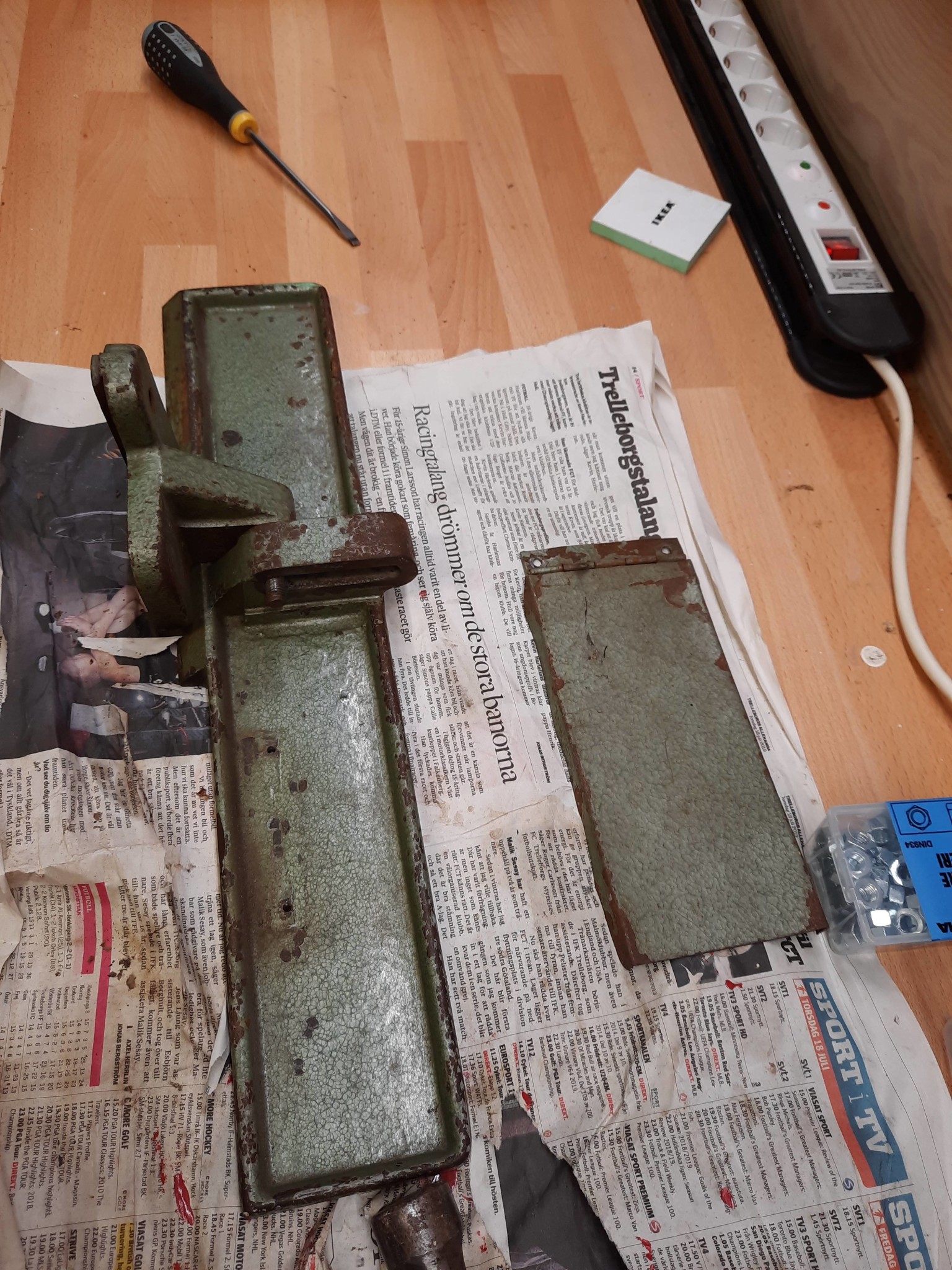

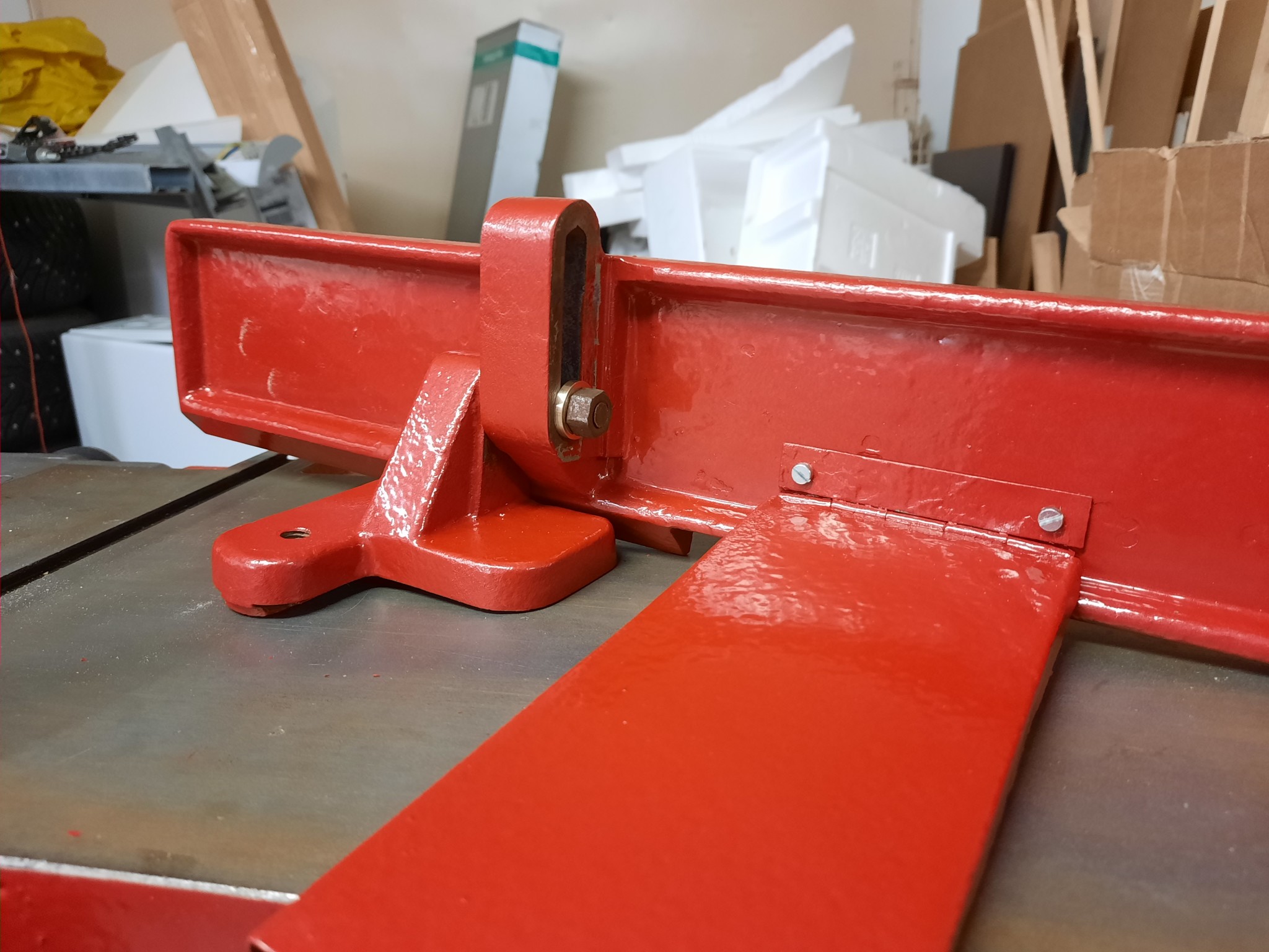

Bestämde mig för att slänga ett öga på anhållet.
Demonterat anhåll på tidningspapper med verktyg och skruvar i bakgrunden som illustrerar pågående reparation.
Inser att det troligtvis saknas någon form av bussning mellan skruven och anhållet, mycket glapp nu.
Samt att där nog egentligen ska vara en spak för att låsa i rätt vinkel, är dock lite osäker på hur det är tänkt skruven inte ska lossa när man försöker spänna åt :thinking:

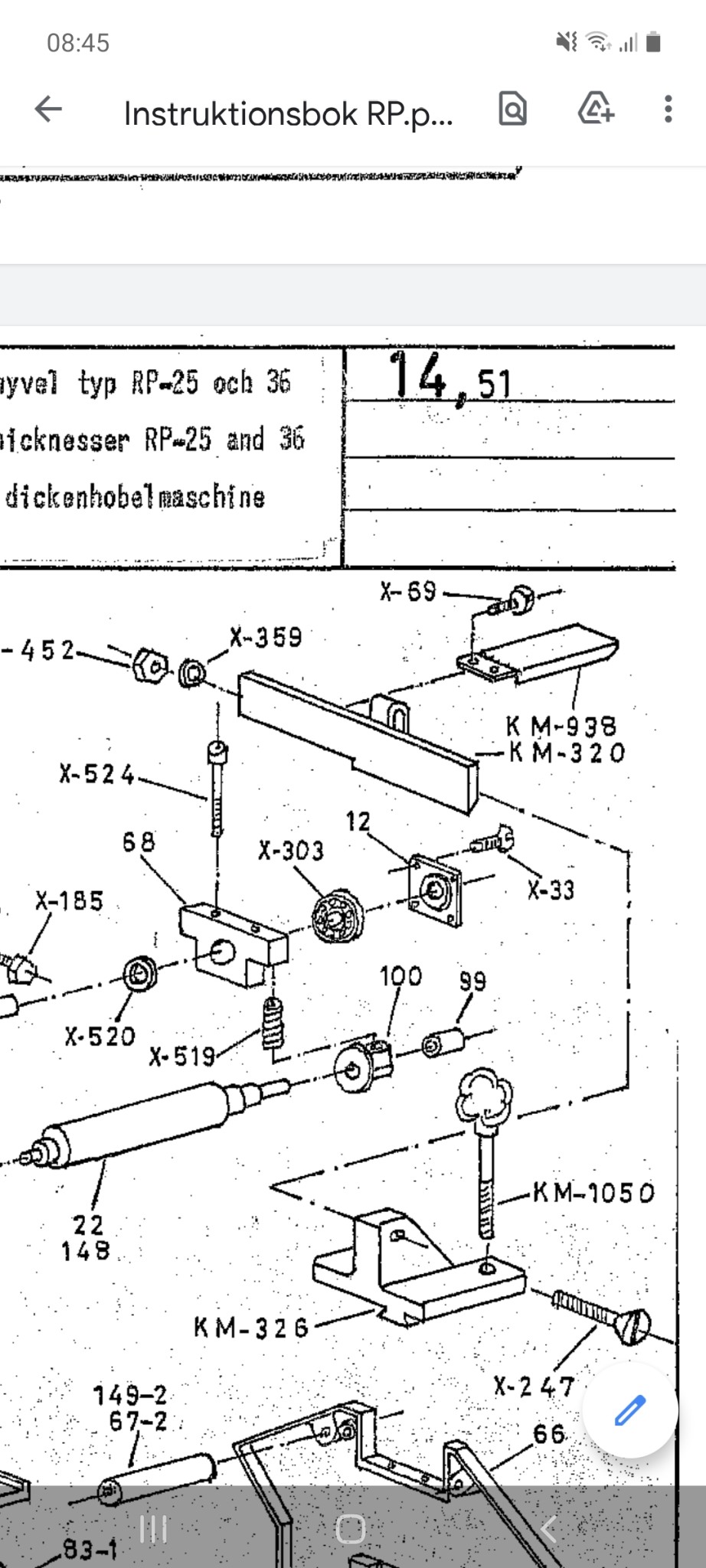

Verkar inte alls saknas nått, ser ut att vara samma anhåll som på en rp25/36.
Explosionsritning av snickerimaskindelar med beteckningar, eventuellt till en tjocklekshyvel RP-25/36.
Fast jag har M10 där och inte UNC (hela maskinen är en härlig blandning av UNC och metrisk).

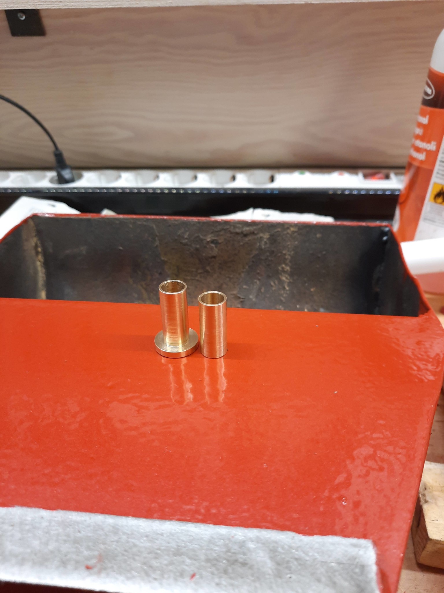

Skulle kunna slipa ner en bit 12mm mässingsrör till 11.5mm och sedan sätta dit två låsspakar.
Någon som kan tänka sig skiljas från 3-4cm 12mm mässingsrör med 1mm gods?
Så du behöver en bit rör med 11.5mm yttermått och 9.5 mm innermått och minst 30mm långt? Vet du exakt längd? Om toleranserna inte är för hårda kan jag prova göra det. Behöver träna på svarven! Enda som jag är lite osäker på är tjockleken på godset. Men jag får försöka.

Det skulle uppskattas!
Nu har jag mätt ordentligt.
26mm lång, 9,5mm innerdia, 11.6mm ytterdia.
Det skulle kunna funka med ett 8.5mm hål, så gängar jag det.
Hjälper det, alternativt att du känner för överkurs så är det OK med en krage gärna 25-30mm, tjocklek kvittar, men då behöver det vara ett 9.5mm hål.
lG11bnMdE6Q_LK5eTG91Ps9SgFaKI08w3n1TEwB12lLZ2Dx-DdTSAlIu9m20Hze7CqXyGUMvxmF-27GSXATj4Yvs88MKudwtApRqnOAHlHzrxWh2niijfgCjI4ZS3HooIN7quTVw-g0nvw3PcPQL_aOuK6G4wQ1yZqj0S7M0hScYYGydz9V4r6ksma_H18ixRniCkvqL3dFNLir8XlQVHVAmIYjA8SGL3xDhRSIYuo0rVg3nvaFdAQ6yQnE4IbalDvkonMfbfKTj2dSwC0q5xwsAgNk9N2108kjLhEaq_Vo05LV4m0dO2Gd4ik53VCCmExW5HVBElZerS_b1jGouPAHXkx1wucwt_CP1bmX6hT_Ni6XJ4lgl67HijVeyQOcrsn_771BGUXyPyhHWznRKIIbNC-oDazZFot8GXq2ir4j8rf3EDLqvsEMbi3I1QNTDP2BIM0imY_hX-Cu0PZOWFWwmMpCuvrSIpc5qNHjuuWUEO7hOa4_3Po7B3gAHEGBpt_ZoXxAkpwfgssPNihAQXjxHEXZhHtPpPAW43EMFbPHH3yBNml4k9Zqd10ag7zcd6umfzzlVl185MsOEX2_0wnMKxYBLDvDft01UzCKhNrW_ZtLJVWvTQlzGQp7ytEXGoouudahxl-bScD1hpLHCY0ASJcEIauzkLpqMPCYBSe0GxC6LrITiD1hvm_J-8VY=w727-h969-no
Spånstos svetsad:
0omxZmhH_hZbU9xvevr57Yx4Ws94FNbfbjt46UUKpOSjQMTZoOtX9xD2zL-fO0FPu2XvWALZL7XoFTmWyF7OMHoNGpNg9Xhwy0_0Kga55yv1KkpdRuncNX6I6QVLbgYV95tL39QcqtrRPO3K6tabKGmXGf4nZycfslrbSSZQ951jWY2ehru_tm1pBcGEpawy7-eLcdgbuyW-zrTZ6NjKF1Ew1_lvN-SQgTCoe_k6_brwlQu9UtI4Xowj6h9g8csMutdRhBHDFM2QFoYZ_Kgub_vMjHhkYjQ-Vl3MJnyG0xnD_cZ43Ap4LXRgrpkO1ATFEQSFKQcJpPyY9PZ5tli0ZVD3ABpXcltC5-FoQzCJDImxP5sZSDj6baxuxZ5YKUH5fzEtp1hmEPgZ5tIZB3z6aJsAO-eowcC1Y4b4EQaexUZ_z8FtJ_MTDTugd8ARWu2JWRPB0A6ctqefWz2P3Mqj5SNT6EGK8232jjylNp1C6bp3A0qjn7b_raARrQUKuNsrXqHr9saXIhmoDrrGvXOnYmL8HGgxNEr4CF_aoHuHKOrvq1tEO6TKQwP5jPPDJDYQkjj-fxfDtBuQuHNdsdU3Sz2dbLrq5Ex9XCQnbqPxtnw7cAtkWMXXSTr-FIMgh7f1JQqXBrvODf-vXCxID_0NlrbXokfjg-iGO_WYEBp3PVeYBL-wCYVepllokS0hYOs=w1292-h969-no
K4qeArENU6em-rP-BpOAKAzERPZEyHna9Hb9xN8Gg2v3bedTtR6NmT9QBjuiP1AaYNNK-P001-GJDoptvZFTLYQ1ytUToJDW1s53RwdpWg8HQnGTnZGhOE0Z8IPLoCzoRCNpSxROLxgzSH3juxd84DvrWKHOl7dymz1YpIlkHLyd_A3yY8KPuEiwnh60pQjENIwXrZnCOzCut8h_0UHVkzeMwlfbWMWFKSCQI9OlGtVxlnendCeXCbmOXdJmobbxNqhujOnBAs1XSxonamn_IT4qxeLPWWrda5xP9aKmiRX_B4_99Bcd40SyUk8qXdUYK0WccaLLABpE7QnmHmA3Z5vU_fsrjTZkBtBSExo_k84qPwoFk9plqJTVq8UTB3McsQCkSO-Hw8um6DbimrIDhu3VsQ60jCbFubuC8fO73DEiBZGfmE7-f8_xLohBWna7IFeUB99q_4cZgajE9J39lbCWqehX1ZHQJd-6m1mX9-t_TStWp8CUMzZk2fTiigL5bEo_yQOUa9UCl3Nk8XguantKLju412vWW0lMS3-kqcMVNdWzEzzJIqyuhFvokyBgQaJMIuG445Wx2XyaWJBpAtngPvqfPQ0cCgFpS2E6cApOhEwZqLxP24LjfabqKzjbkYasC5YkhYClgkwpimQTbtATLhv7yX6s6Cf6JpyQ1bysnCIuN88OIP0o2_-iAh8=w727-h969-no
Anhållet rengjort med iite fosforsyra:
wNXZHaO5VVAm_I0OzhQQAnpc8OzrSrjJX5l4PMRF5Xcwpp03eB-daFwxfXDN4Bql5Mrih5jslr1QIQfAAYgMMmpnhKa1RCM62fvbHS6e3MQ7VBBA_Rp8IDObtjVl4-PpFPGgJ8jTPlqxMlshDNzy_AVdiJUPSRnQ3VYdIc5OB5sN0w4hRfDCCmgNzvpog9RHX2Gnl8WWbpUCt1frlglaexqRF3j8qCnYljvkQW1pYwZG7a08wAp5AEm0npNcQYZWqQjAty4V8kZsMJK9MJUyS5rBYzR6sFeAYRhCCkTPArFyGGkJPM0QKpQLvjyNfj_CsgkOVKOgUxfXb5Q35np14gmWz4uYwOilK3xd1tV38QhwhHzQpmGs04rocj1QSl7teQjyEGTWO1WG8kHGPZYdktIPyClB7W3c-yeqi3Bl1AjWHWSGfS8cmVvFquTqzPms0sg4tRbYLdEuAX0A9NByHxLxrY_U4E8IHRSI5KtrWoBn6I08INMaktCmbrWslNicslbVAMtCQyjh-xX1-8OgEU0isoJRLnO7Qe6v8EGKpVPYt2fJU7f2AZWG72ktdiqzDD91hb4Strx6P5Ng-PEBGAqPNal2ygqporo_jyIRTYYWxAg64Zhx_S3mTcg15T2dKGJHiy_yESVfv4N2mkyYhll8KZGo_6Z2e7SdMpycdbKHc3G1K6jCgojm0cAUR7E=w1292-h969-no

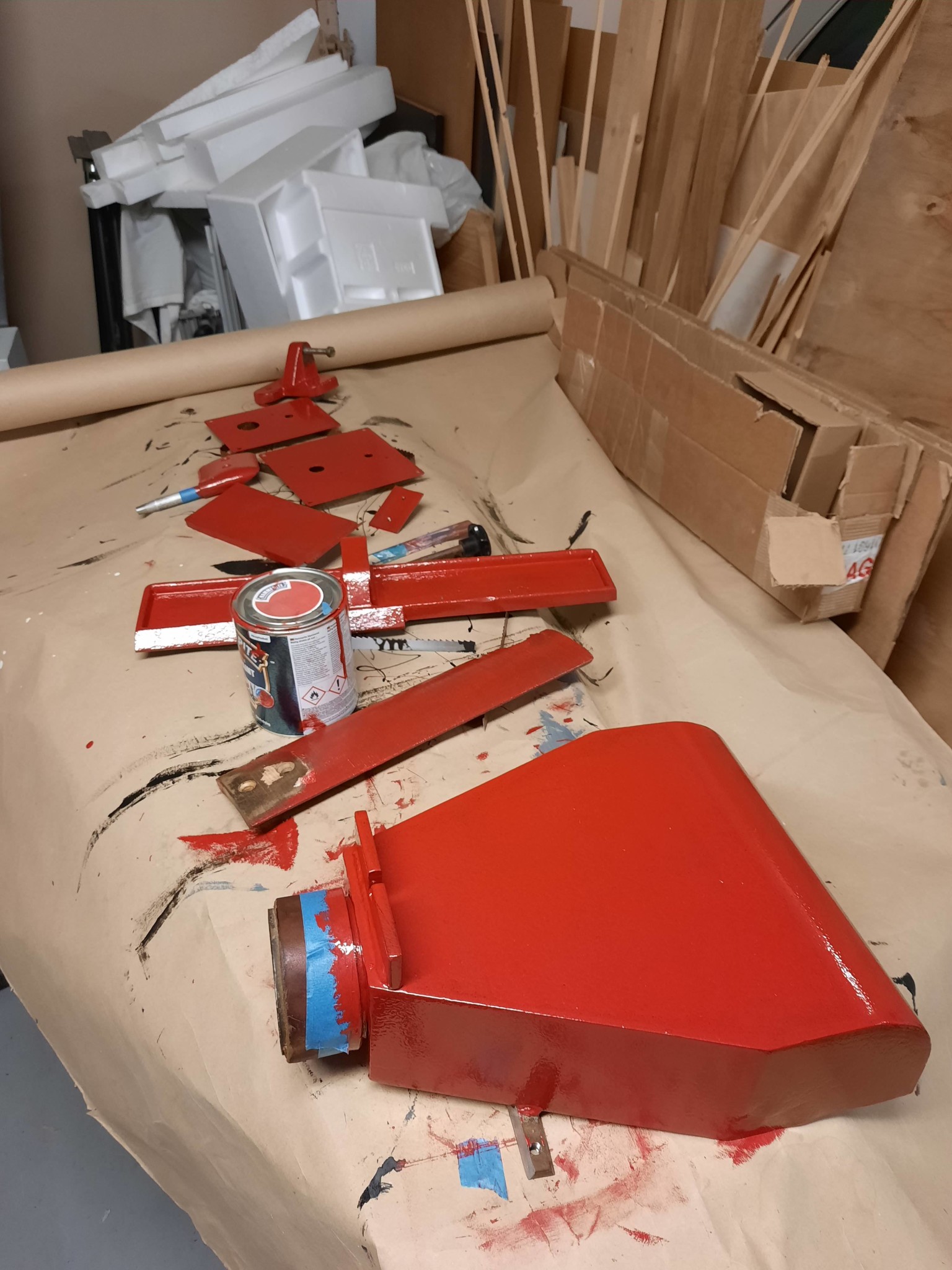

Dags för en omgång färg på delarna.

Trädelar målade i rött ligger på papper med målarburk och penslar, renoveringsprojekt i gång.

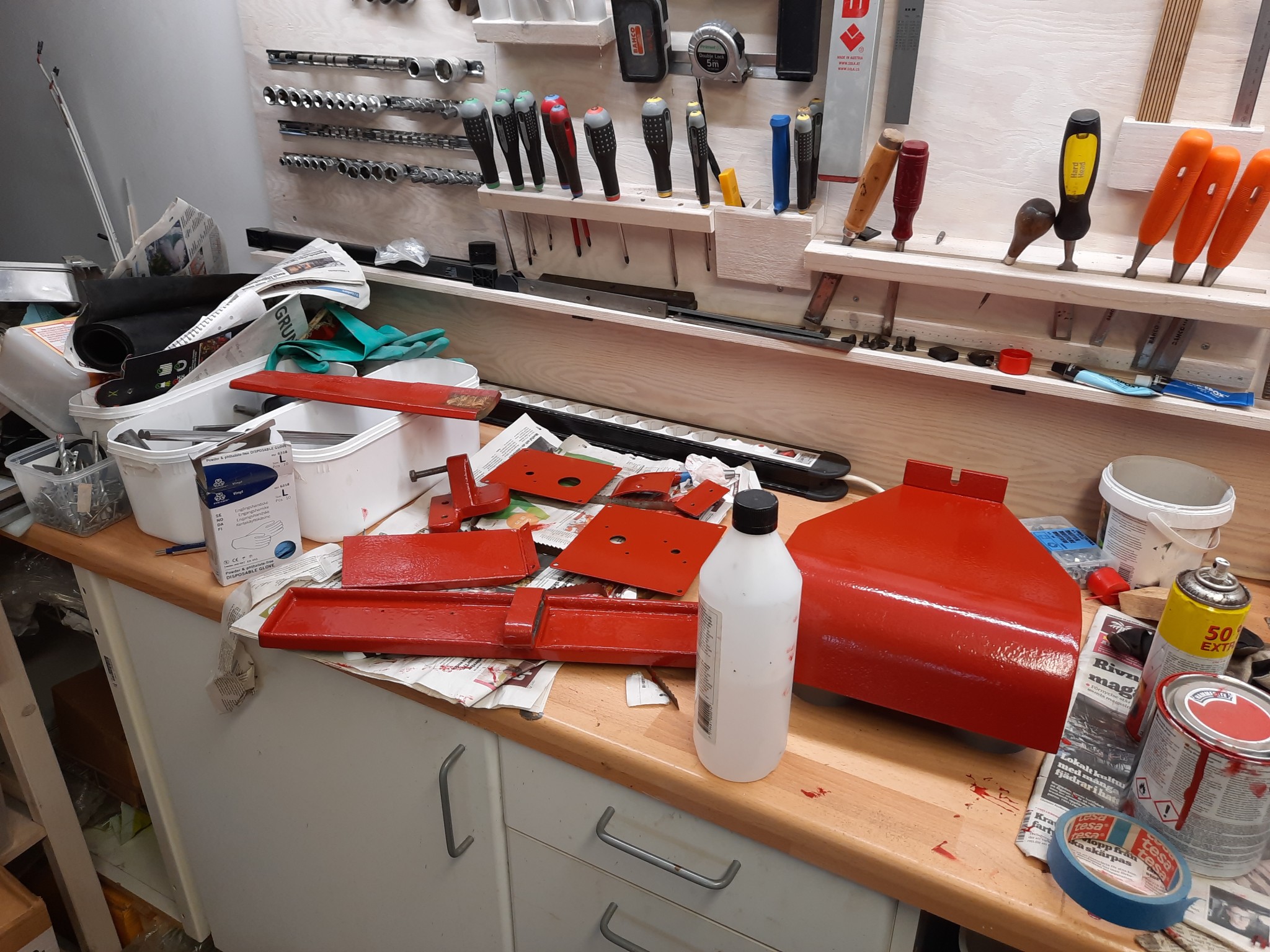

Slipat, avfettat och målat en första omgång.
Kommer se hur läckert ut som helst!

Hmm, börjar närma sig en provkörning sakta men säkert, några förslag på vettig spånslang som inte kostar en mindre förmögenhet? :thinking:
"jag ska måla hela hyveln kära mamma, jag ska måla den röd och grå"
Delar av en hyvel målade i rött och grått på en rörig arbetsbänk med målarfärg och verktyg.
Ny målad röd och grå hyvel på en verkstadsbänk med verktyg och målartillbehör runtomkring.

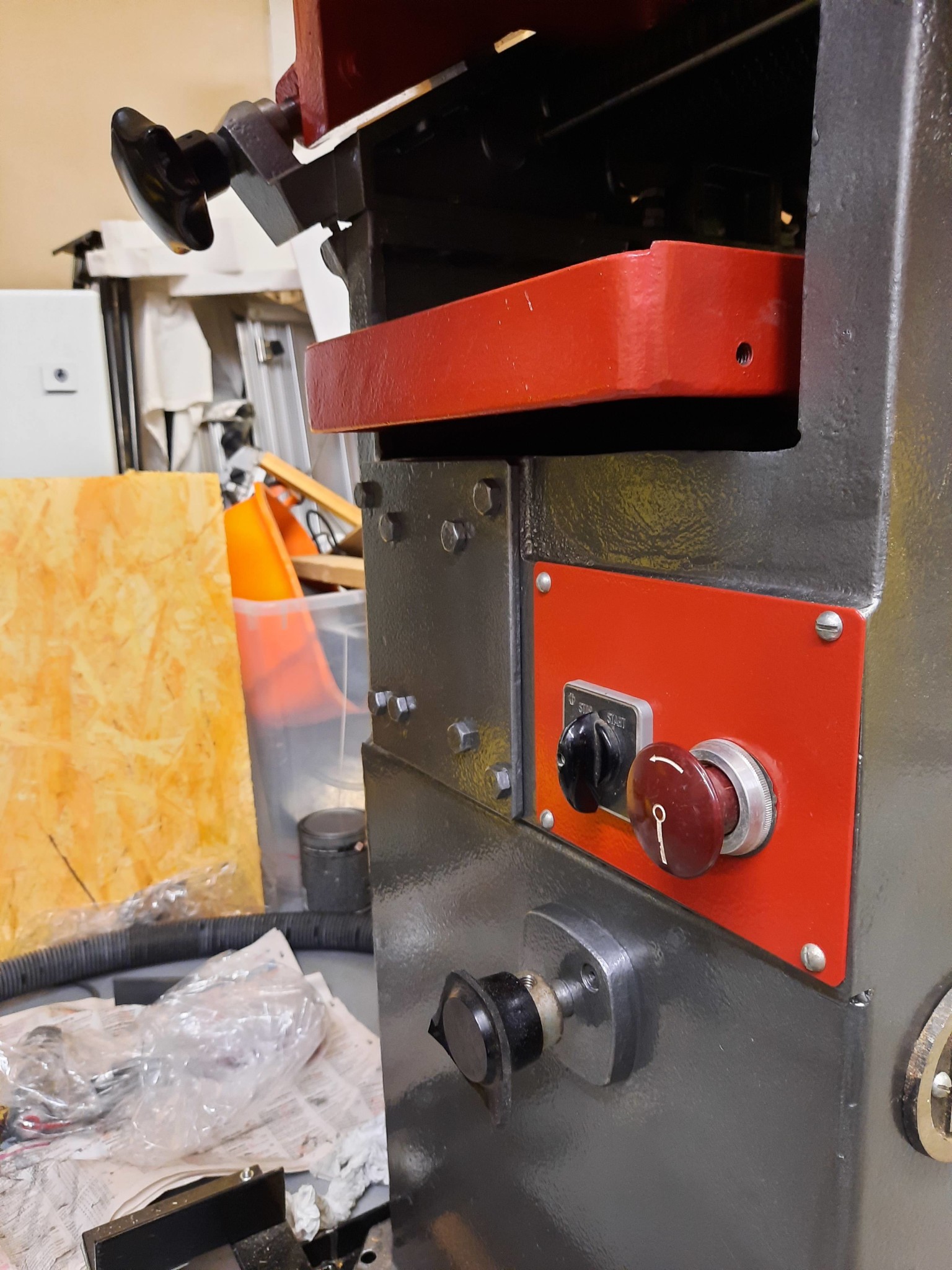

Vilket pillejobb att måla Suvan.
Någon som man förklara om Suvan ska gå att låsa i läge? Skruvade isär fjädermekanismen för att se om nått var trasigt, men ser inget.

Tack till @OverAndOut som levererade en hylsa som passade perfekt bortsett från behovet av en mindre avgradning.
Två metallhylsor på en röd arbetsyta med verktyg och komponenter i bakgrunden.

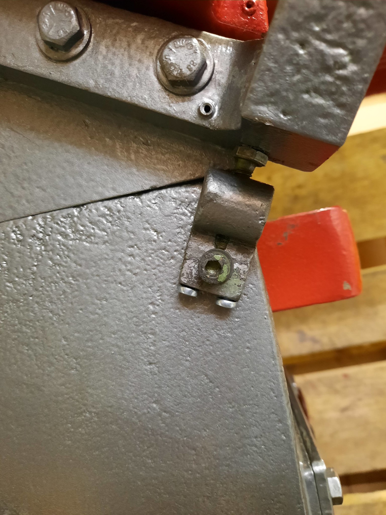

Mycket mindre glapp i anhållet nu.
Rödmålad maskinkomponent med hylsa och förbättringar för mindre glapp och bättre montering.

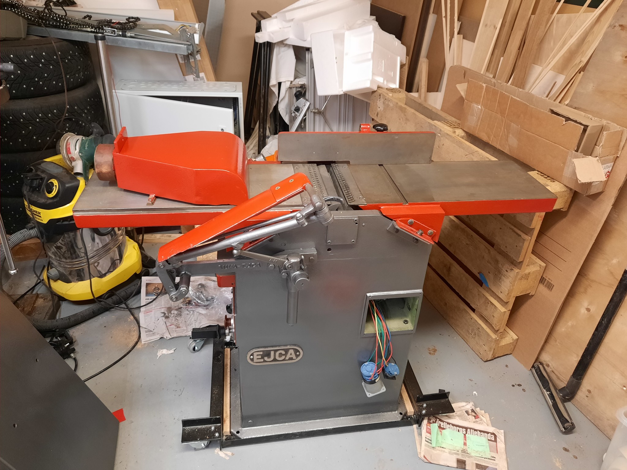

Har även monterat lite mer på hyveln samt monterat ihop Suvan.
Delar av en hyvelmaskin med rattar och spakar, nyligen ihopmonterad och uppgraderad med hylsa.
En monterad hyvelbänk med suvar och röda stöd i en verkstad fylld med verktyg och trämaterial.
Nu ska bara lite rattar, spakar och vred införskaffas/tillverkas.
Misstänker att Suvan ska låsas i position genom friktion, och att det är därför man behöver ca 20cm hävarm :thinking:
