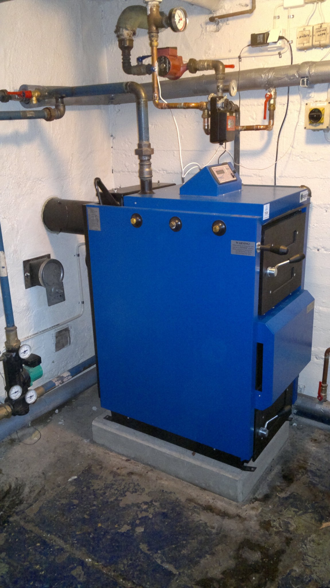

Jag har åxo precis fått igång min. MA 25.
1500 liters rektangulär ack med 25cm isolering och en Baxi Tva.
Gjort allt, ja utom lite el då, själv
Bara eldat ett par gånger ännu men vilken skillnad mot min gamla Diom-drake.
Hur ska man tänka när det gäller rökgastempen ? Har satt min till 200 dom första eldninarna men vad är optimalt egentligen ? Eller finns det något som är optimalt. Alla anläggningar har väl sina egna förutsättningar förstås.

Jag kör 210 grader som fungerar bäst för mig. min laddomat 21-60 är nog i snålaste laget till min panna så om jag kör högre släpper den ångblåsor som vill bli kvar i laddkretsen när pannan brinner som bäst dvs om returtempen inte är riktigt låg då fungerar även högre temp. men 210 grader är en temp som fungerar i alla lägen för mig . du får testa lite olika och kolla vad du själv tycker fungerar bra. kör du onödigt hög temp tappar du troligtvis lite verkningsgrad så jag skulle nog säga så låg temp som möjligt där pannan går bra och fortfarande verkar ge den effekt som är angiven.
Jag luftade i 6-7 veckor tills jag nästan började tvivla på om någon smög in i pannrummet och pumpade in luft i pannan när jag inte var där
tills jag en dag såg att det fuktade lite runt tätningarna till spakventilerna på ladomaten, jag drog åt tätningarna runt spakventilerna och jag vet inte om det bara var ett lyckligt sammanträffande men blev av med luftkarusellen i laddkretsen efter det, kan vara värt att prova i vart fall, tycker själv det låter otroligt men i mitt fall måste jag nästan tro på att pannan sög i sig luft genom dom tätningarna. vore kul om någon annan upplevt något liknande?
